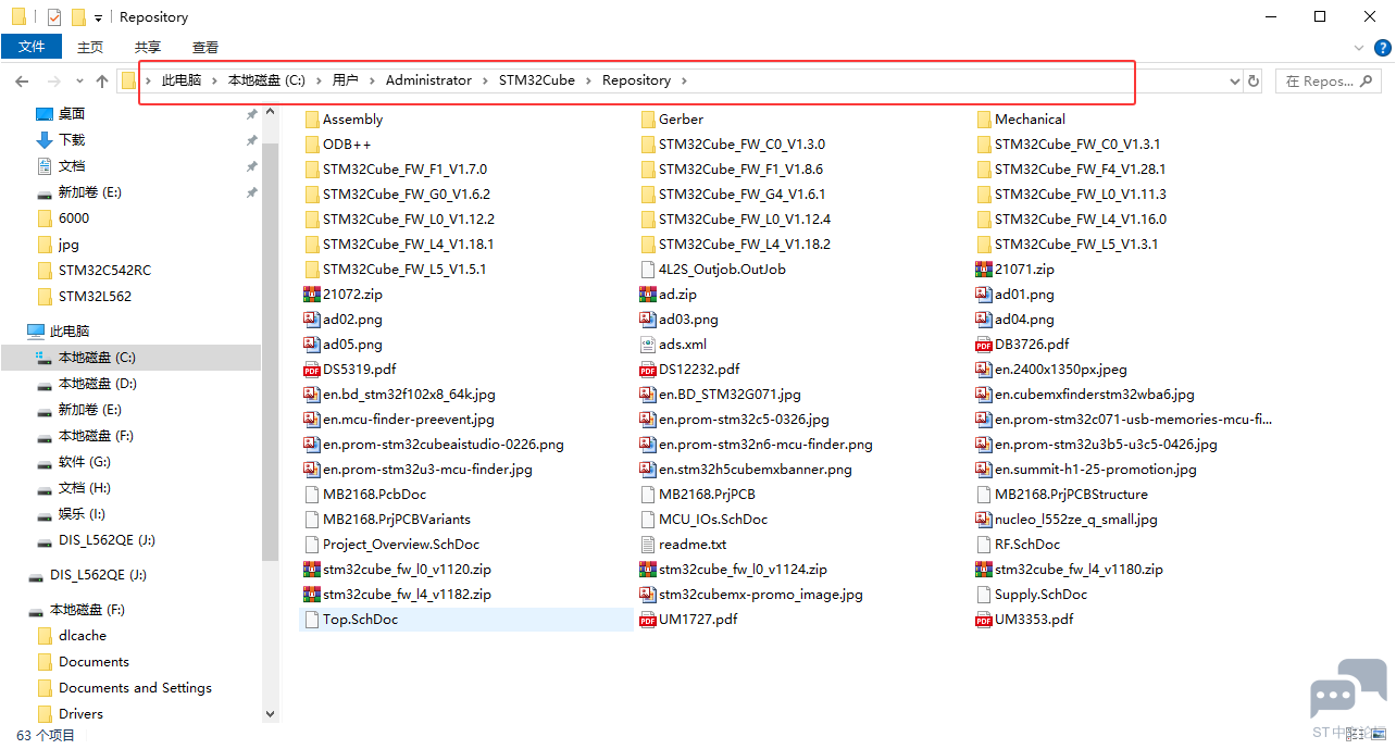

STM32Cube MX将很多文档资料存放在C盘固定的文件夹里,这些文件占用了不少C盘空间:

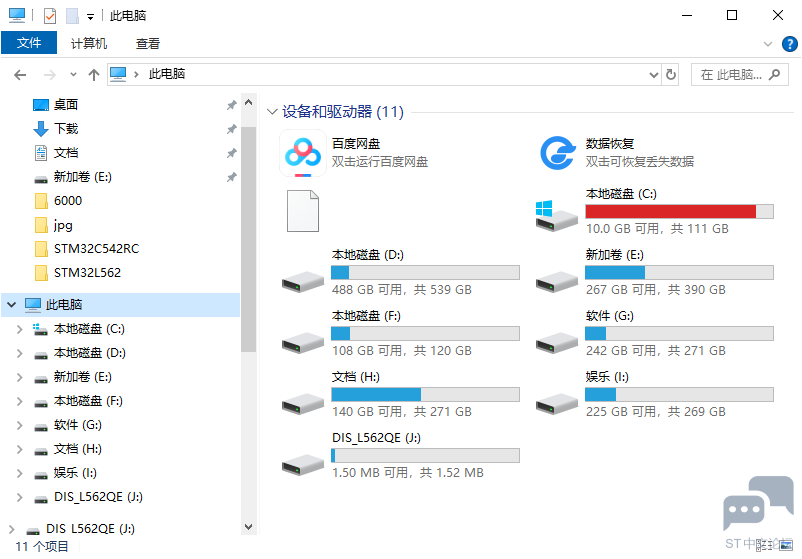

而我的电脑C盘空间有限,导致影响到电脑的运行速度:

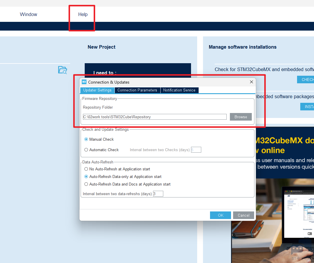

butterflyspring 回答时间:2026-8-10 09:46:54
如果是资料的文件夹,是可以改的,我的就放在了不同目录下,里面包含了驱动库,所以占空间多点,但都是必须用的。
老牛洋车 回答时间:2026-8-10 10:24:17
butterflyspring 发表于 2026-8-10 09:46
如果是资料的文件夹,是可以改的,我的就放在了不同目录下,里面包含了驱动库,所以占空间多点,但都是必须 ...
谢谢了!解决了我的大问题。
