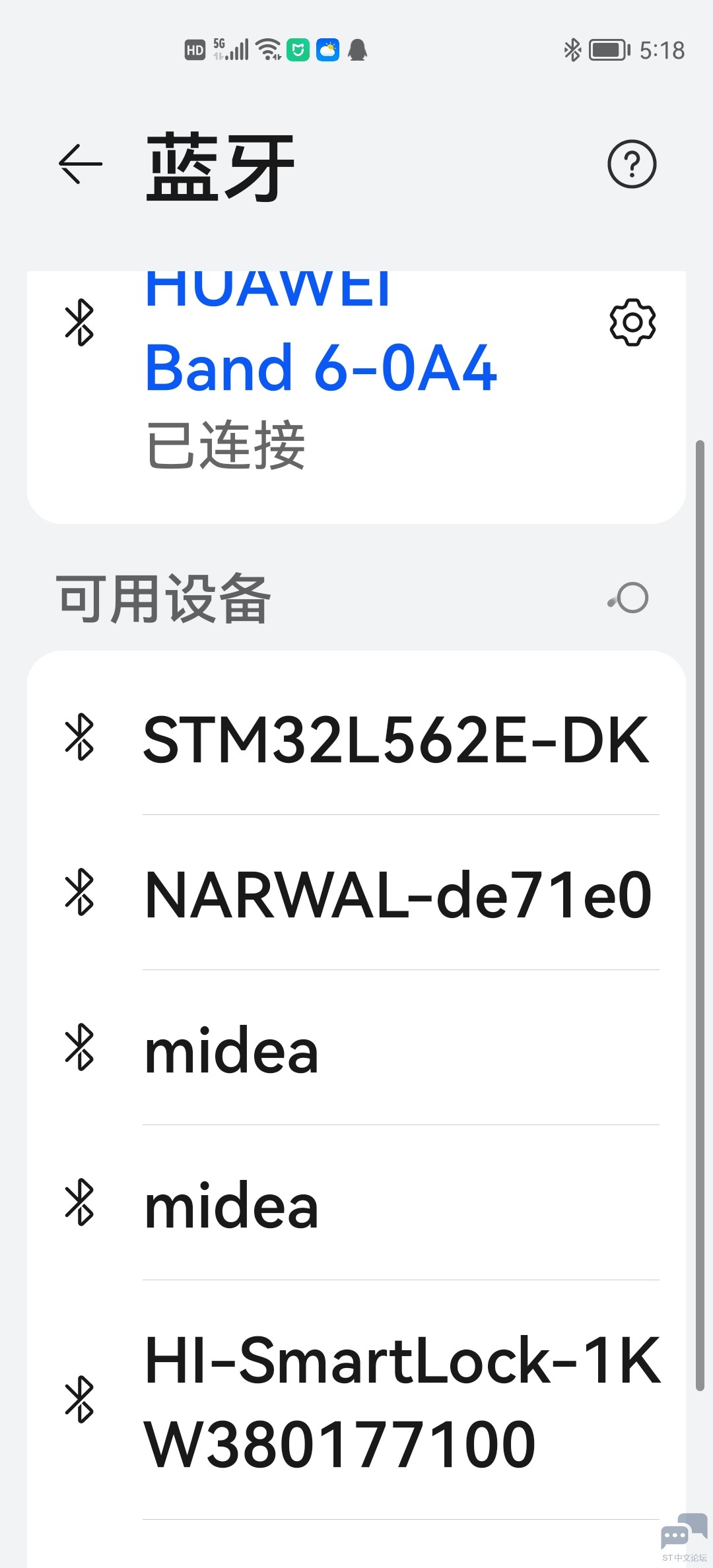

我的手机上之前曾安装过第三方的蓝牙测试程序,可以进行接收和发送数据测试,但不知为何一直连接不上。

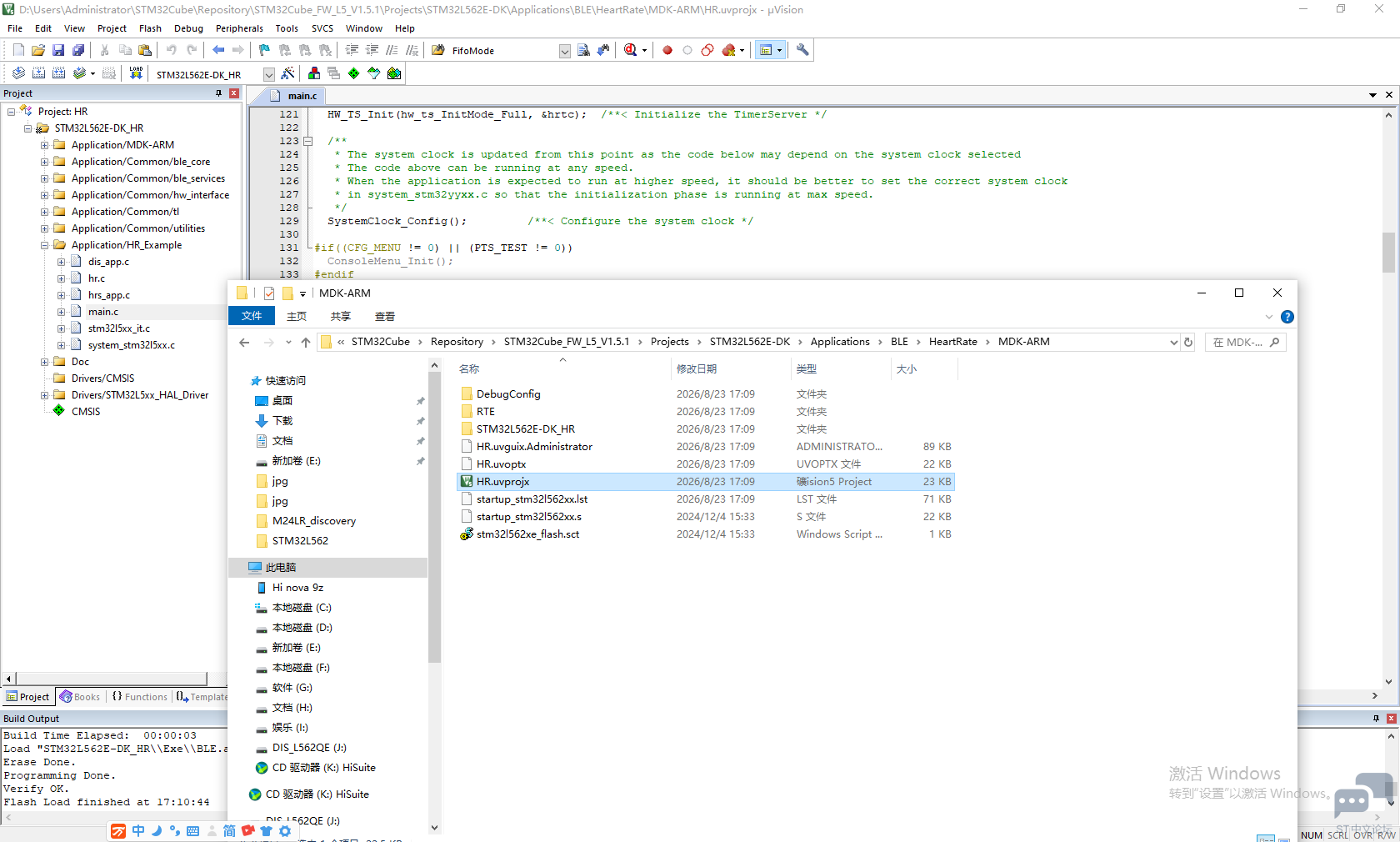

这个项目是监测心率的,需要相应的设备,并可以从Google下载手机App配合测试。我没有心率传感器设备,也打不开Google页面,所以无法进一步测试。

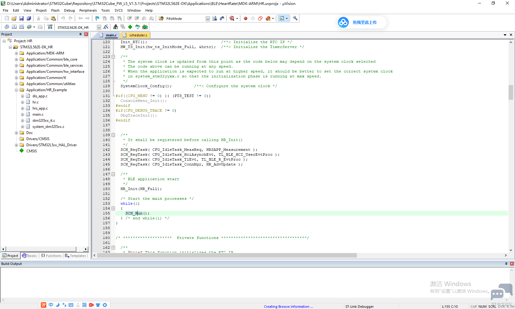

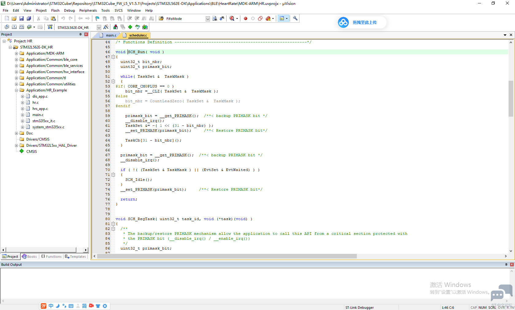

从main函数分析,其主循环一直调用SCH_Run()函数,我查看SCH_Run()函数,暂时也寽不出头绪来:

继续测试,手机上的蓝牙测试APP终于能连接上STM32L562DK了。因无心率传感器设备,所以手机上接收到的数值均为零。
