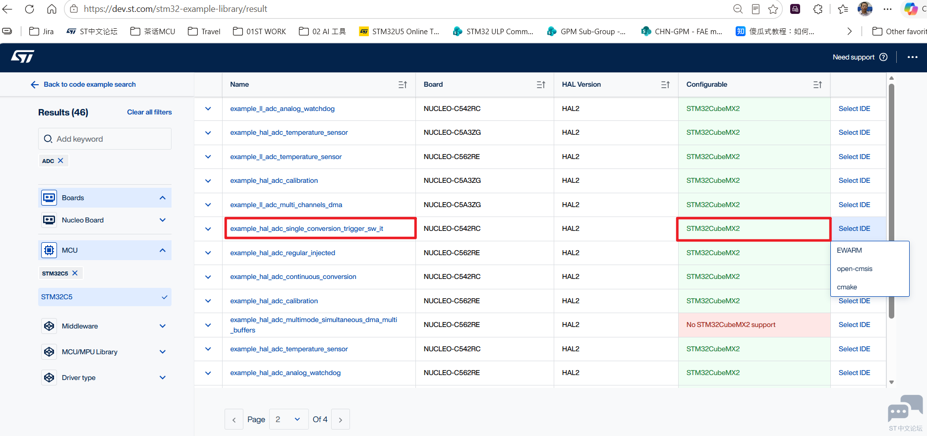

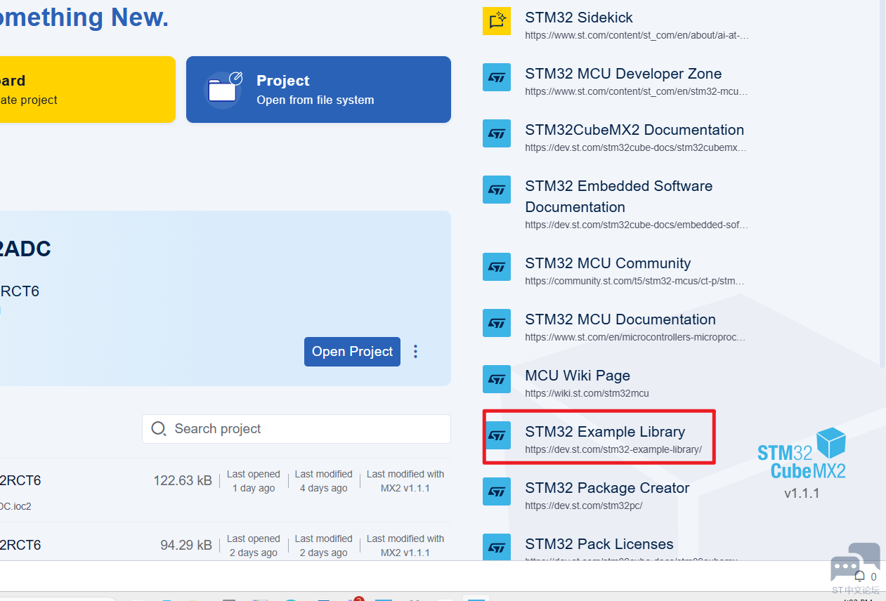

butterflyspring 回答时间:2026-9-23 16:06:03
厂家有现成的例程,可以参考。
里面有配置好的Stm32Cubemx2 的ioc 文件。
不过,嵌入式开发与硬件强相关,手册还是需要看看的。
