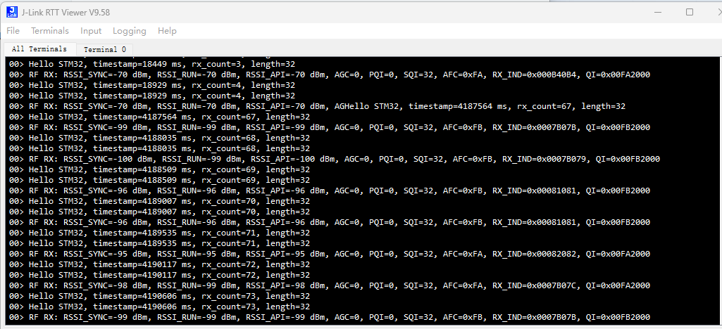

如图就是每次按下按键后 A板发送Hello STM32 B板接收并打印出字符串 同时将RF信息也一起打印出来 方便调试人员调参,按键初始化这些过于简单就不在继续讲述了
