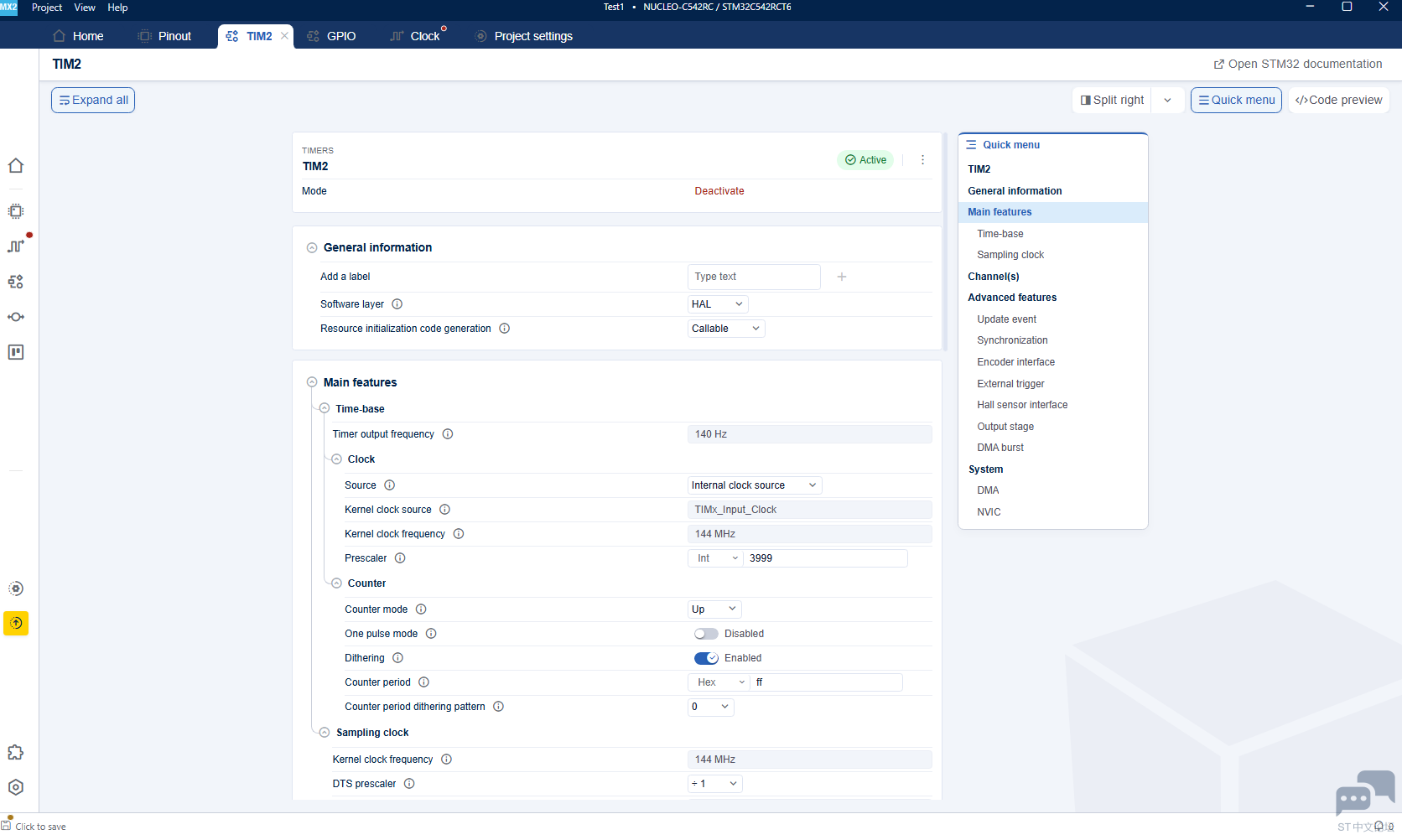

为了熟悉STM32CubeMX2的使用,我想通过使用PWM控制LED,实现呼吸灯功能。
参考硬石科技的有关教程,我选择了Tim2的通道1来实现PWM输出,预分频为3999,相关的设置如下:

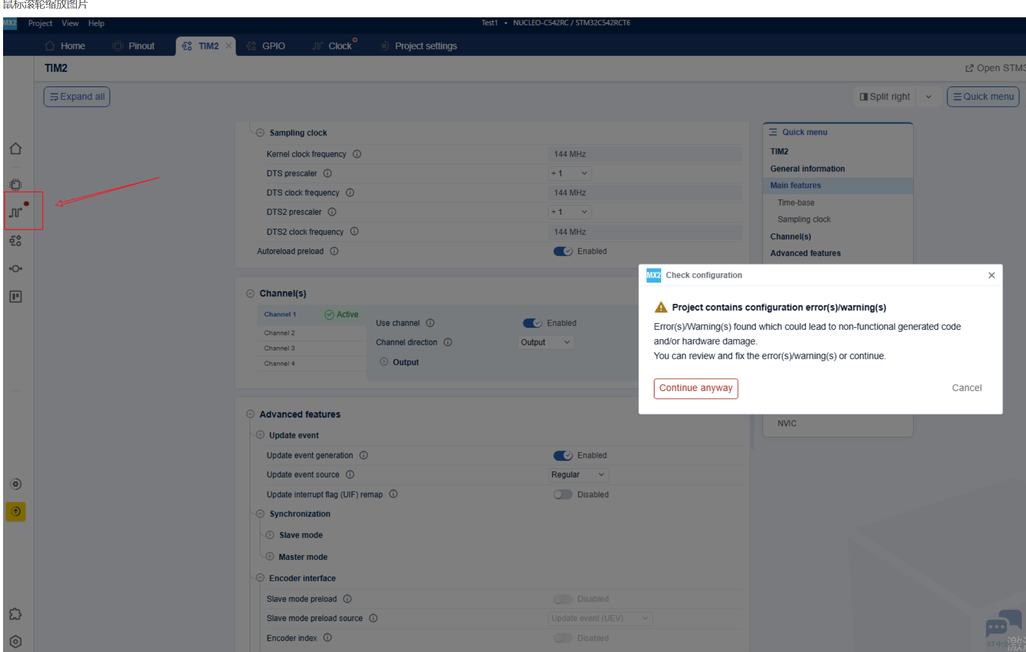

可当准备生成项目时,却提示设置错误:
请各位帮忙看看究竟是哪里设置错了,先谢谢大家!

myxiexing 最优答案 回答时间:2026-9-30 08:36:05
从图片上看到时钟配置栏好像有报错误,CubeMX2好像有个BUG,只要点了时钟配置栏,没有做任何的设置,都会出错误警告的,需要点击复位恢复为默认时钟配置。
具体的原因不明。
butterflyspring 回答时间:2026-9-29 11:41:25
可以点开左边菜单栏那个红点的时钟看看,应该是时钟配置里需要调整一下。
打开后,如果又上角有给个提示可以自动解决的话,可以点击试试看。

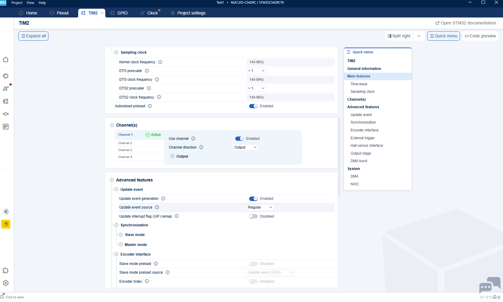

老牛洋车 回答时间:2026-9-29 21:20:36
谢谢两位的解答!我再次打开配置文件,没作任何改动,尝试生成项目时居然没有报错,成功生成了项目:

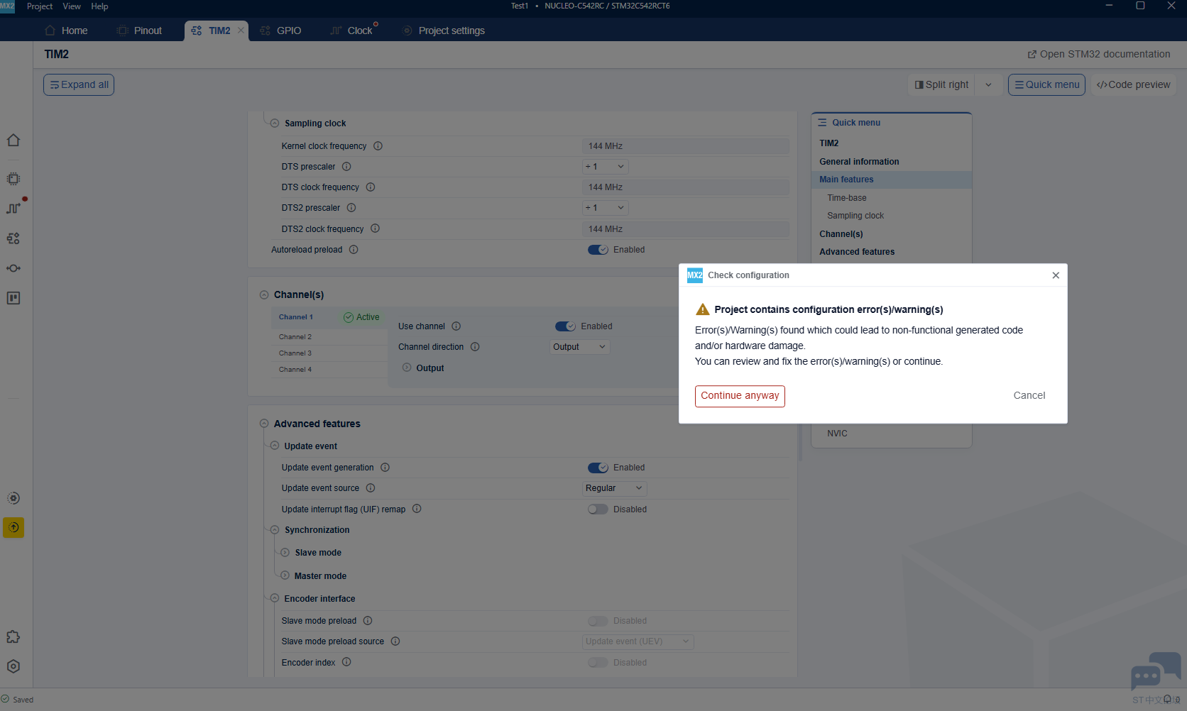

老牛洋车 回答时间:2026-9-30 08:47:36
有可能是这种情况,因为我点开过时钟的配置界面。退出MX2再重新打开项目时,可能是系统恢复了默认的设置,所以就不会报错了。
老牛洋车 回答时间:2026-9-30 08:55:33
<br /> <br />
果然是这个原因。我再次点击时钟配置界面,红点立即出现,生成时也同步报错。我不知道该如何去恢复,只好先退出MX2再重新打开项目,红点就消失了。

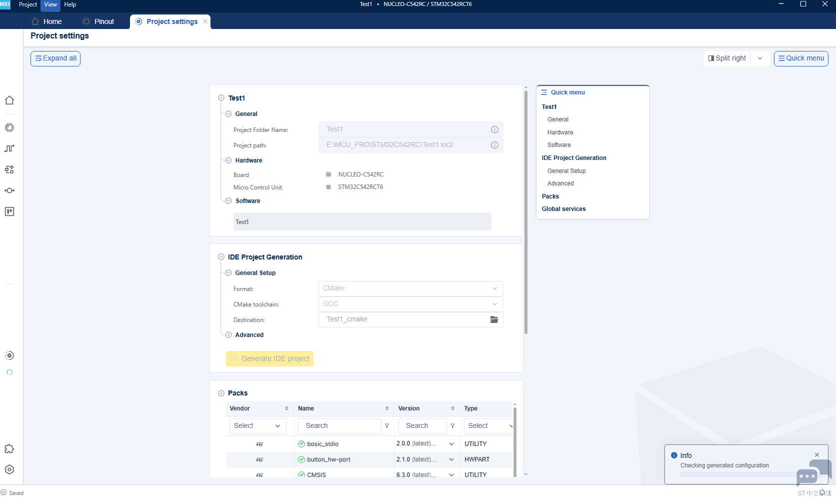

老牛洋车 回答时间:2026-9-30 08:57:51
<br /> <br />
看到右上角的恢复按钮了。
