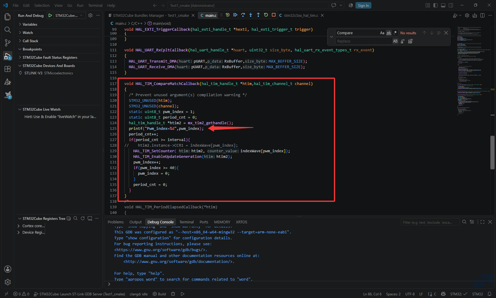

按照有关教程,使用PWM的代码主要就是启用TIM中断和PWM,在中断回调函数中改变定时器的参数:
在多位大佬的帮助下,找到了适用于C5的HAL库函数:
我在stm32c5xx_hal_tim.c文件中找到了中断处理函数:
在这个函数中找到了回调函数:
将这个回调函数复制:
然后添加了相应的代码:
其中更新定时器的值是通过这个函数实现的:
在调试过程中还发现中断冲突,造成串口发送的数据混乱:
后来将三个中断的优先级从高到低排列为:串口中断、定时器中断、按钮中断。这样串口发送就正常了:
上述代码编译通过了,但LED灯并没有按预期的点亮。我在回调函数内插入了printf()函数,在串口调试助手中没有收到信息,说明此回调函数并没有被执行。不知道现在是代码有问题还是配置存在问题。

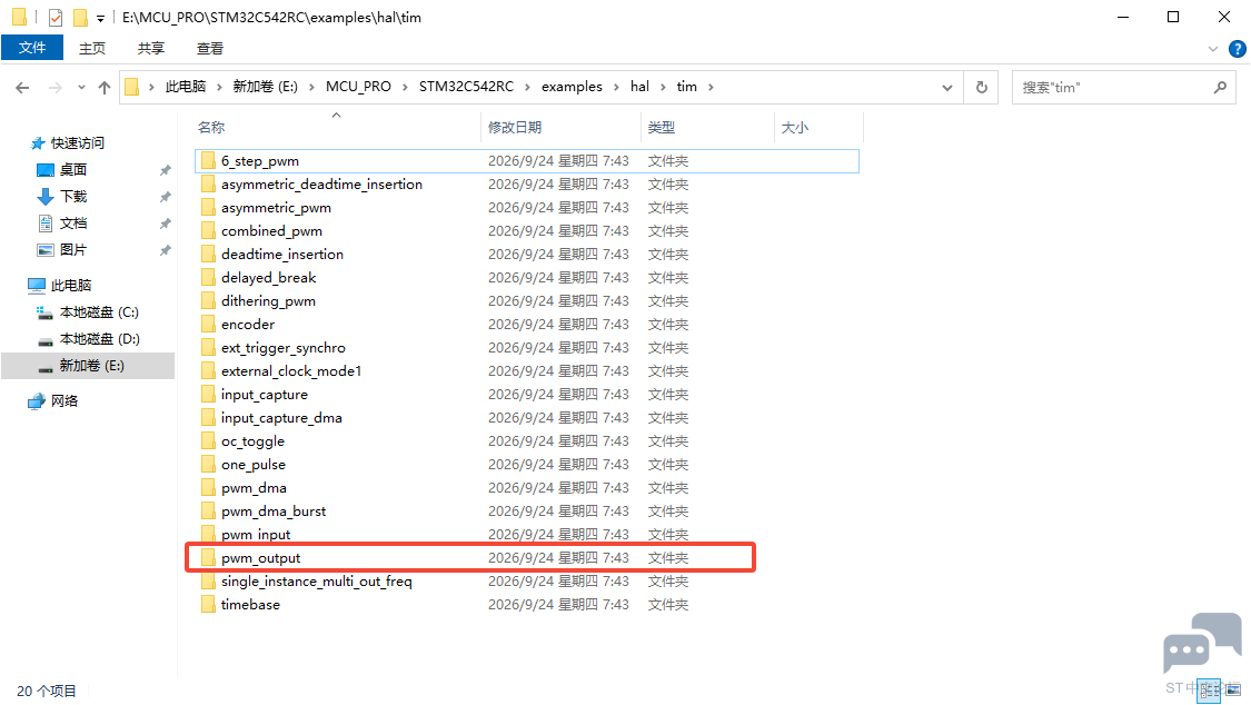

原因找到了,是我选错了官方提供的案例!我望文生义,选择了pwm_output例子,没有阅读readme文件,以为就是pwm输出的例子,按照这个例子在捕获比较回调函数来更新占空比,当然就不可能会成功。
最后还是通过仔细阅读库函数,找到了寄存器更新回调函数,成功地完成了PWM呼吸灯的实验。

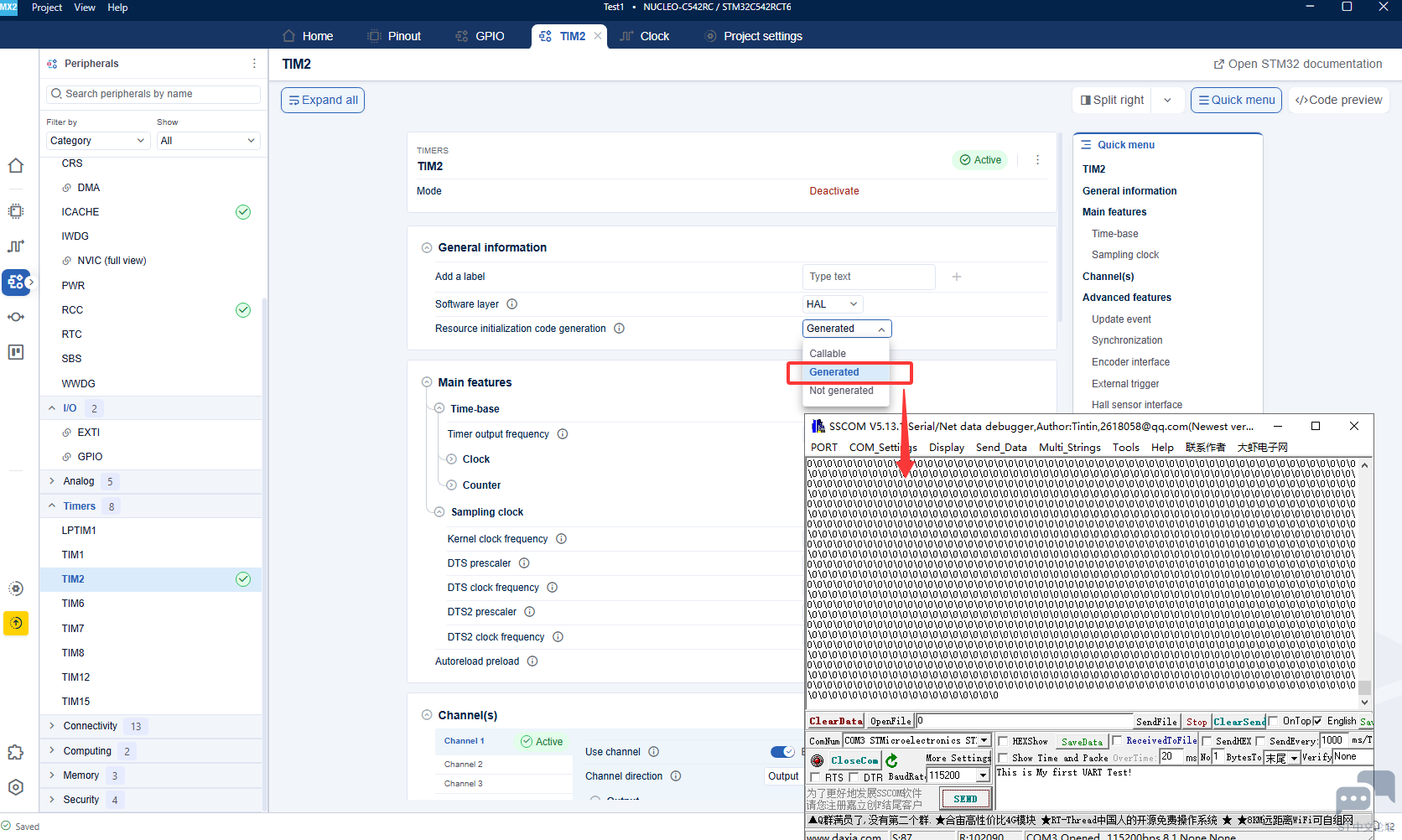

猜测可能还是配置不正确,进入到MX2修改成如下的配置:
这样配置肯定还存在问题,因为编译下载后,程序停止在启用代码行,不会继续执行。

我在逐项调整设置,试图完成PWM实验,今天测试到这个选项时,发现开发板在发送了一堆杂乱的数据后就进入死循环:
