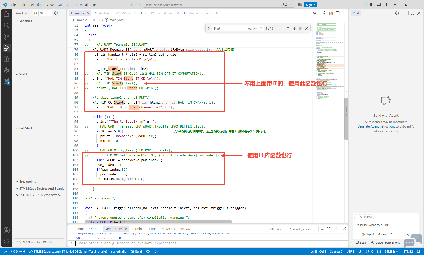

因为回调函数没有被调用,我的STM32C542RC开发板的PWM呼吸灯实验一直不成功,在官方的范例中也还没有找到合适的可供照搬。今天突然想起,回调函数没有起作用,那可以先在主循环中改变占空比来试试。测试的代码如下:
LED灯有一定的变化,证明定时器有PWM输出。但LED的明暗变化不大,说明在配置上还是有问题,还需要慢慢试错排查。花费了多天,总算是有了一点点进展。
