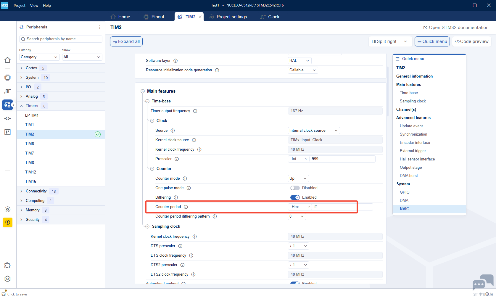

我在STM32C542RC开发板的PWM呼吸灯实验中,设置的计数器周期是255:
但是在实际测试中,占空比的值在0~255之间变化时,LED的亮度变化不大。我将这个范围逐步加大到0~4200时,LED的亮度变化才基本满足需要,用万用表测试,LED两端的电压在0~1.9v之间变化。
我就不明白为什么会出现这种情况?难道是哪里设置错了吗?

应该是我之前误启用了互补性输出通道引起的。

可以观测一下比较捕获实际的寄存器值,并实际量测一下看看。

重新进行了配置,也不知道是更改了那项设置,现在就正常了,占空比数值在0~255之间变化,LED明暗正常变化。
butterflyspring 回答时间:2026-10-10 14:56:18
如果有之前的备份,就可以对比一下,包括代码。
没有的话,那就保留现在的代码和配置,以后作为参考了。
通常涉及到PWM不符合期望值的问题,量测一下波形,看看关键寄存器,大部分都能解决掉。
