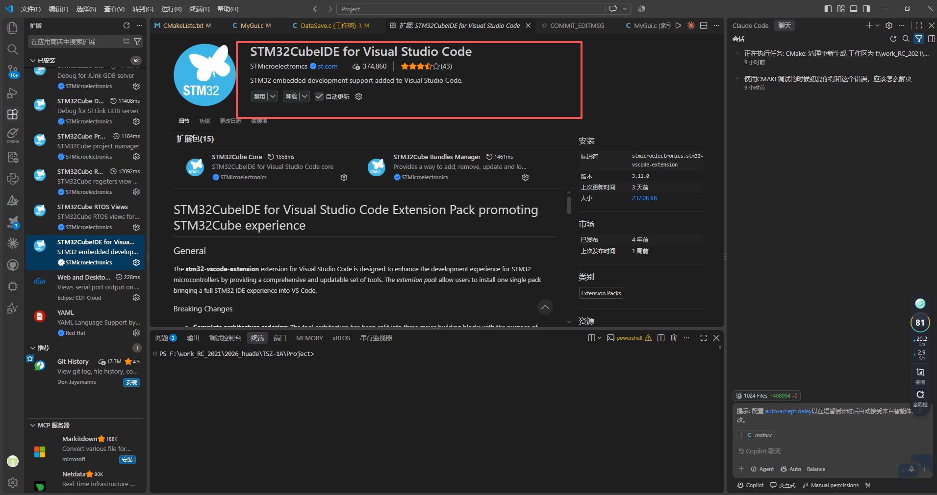

打开 VS Code,按 Ctrl+Shift+X 打开扩展面板。
在搜索框输入 "STM32",找到 STM32CubeIDE for Visual Studio Code(发布者为 STMicroelectronics),点击 Install 安装。
这里直接一键安装就可以,官方的配置工具会把所需要的所需要的插件全部安装好。
也可以按 Ctrl+P 打开快速输入框,粘贴以下命令直接安装:
ext install stmicroelectronics.stm32-vscode-extension
安装完成后,左侧活动栏会出现 STM32 相关图标,说明插件加载成功。
打开设置(Ctrl+,),搜索 "stm32",核对并填写 STM32CubeMX 与 STM32CubeCLT 的安装路径;如果装在默认位置,插件一般能自动识别。

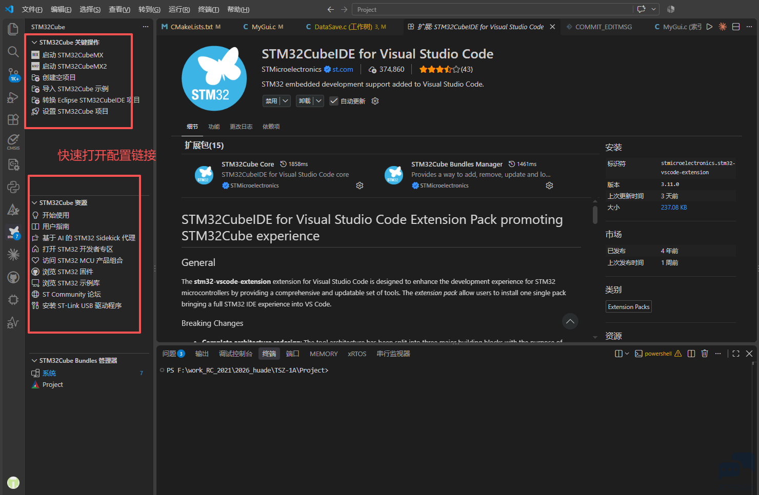

2.3 安装注意事项
安装好之后,可以看到左侧幼STM32的快捷方式,打开之后可以看到STM32Cube 关键操作,可以对于嵌入式开发者来说,很方面的。

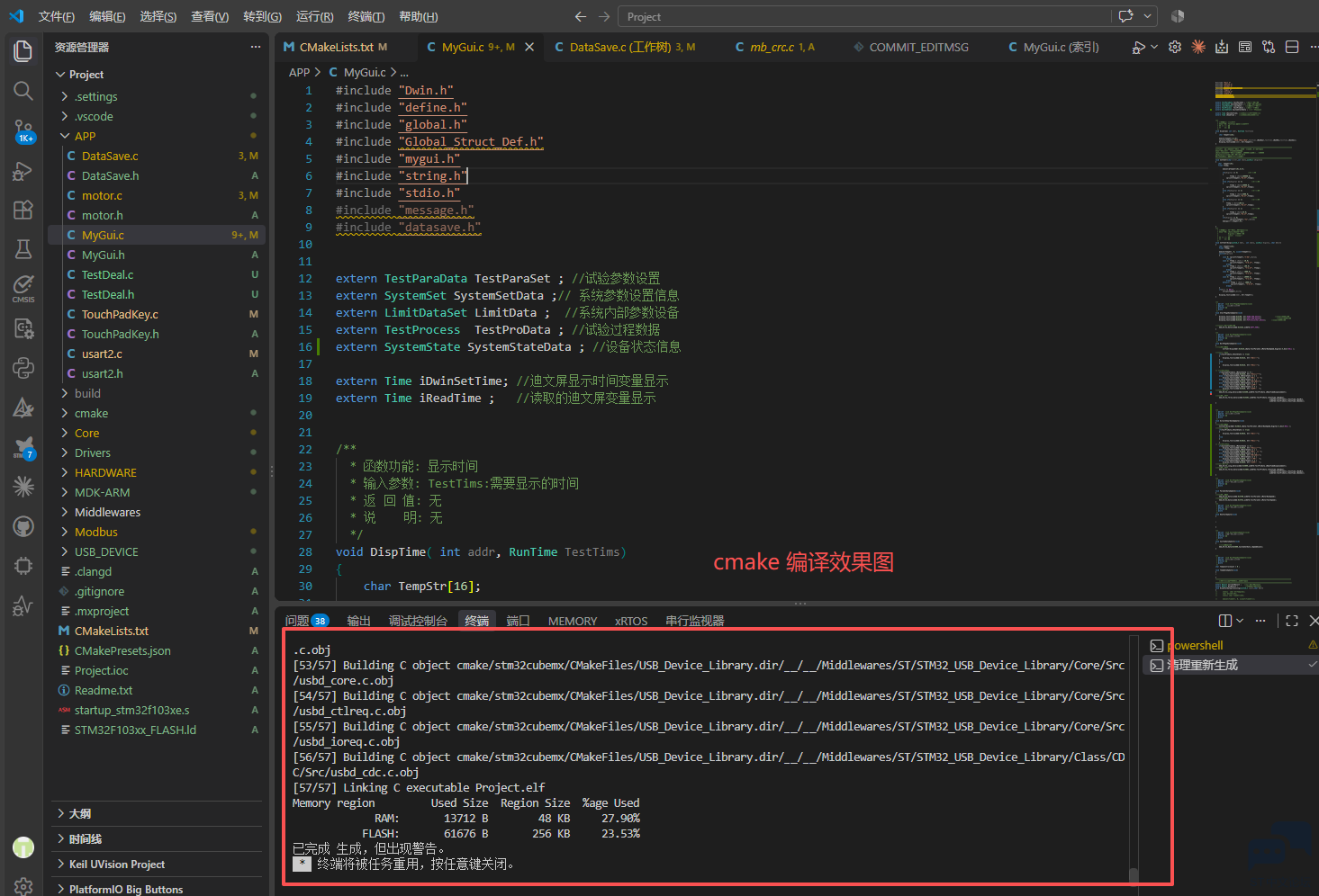

编译构建:按 Ctrl+Shift+B,或点击 CMake 工具栏中的 Build 按钮,等待首次编译完成,终端不再报错即构建成功。

这里贴一张编译通过的项目截图:
