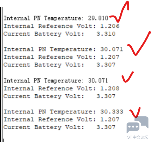

butterflyspring 回答时间:3 天前
用STM32L432KC测试了一下,用风枪加热,看到了ADC值的变化,所以传感器没问题。
需要注意一下,由于外壳的存在,对外部的温度变化不敏感。
所以通常用来测内部结温。
