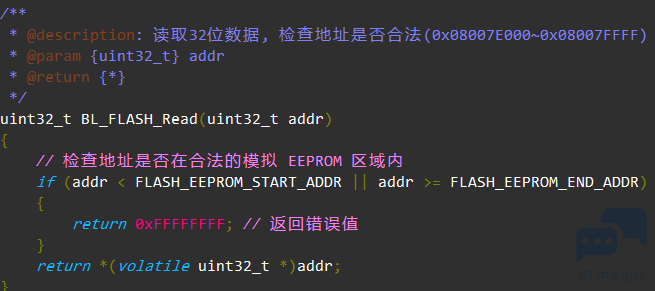

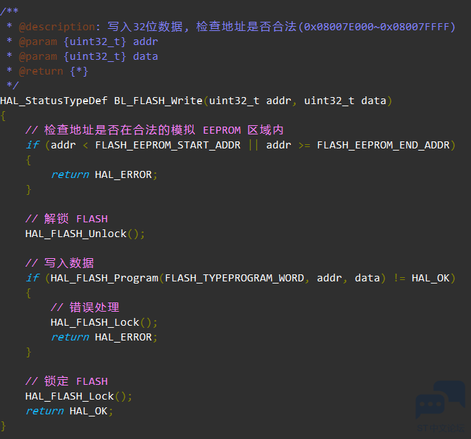

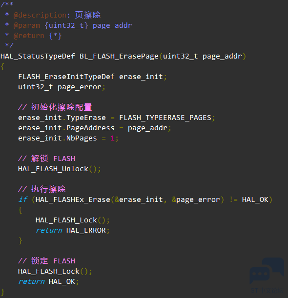

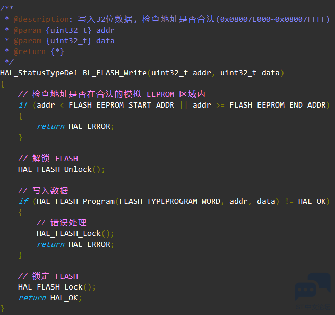

这个地方其实也没什么特别的,按流程来。
写前先擦除,然后开锁,编程时注意相应的地址对齐,
比方word编程就注意字对齐,半页编程就注意半页对齐。
如果半页编程的话,要将执行代码放到RAM里运行。你这里应该不涉及。
库里有例程,内容不多,可以参考下。
