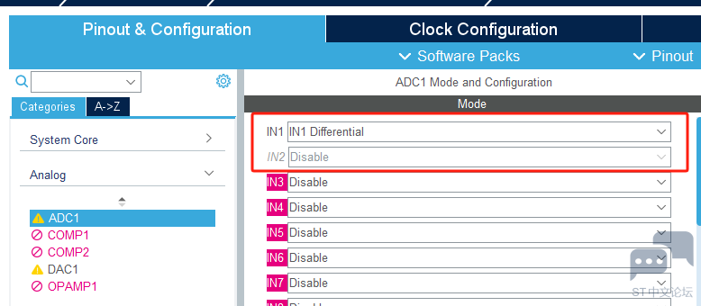

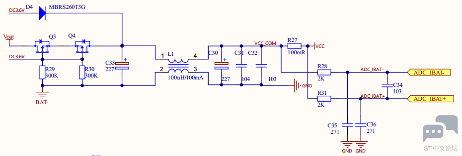

微信图片_20250508154946.png使用的芯片是STM32L431RCT6,原理图中ADC为差分采样,连在单片机的PC0和PC1引脚,我cubeMx中配置的为ADC1的IN1的差分采样,
微信图片_20250508155248.png我现在要计算出通过R27的电流,按照下面的公式计算对吗?

假设你的VREF+=VDD, VREF-=GND,做差分采样的话,结果还是在0~4095间变化。
不过,转换结果0对应的是INP接GND,INN接VREF时的情形;
结果4095对应的是INP接VREF,INN接GND时的情形;
当INP=INN时的转换结果则是2048;
假设你现在每次的ADC结果放在dat变量里,你计算那个电阻两端的电压时,应该是
ResultF=((int32_t)(dat-2048)/2028.)*vref;

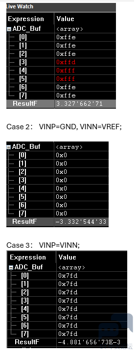

下面我这边的测试结果。
Case 1: VINP=VREF, VINN=GND;
对于第三种情形,我搞一根导线将二者连接起来的,测试结果来看,压差将近5mv。
