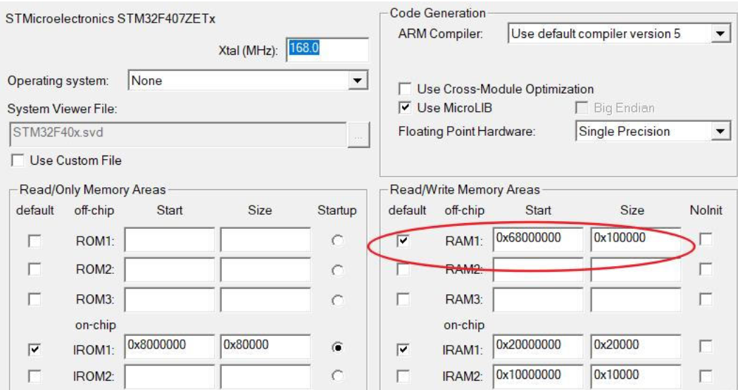

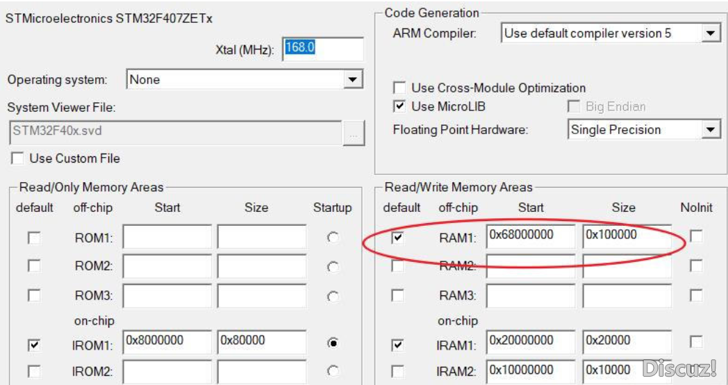

接下来就是第二部分,配置内存分配空间
+ W2 K: H8 a z+ k7 L. U按上图配置,要注意的是default一定要勾选,不然内存是不会分配到外部SRAM的。当然了你用__atrribute__来指定分配也是可以用的,但是有一个问题就是你不能初始化赋值,管你是非零还是零赋值,通通没用,原因何在,我也不知道。希望高人指点一二( X* n+ F1 `' z3 |- `4 h% {$ }
7 k$ z2 Z @4 K1 b% W3 d7 C
# U9 g L: [5 T3 ]之后就可以愉快的使用外部SRAM啦。6 }# ?9 i4 q' I, R
