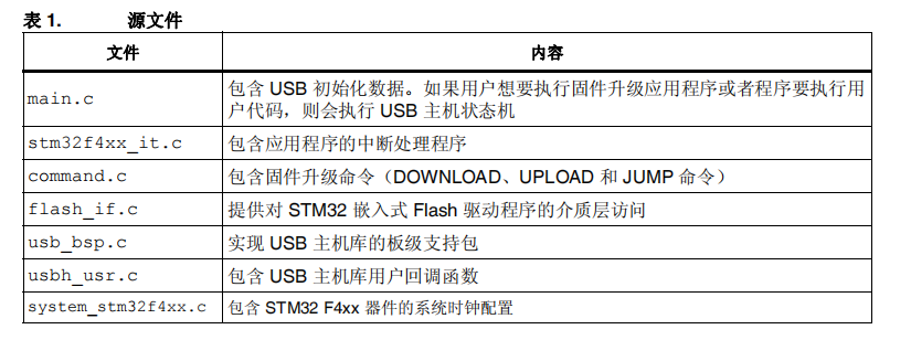

1.1 实现固件升级应用程序
7 i# b# a  ~6 w6 l& d# i, z固件升级应用程序包含表 1 中的源文件。3 I2 S8 \8 u2 I! J
0 K/ v  x! {; \  c( U
, q) m/ K. N% F
_O$]IO41BTOKWE{Z1L`N`_W.png # T+ K# N9 ^* V/ g6 f: y

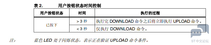

5 _/ h  q# x6 `2 K探索板复位后,根据用户按钮状态:
# Y# \* @3 x& s" H& ]9 e1. 已按下用户按钮:执行固件升级应用程序。
2 @  ]# D' u, C, `2. 未按下用户按钮:对用户应用程序起始地址进行测试并执行以下其中一个过程:. e/ b/ P9 t( f0 y/ O0 Z+ E5 X/ z
— 用户程序向量表有效:执行用户应用程序。& m# O; ]  n  T# _5 |
— 用户程序向量表无效:执行固件升级应用程序。
  z2 @9 T+ \9 f0 p& k4 a4 [* \执行固件升级应用程序期间,会持续检查用户按钮的状态,及按钮处于按下状态的持续时间。
5 P( ^9 g. S3 p$ t6 c随后会根据用户按钮的状态时间执行以下其中一个过程。
6 P, o1 o$ S/ ~9 L- D# W0 ?) e' p- Q8 ]. P. n/ ^" t
$ _$ S4 T6 W, r# G1 Z& ~& y' u XT8L~[W7}FW3[6)81@A(UZN.png 5 r6 e  k* E% A* s, a4 d8 H. Y1 t
0 A, }- b5 z+ `1 J& ~! m
注: 蓝色 LED 处于闪烁状态,表示正在验证 UPLOAD 命令条件。

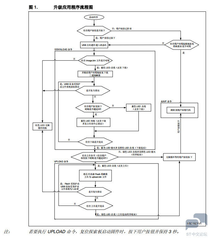

# L0 R7 V' x4 G# _; N# ^图 1 介绍了固件升级应用程序流程图。& z0 D3 |, @6 n+ i$ q9 T$ y% I0 H
2 E  T" m0 t) @" f! \1 U
  }3 I8 }" g4 `4 b* ~, a# M8 E; O: g 3EU$LZ3%9IC0628YFKFPD)H.png

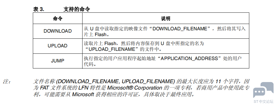

1.3 命令说明
0 {* w: N& c8 J) F" s" J9 }3 B表 3 中列出了固件升级应用程序命令。1 h' T/ w% l  |
/ M0 M; A& V+ ^, B- W# N3 J4 T  J
4 c# l8 J: ]& Y8 N0 `6 O$ \ 6{SNT`Q$K$V3A%(DDXU~5LU.png
6 r1 L, I8 l' x1 \- m+ |% ~
