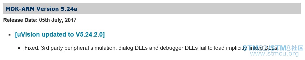

不做咸鱼233 回答时间:2018-7-10 10:10:09
确实是8楼所说的那样,MDK版本为5.24a,开发F767,贪新,装了个最新的F7xx_DFP(2.10.0),结果打开以前的F7工程就是出现了本帖子所说的问题。然后我去官网上下了稍微旧一点的F7xx_DFP(2.9.0),卸掉原来的F7xx_DFP,安装2.9.0的F7xx_DFP,问题解决。
MDK5.24a发布日期为:2017年7月份
而F7xx_DFP(2.10.0)发布日期为:2018年5月份
F7xx_DFP(2.9.0)发布日期为:2017年2月份
可以推断出是因为MDK比DFP旧的原因导致了帖子所说的问题
