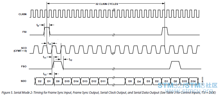

xiaolingoei 回答时间:2018-10-6 10:01:29
AD的时序图,补发一下,自己傻了,各位大佬不好意思
FSO:帧同步输出
SCO:串行时钟输出
SDO: 串行数据输出
FSI:帧同步输入
AD时序图
AD时序图
