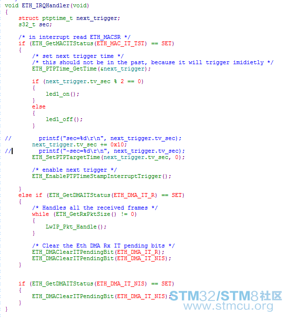

      从官网下载了基于STM32F107的1588例程放在107板子的确是可以的。
      但是现在由于项目的需要,需要移植到STM32F407板子,现在存在一个问题:发现一旦触发了TSTS中断(时间戳触发状态)后,以后就连续不停地触发ETH_IRQHandler中断?这部分代码都是从107板子上移植过来的!已经查看了107和407的mac部分的差异了,但是还没有解决。
       感谢一位热心网友的帮助,问题已经解决!

七哥 回答时间:2018-4-15 20:36:08
上个程序吧,没人会照着敲代码的!
就算技术支持来了,也得有你的程序才行。

aabbme 回答时间:2018-4-17 21:20:53
中文手册有误,需要阅读英文手册。
aabbme 回答时间:2018-4-20 10:26:07
关于PTP中断部分,中文手册有误,需要阅读英文手册。
