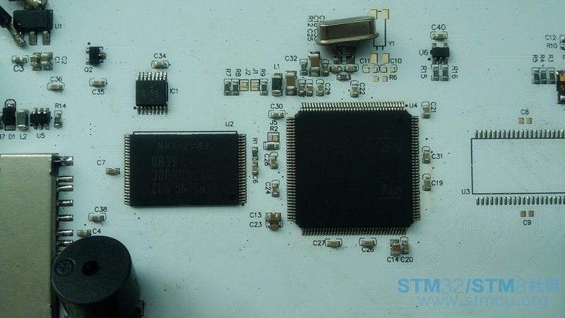

最近做了一块STM32F407ZGT6 的板子,四层,用来控制TFT,板载一个Flash,就没有其他了。板子做好后是手工焊接的,可以使用,但是一旦用手触摸STM32芯片背部,芯片就会重启,就跟触摸键一样,请问谁知道这是什么问题啊,怎么才能解决?!

这种问题,感觉是共地没有处理好

我认为是EMC 静电问题

估计电源没处理好,尤其接地。
我手里有32F407的板,爱怎么摸怎么摸,无复位无异常。

您好,你的这个问题解决了吗?能否分享一下调试经验,我现在在STM32F429上也遇到同样问题,正在想办法解决,我的是6层板!

检查下PDR_ON(143脚)有没有接地
