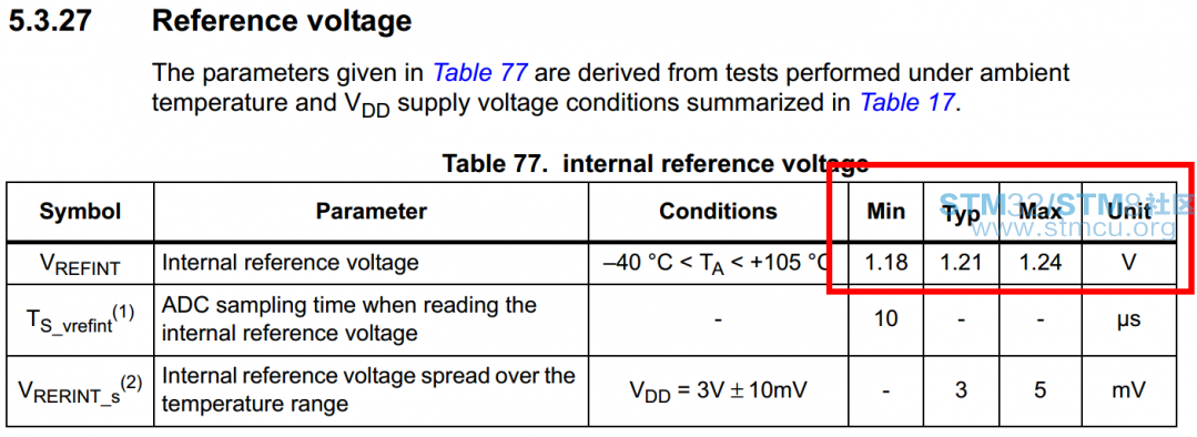

内部参考电压:
6 J; D! `$ ^$ u2 ^4 n, D; A

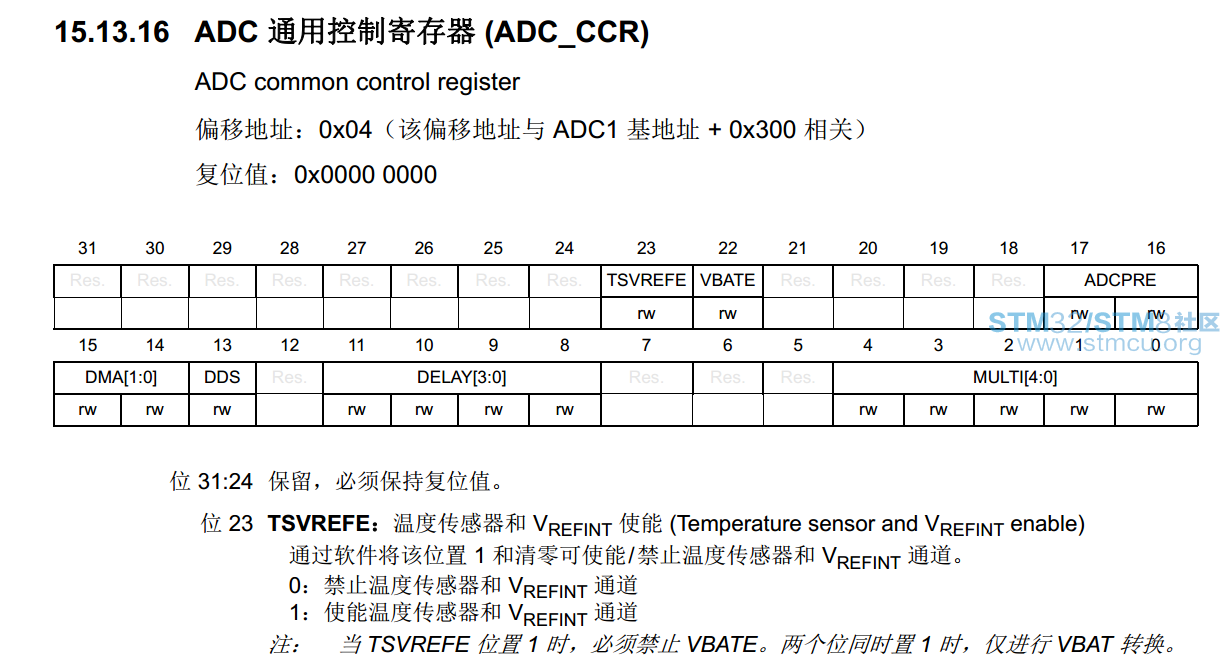

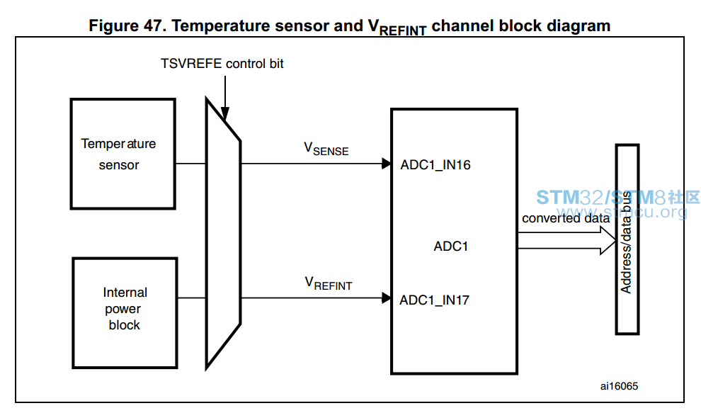

( k T. b0 h9 H7 n( i* i注意:必须将 TSVREFE 位置 1 才能同时对两个内部通道进行转换: ADC1_IN16(温度传感器)和ADC1_IN17 (VREFINT)。

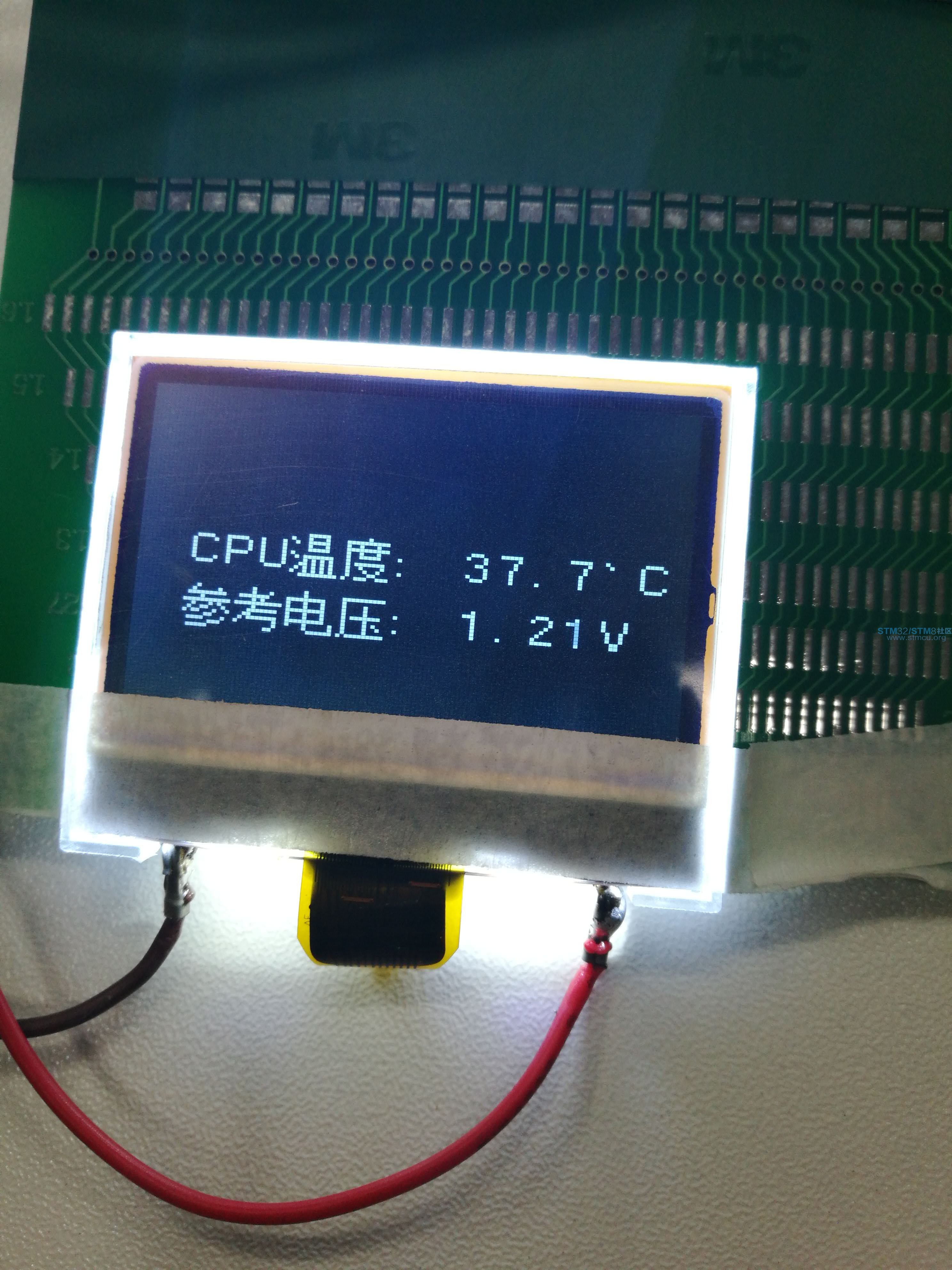

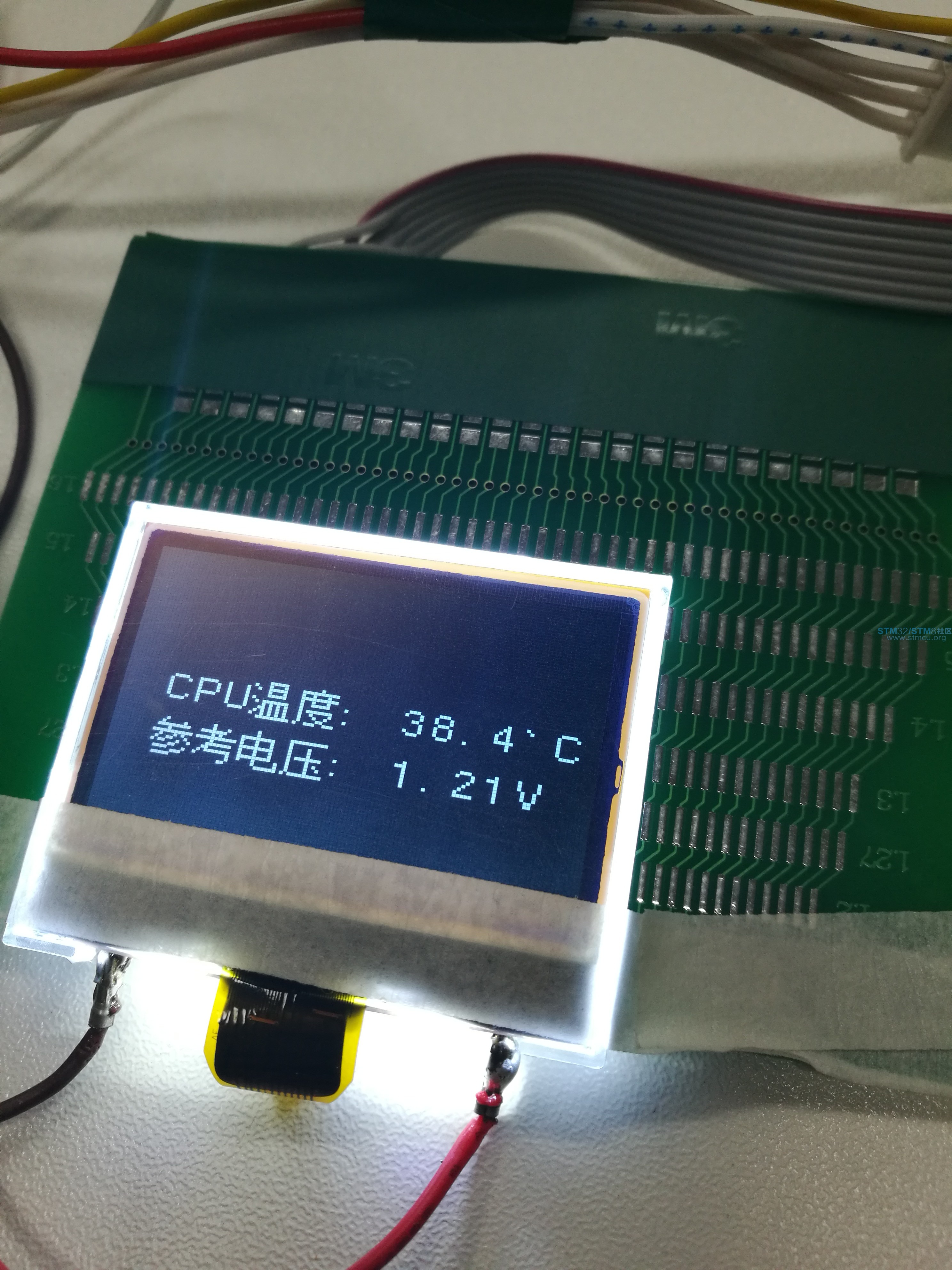

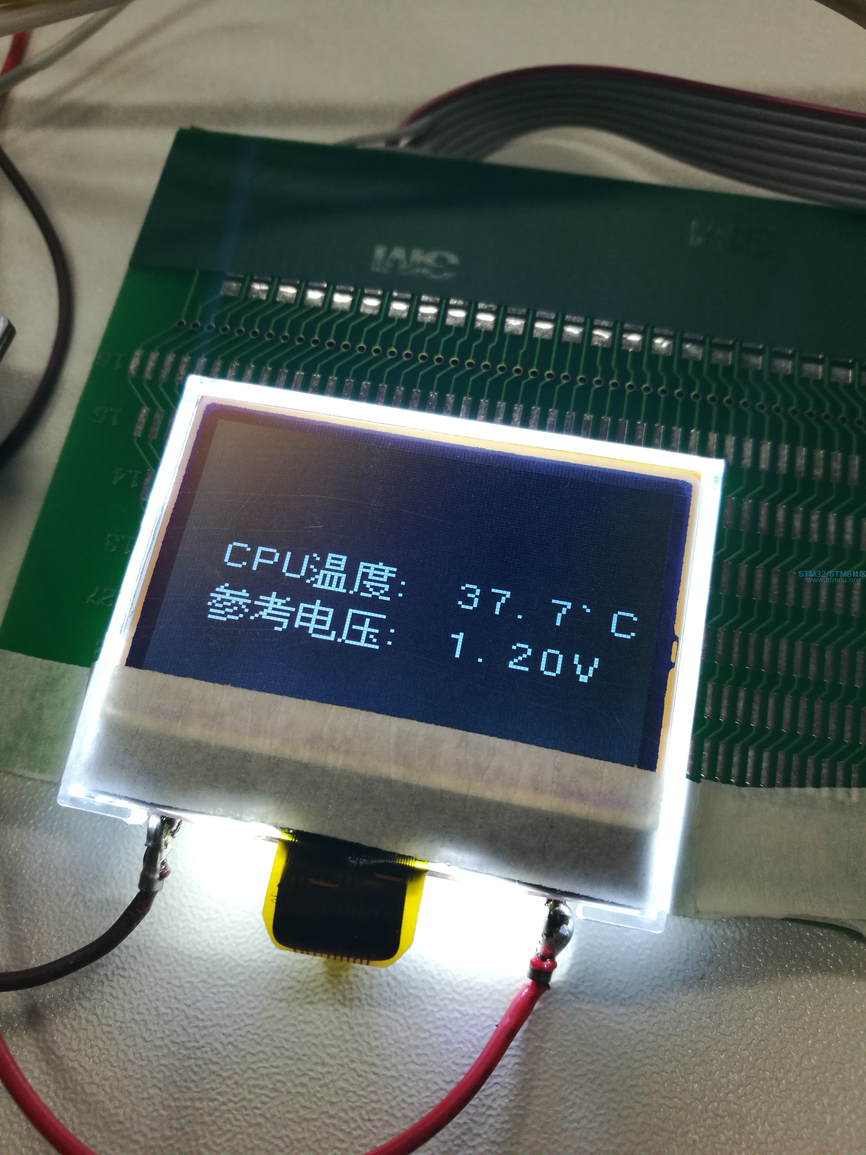

采用连续扫描模式,DMA循环模式,具体看代码的注释4 g g8 d! _3 r* c
主要代码:

复制代码 CPU周围的温度在36度到40度左右,具体看CPU执行的任务程度吧,' j1 e/ u8 J% ^9 c) I& b) t* T" i
内部参考电压维持在1.20V--1.21V: h" q0 o+ N' U0 L
