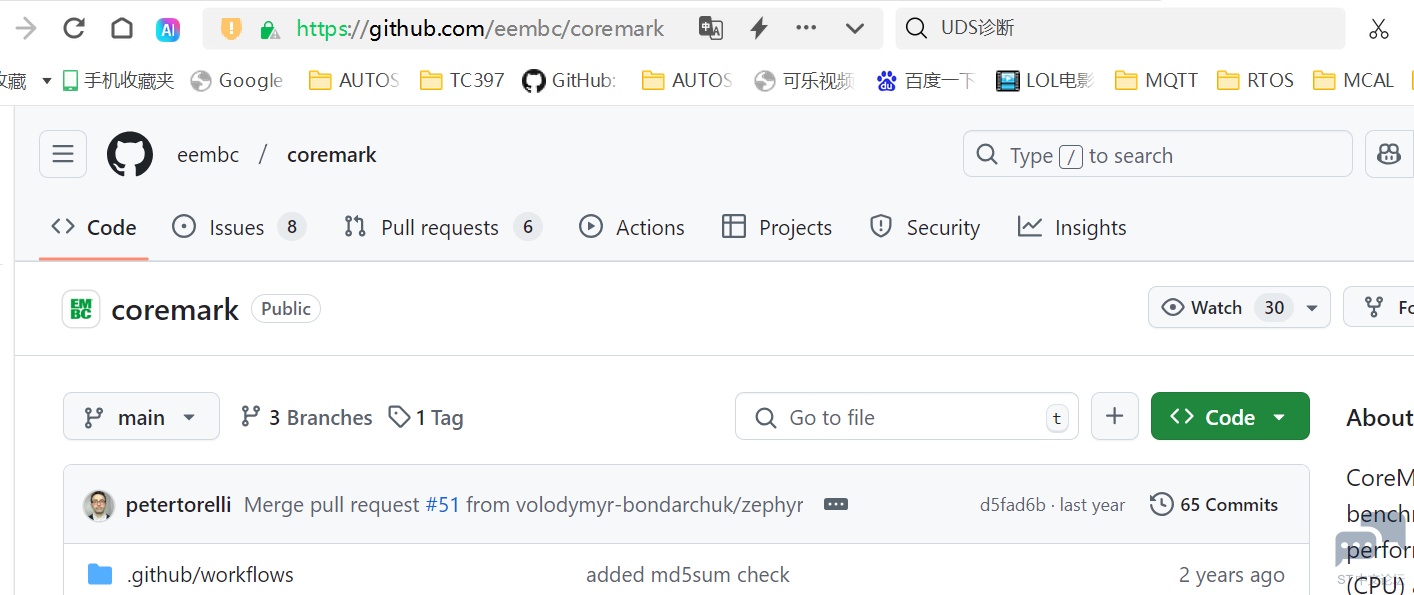

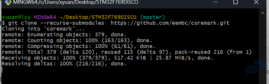

首先进行coremark 官网的github连接
https://github.com/eembc/coremark
用git clone下载下来。

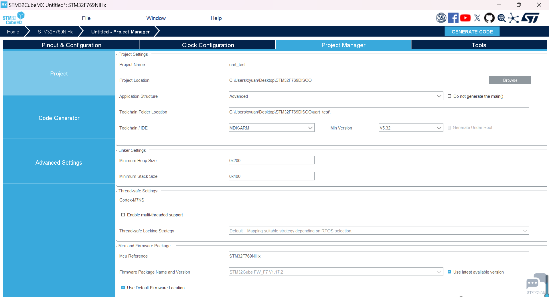

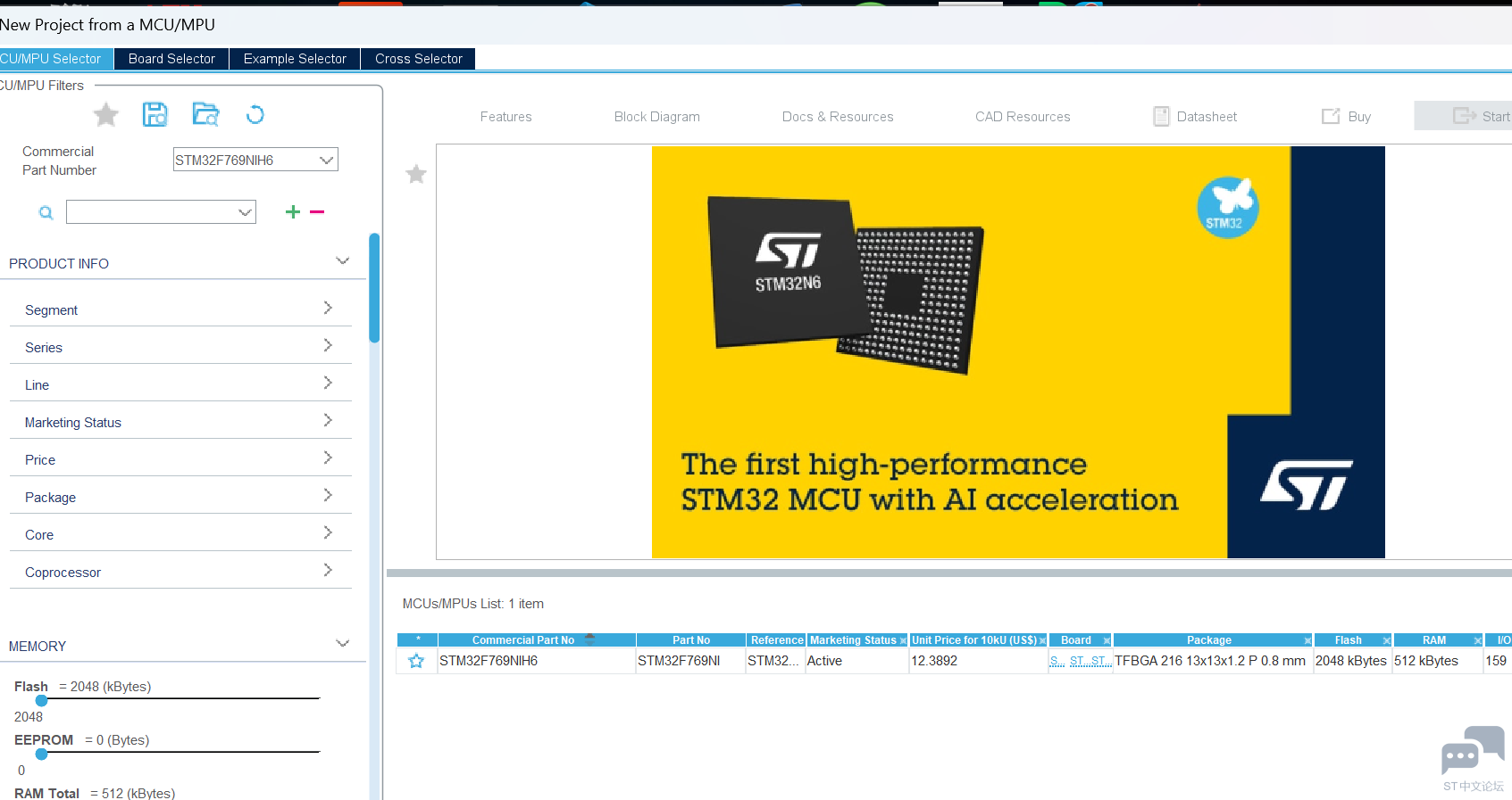

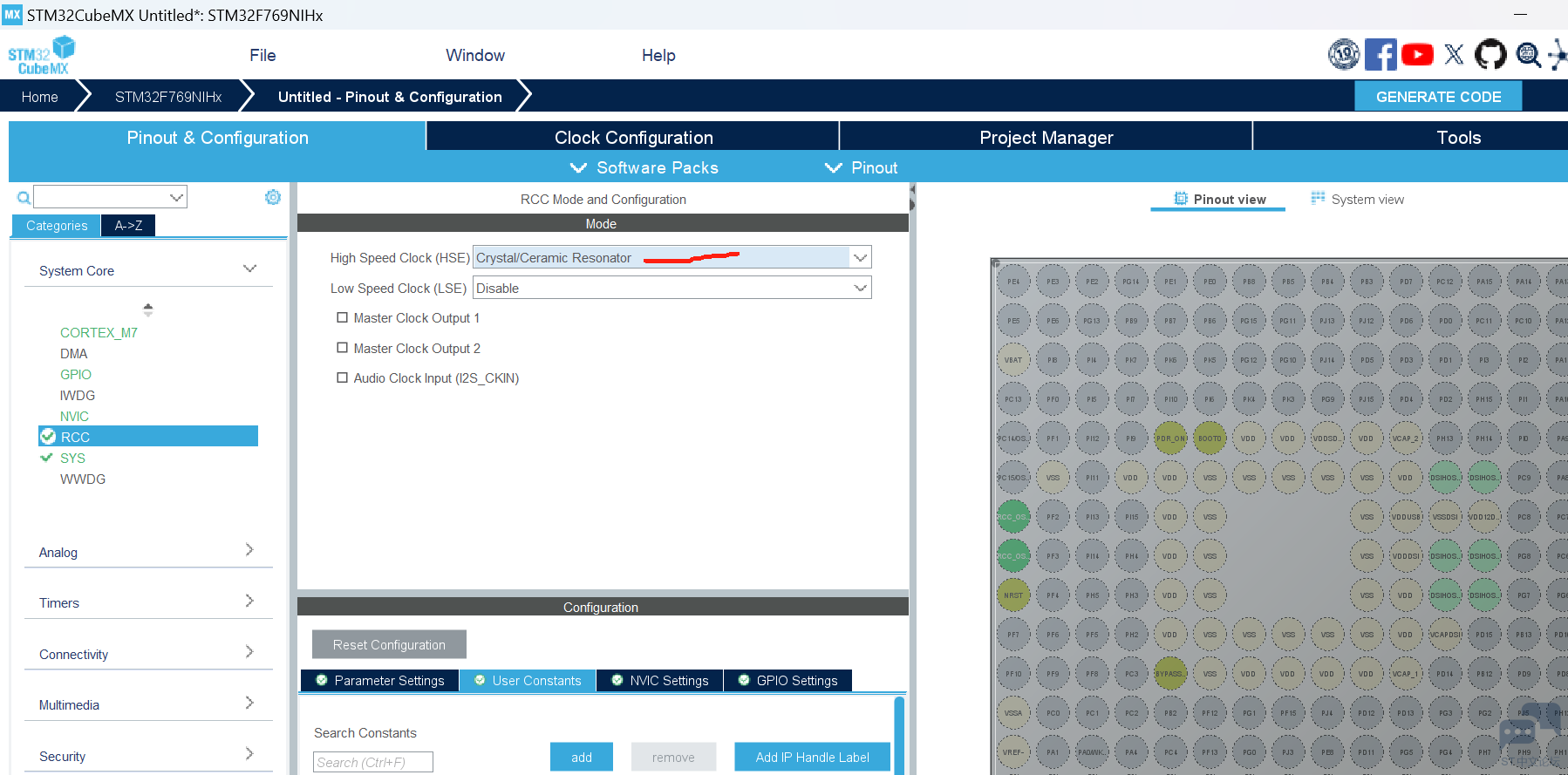

我们先建立一个串口测试工程,打开cubemx

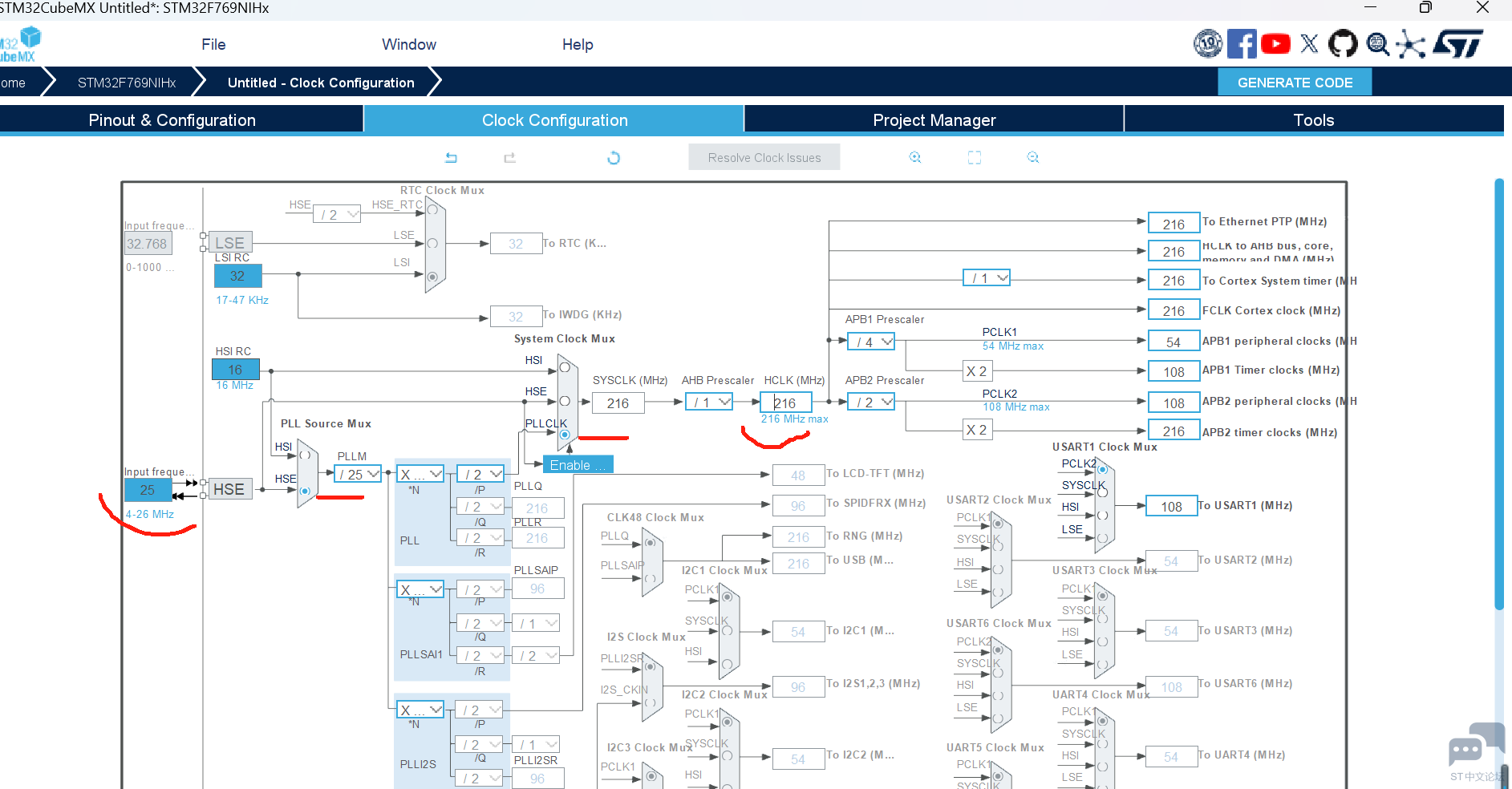

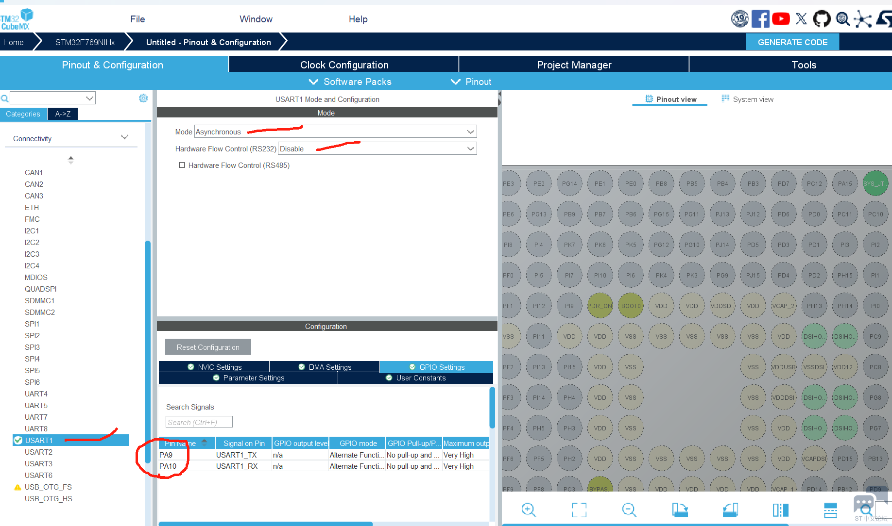

选择外部时钟,配置好时钟树

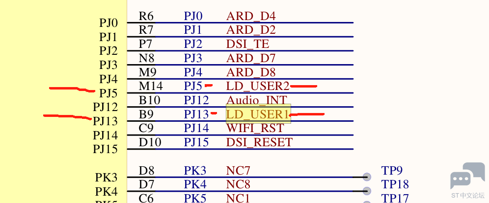

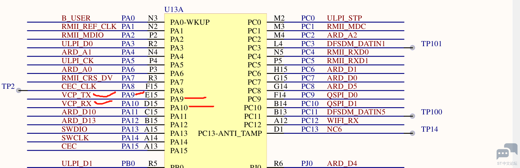

根据原理图。配置串口引脚

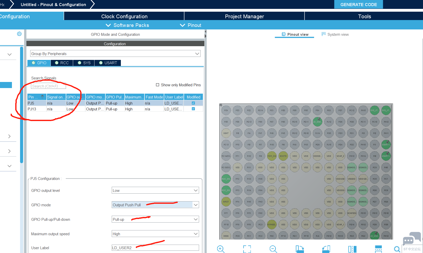

根据原理图,配置好LED1 和LED2灯

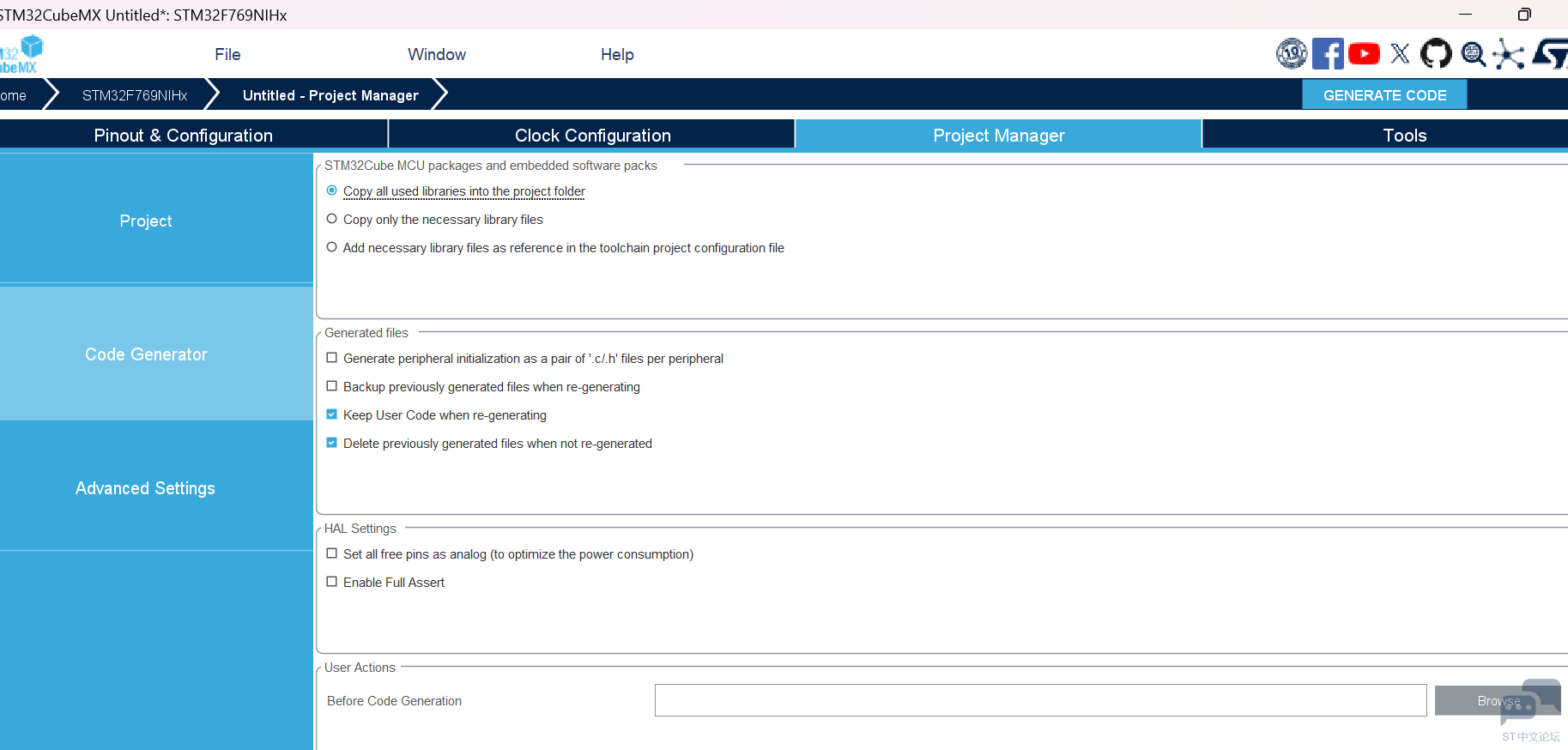

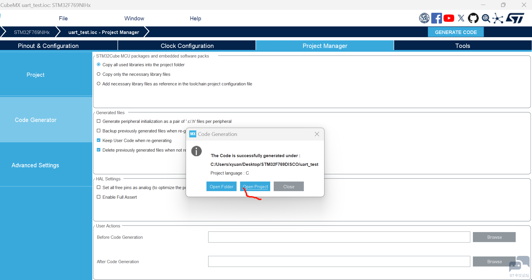

然后配置代码生成选项

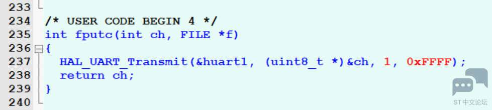

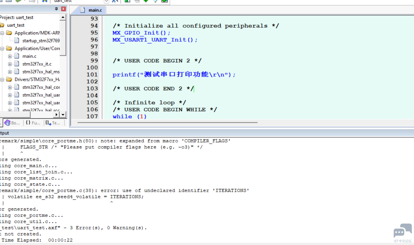

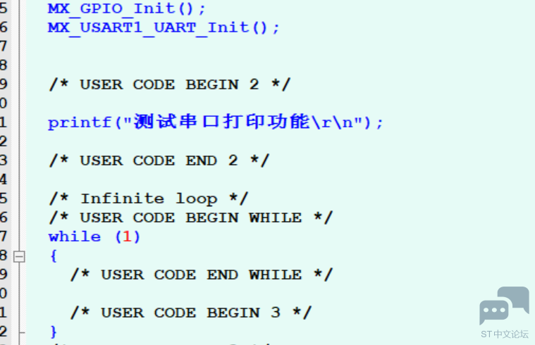

打开KEIL工程,进行串口打印printf重定向
添加头文件 #include "stdio.h"

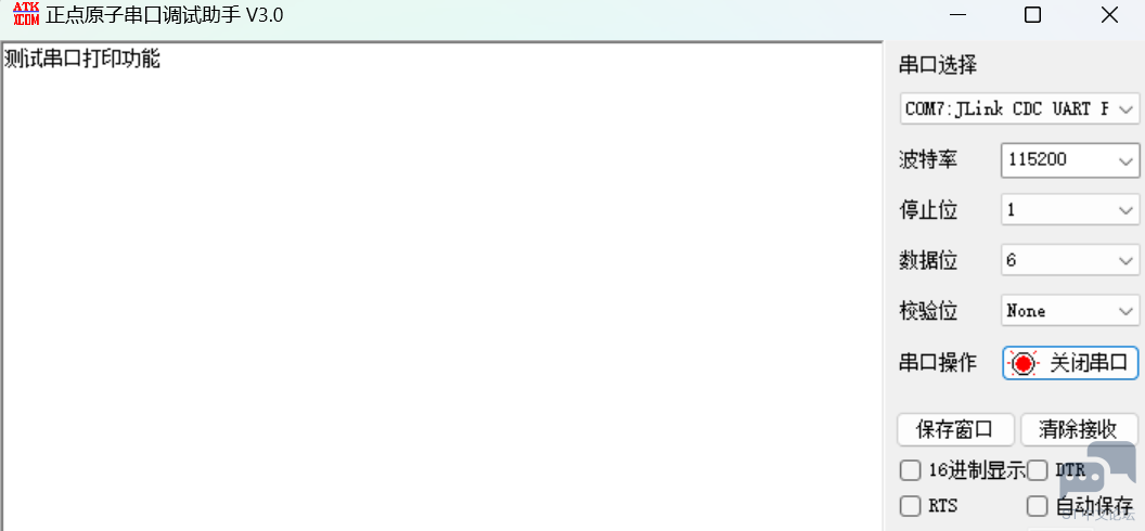

测试一下串口功能
打开串口助手,115200波特率
串口已调通

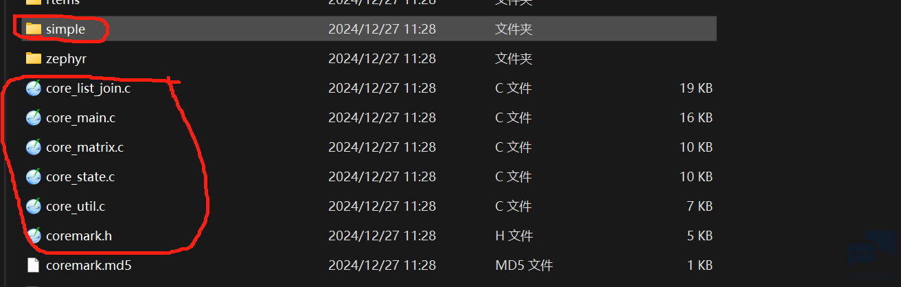

然后进入下载好的coremark文件夹

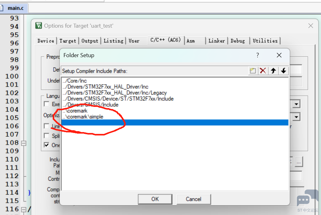

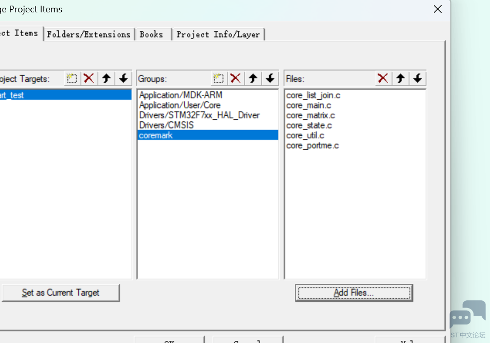

我们只需要上面simple文件夹和下面的文件。把它们复制到刚刚建立好的KEIL工程中
然后添加到KEIL路劲中
同时工程中添加文件

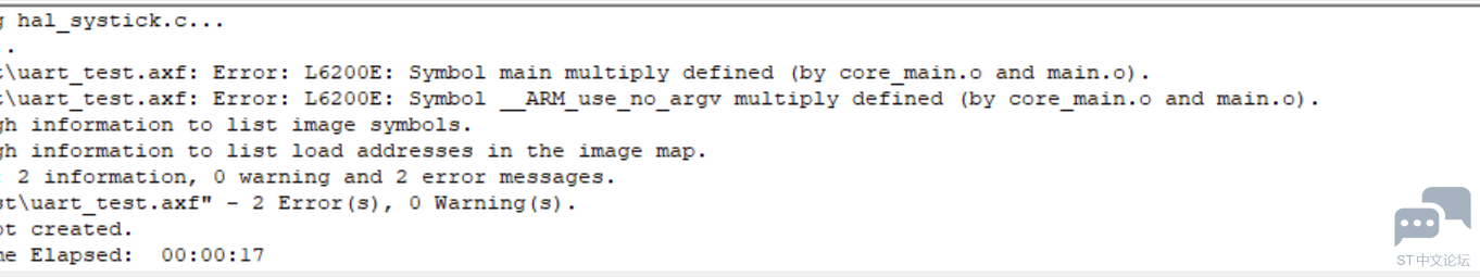

编译一下,会报错,点开错误
需要修改宏定义

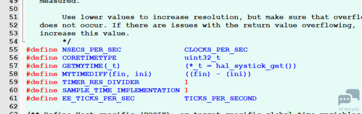

打开core_portme.c
修改成我这样
define NSECS_PER_SEC CLOCKS_PER_SEC
define CORETIMETYPE uint32_t
define GETMYTIME(_t) (*_t = hal_systick_get())
define MYTIMEDIFF(fin, ini) ((fin) - (ini))
define TIMER_RES_DIVIDER 1
define SAMPLE_TIME_IMPLEMENTATION 1
define EE_TICKS_PER_SEC TICKS_PER_SECOND

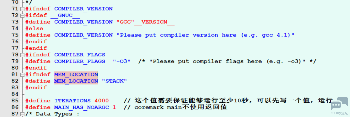

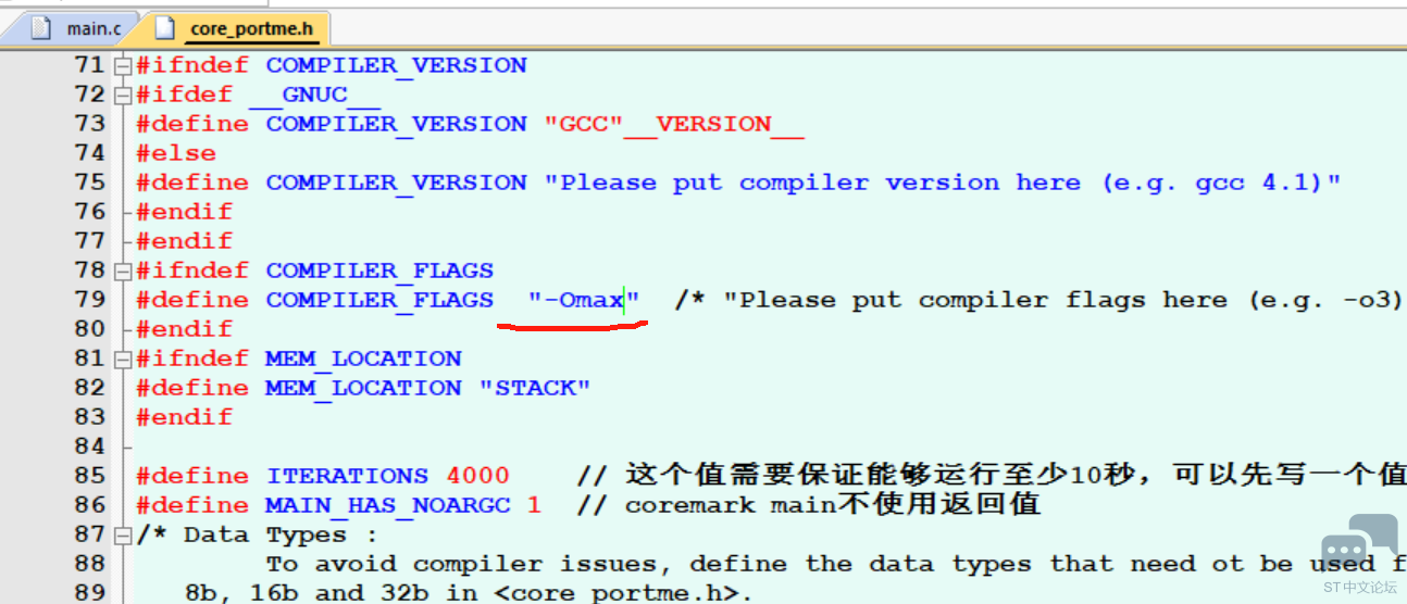

打开core_portme.h

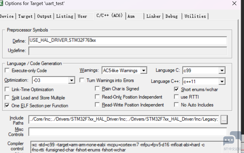

ifndef COMPILER_FLAGS
define COMPILER_FLAGS "-O3" / "Please put compiler flags here (e.g. -o3)" /
endif
ifndef MEM_LOCATION
define MEM_LOCATION "STACK"
endif
define ITERATIONS 4000 // 这个值需要保证能够运行至少10秒,可以先写一个值,运行
define MAIN_HAS_NOARGC 1 // coremark main不使用返回值

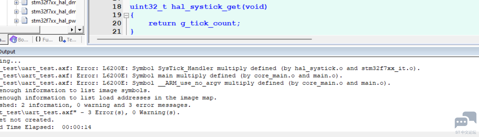

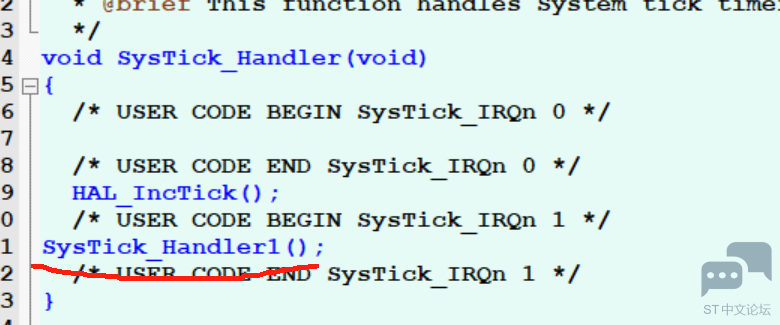

编译生成代码

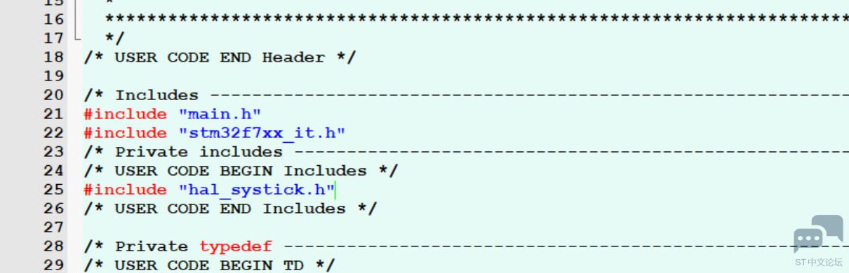

我们将void SysTick_Handler(void);改为void SysTick_Handler1(void);
在中断里面添加
编译
还有两处错误

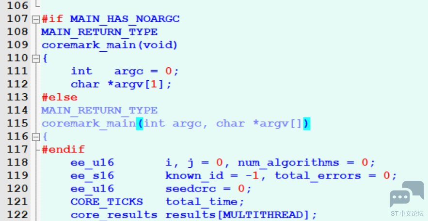

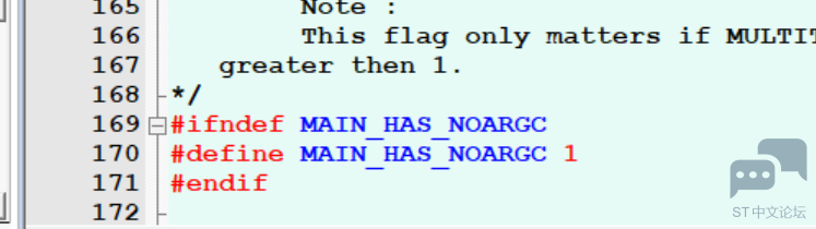

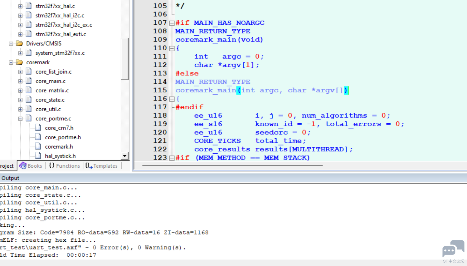

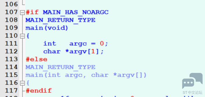

core_portme.h中,将MAIN_HAS_NOARGC宏定义代码行修改为1
打开core_main.c将main修改为`coremark_main
再次编译,没有错误

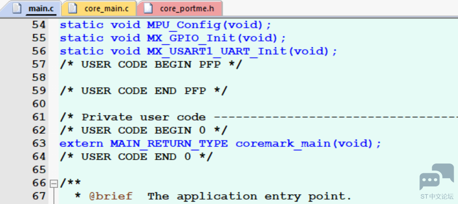

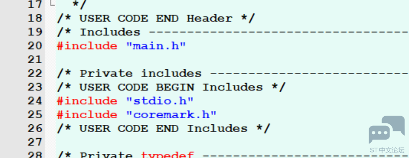

在main.c文件中添加头文件
include "stdio.h"
include "hal_systick.h"
include "coremark.h"
extern MAIN_RETURN_TYPE coremark_main(void);

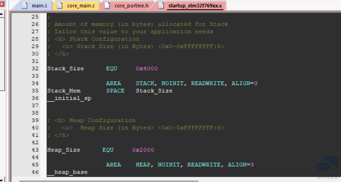

打开启动文件
修改stack size和heap size
自己定义,太小不能运行coremark。

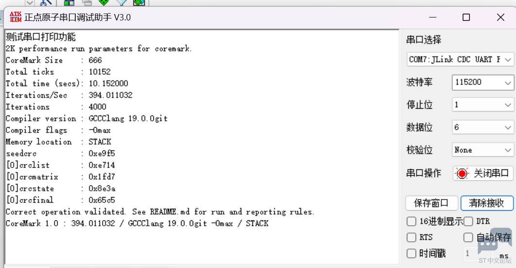

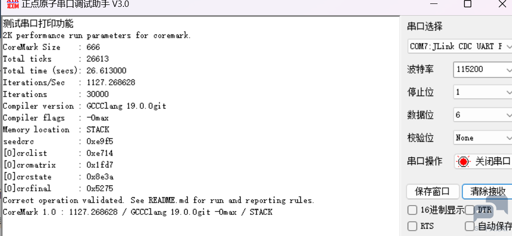

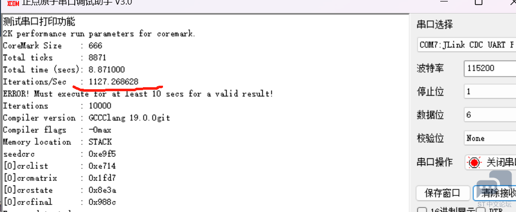

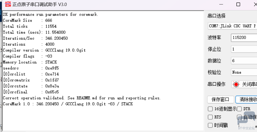

打开串口助手,进行调试
可以看到在优化等级为-O3时,分数为346。200450分

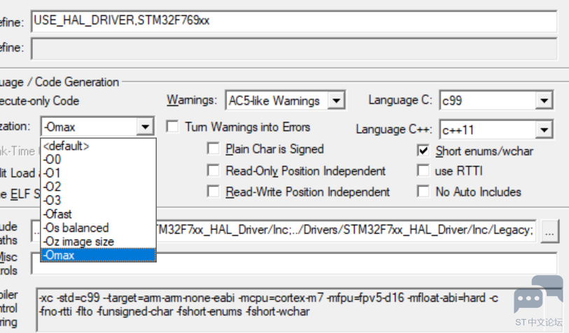

我们修改为-Omax等级
编译跑分
可以看到在优化等级为-O3时,分数为394.011032分。
不应该这么低

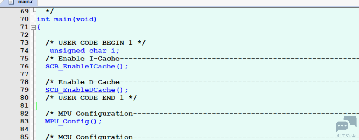

我们在main开头,使能I D cache缓存
可以看到串口助手
最终跑分1127。268628分

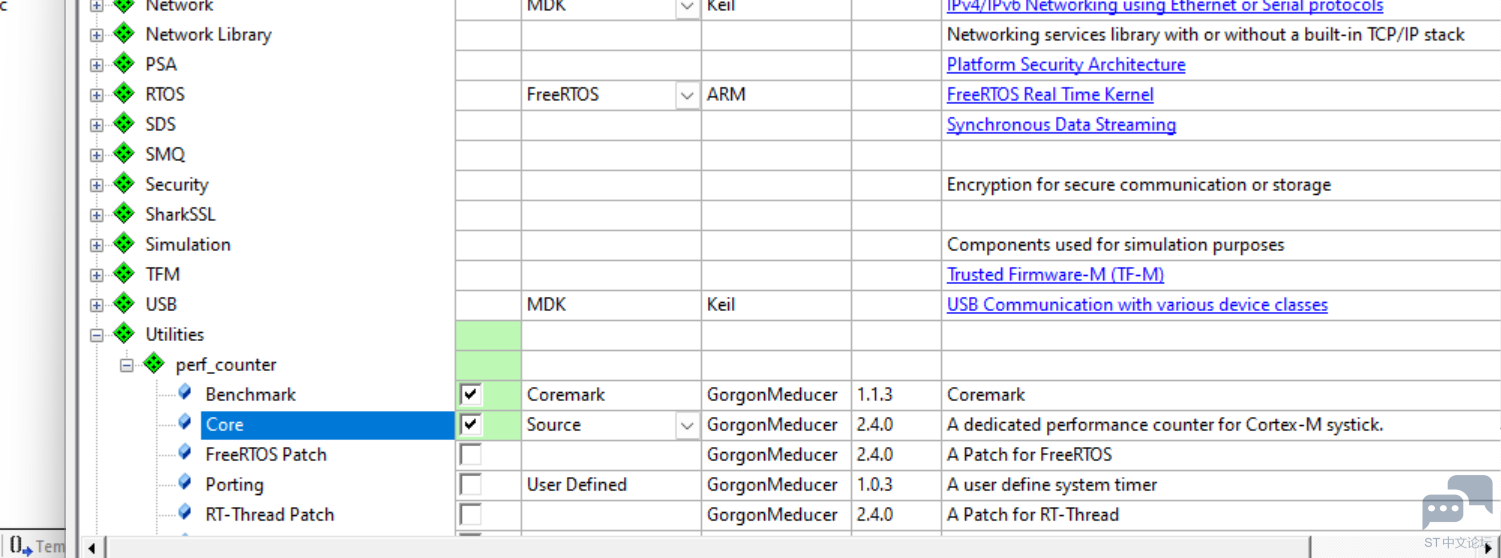

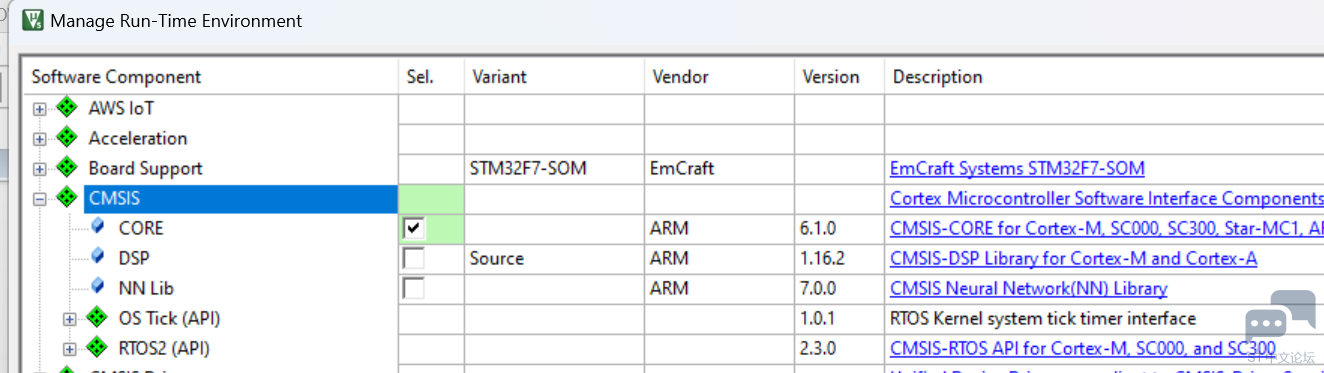

第二种方法采用安装库包来运行coremark
解压打开后,双击安装它
打开KEIL
使能勾选这三项即可
添加头文件
这种方法不需要怎么修改宏定义

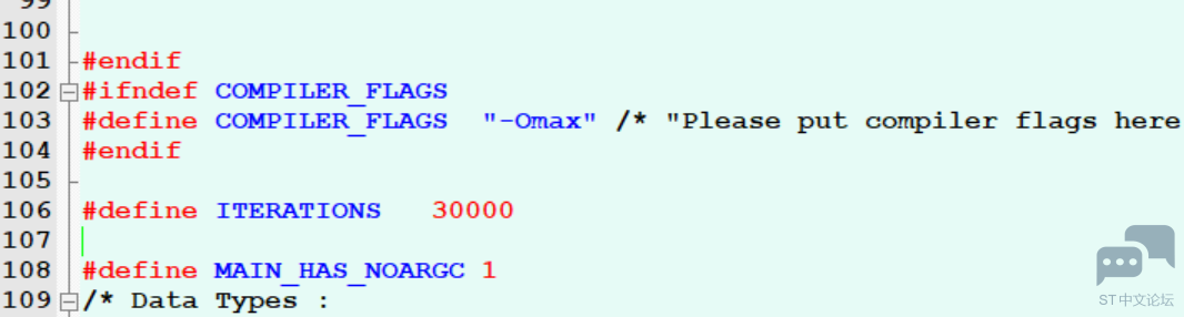

只需要修改core_portme.h文件中
define COMPILER_FLAGS "-Omax" / "Please put compiler flags here (e.g. -o3)" /
endif
define ITERATIONS 30000

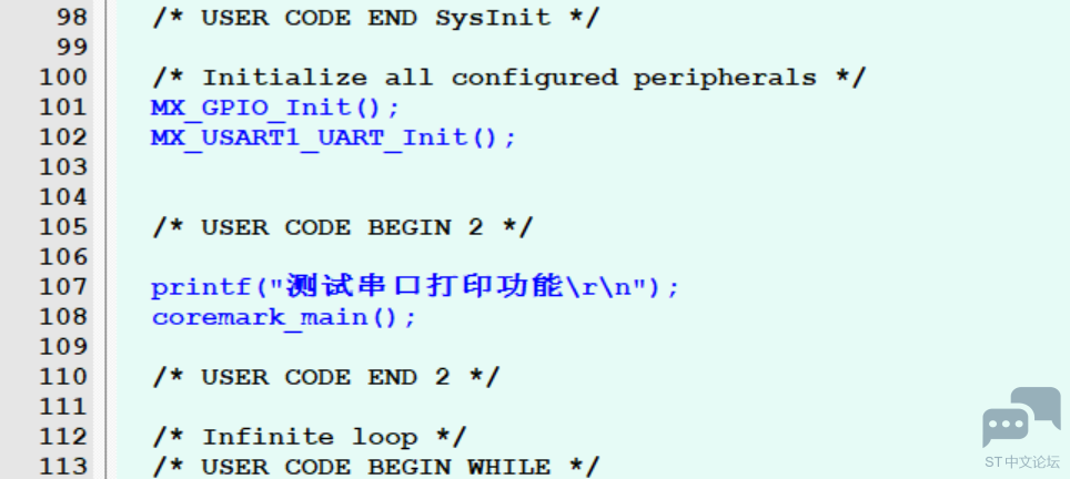

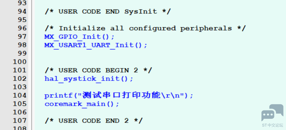

进入main.c文件
只需要添加coremark_main();
编译即可

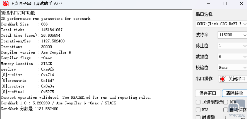

最后测试分数是1127.582400分
两种方法测试的分数都一样,看个人所需进行选择即可。谢谢!
