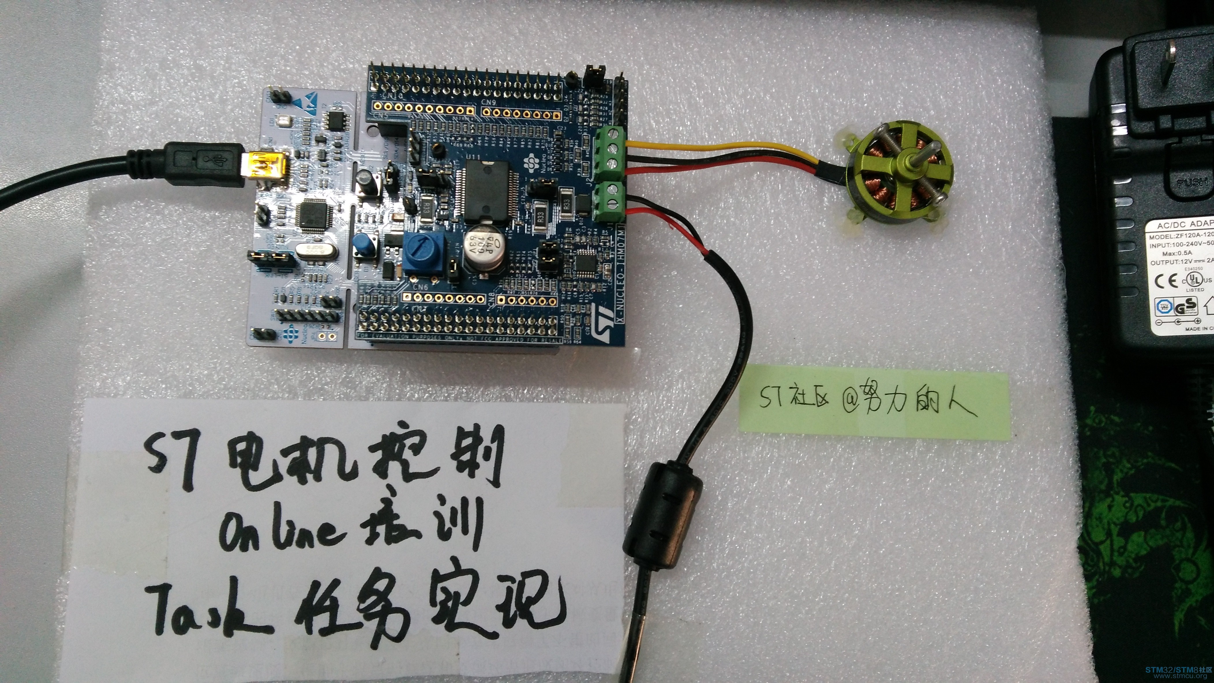

+ S9 c; _4 O! [4 ]8 P1 J2 D很高兴参加了ST的电机控制培训,先上几张图,我也悄悄地在提问窗口回复了坛友的问题
% ?4 y/ X* ~8 {+ N4 D
0 A! a( [$ B8 F: s' s; X7 w2 m 2.jpg
$ p+ g! o  T* X5 ~, p
9 Q, T1 s5 g: D: ^ ST研讨会.jpg
0 v8 q' D+ R/ M下面开始步入正题吧!我的主函数程序下载 main.rar (3.98 KB, 下载次数: 113)

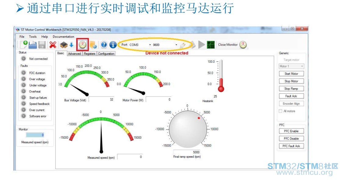

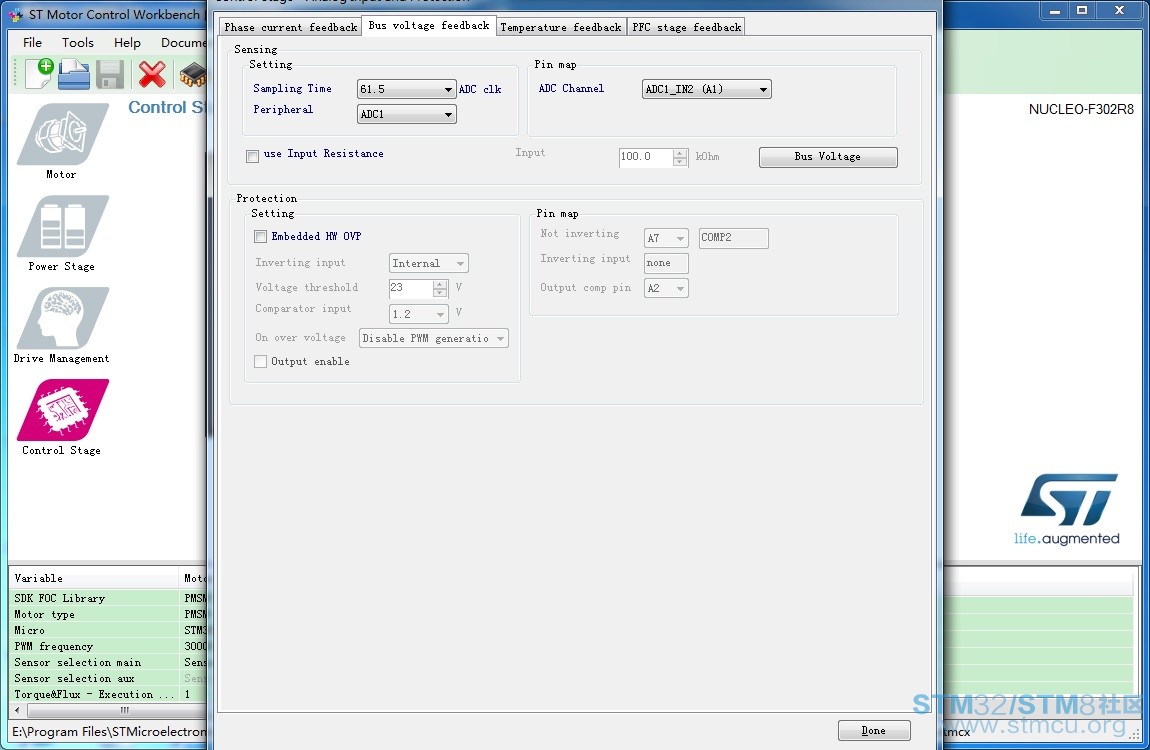

努力的人 回答时间:2017-8-31 10:33:33
donatello1996 发表于 2017-8-30 23:354 i1 G4 N1 i& ?% K6 Q) @7 e
对了楼主知不知道在FOC那个例程里面监测电机转速和VBUS电压是哪个函数啊? ...
' ^  [2 D0 O' a. F! T. e  T; V  E
1.jpg : ?$ G/ u5 x/ o" B
母线电压是ADC采样的
1 S6 M( H3 i! u. a/ Q* c所有的函数都在这里,你自己查 STM32 FOC PMSM FW library developer Help file.chm (1.14 MB, 下载次数: 78)

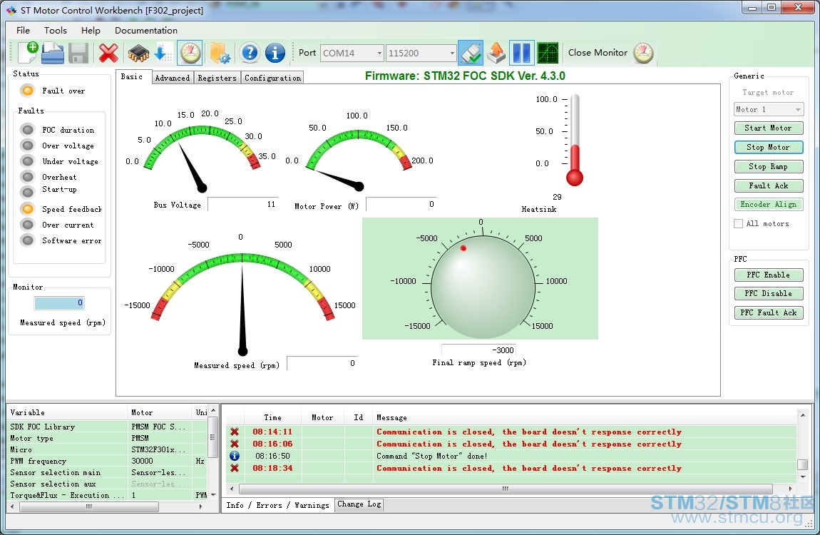

0 B; g# ~- J7 N& {TASK31 `; F' b0 H6 {7 u
    首先还是上传一下源码- X- o6 O9 O' g9 |, g) L+ _
  1. //TASK3 源码1 d5 S9 y- D" k4 y; ^
  2.         MCI_ExecSpeedRamp(oMCI[0],3000/6,1000);' T6 B) R/ l: z; T
  3.         MCI_StartMotor(oMCI[0]);
    ) {, U  t! U2 |. }: r: m3 _
  4.         MCI_ExecSpeedRamp(oMCI[0],-3000/6,1000);0 c; q- [8 l% z8 p9 M: G
  5.         CSTM oSTM = MCT_GetStateMachine(oMCT[0]);
    - h/ @- p4 x  H5 E  M$ F! k6 @. k
  6.         //STM_NextState(oSTM,STOP_IDLE);, o! _# A+ B" ~( V
  7.         STM_FaultProcessing(oSTM, MC_SPEED_FDBK, STOP_IDLE );" |$ }! F' |- B' r
  8.         while(1)' K& d' r$ k/ V& Q" K. H
  9.           {
    3 t; Y" |$ ?! [+ V% g5 v
  10.
    3 r! V* _; j; L! U) l. d2 L7 X& v
  11.
    / \- h2 \! M/ Q$ l  [$ a
  12.         Fault_Type = (uint16_t)STM_GetFaultState(oSTM);
    6 B1 o& t" g1 q" |: V& R6 F
  13.         if(Fault_Type == MC_SPEED_FDBK)
    ) i6 U# r. m- r! j+ v! }
  14.         {
    ' e# P4 Y3 b, R; Y3 I
  15.                 //MCI_FaultAcknowledged(oMCI[0]);2 T# s8 o: i; `& d% Q' e7 Q
  16.                 //MCI_ExecSpeedRamp(oMCI[0],MCI_GetLastRampFinalSpeed(oMCI[0]), 1000);
    ( I& [* r4 z3 E: J$ h6 h/ A
  17.                 //MCI_StartMotor(oMCI[0]);
    , a: ]. C' z) M( J& d
  18.         }

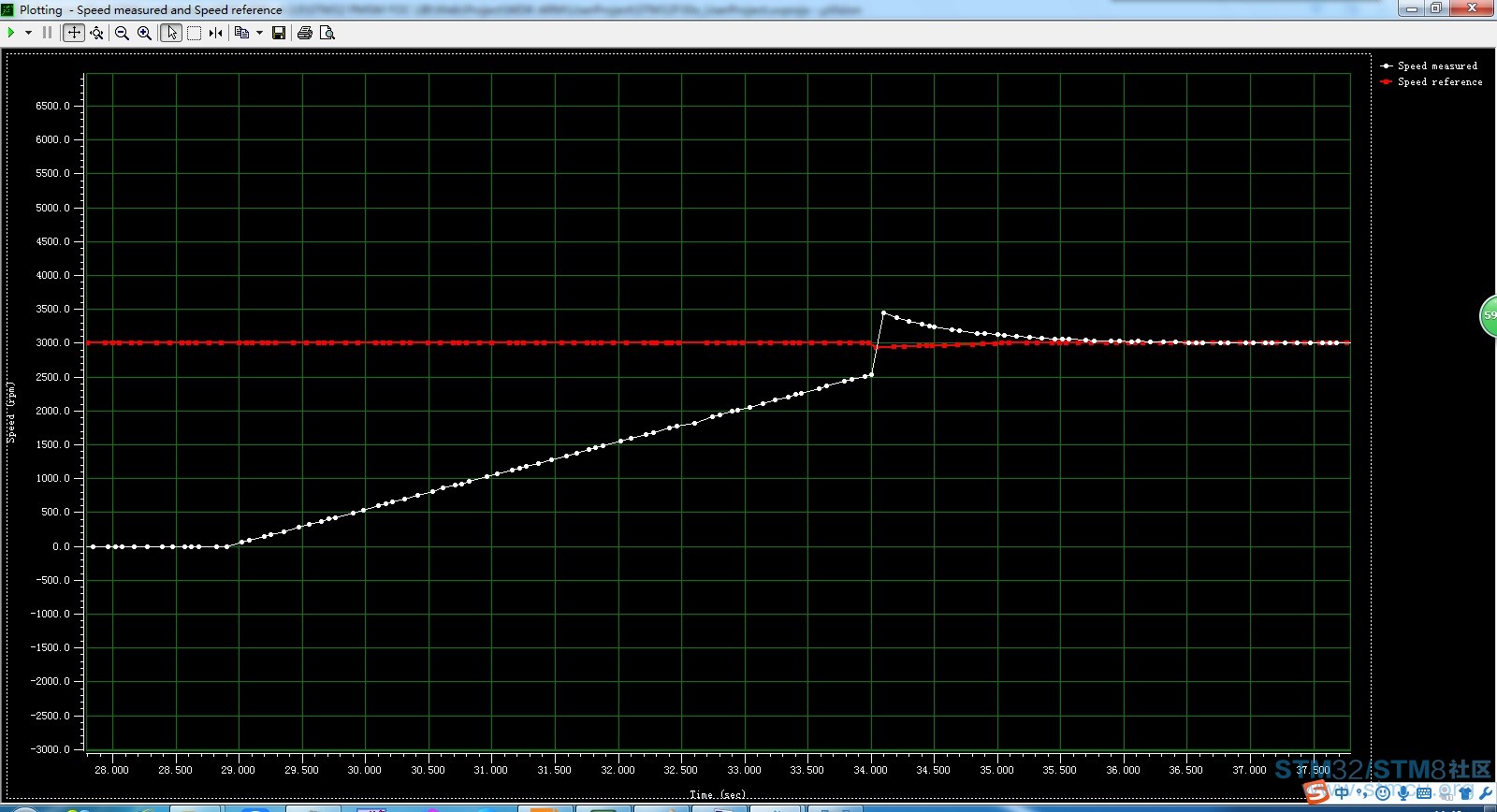

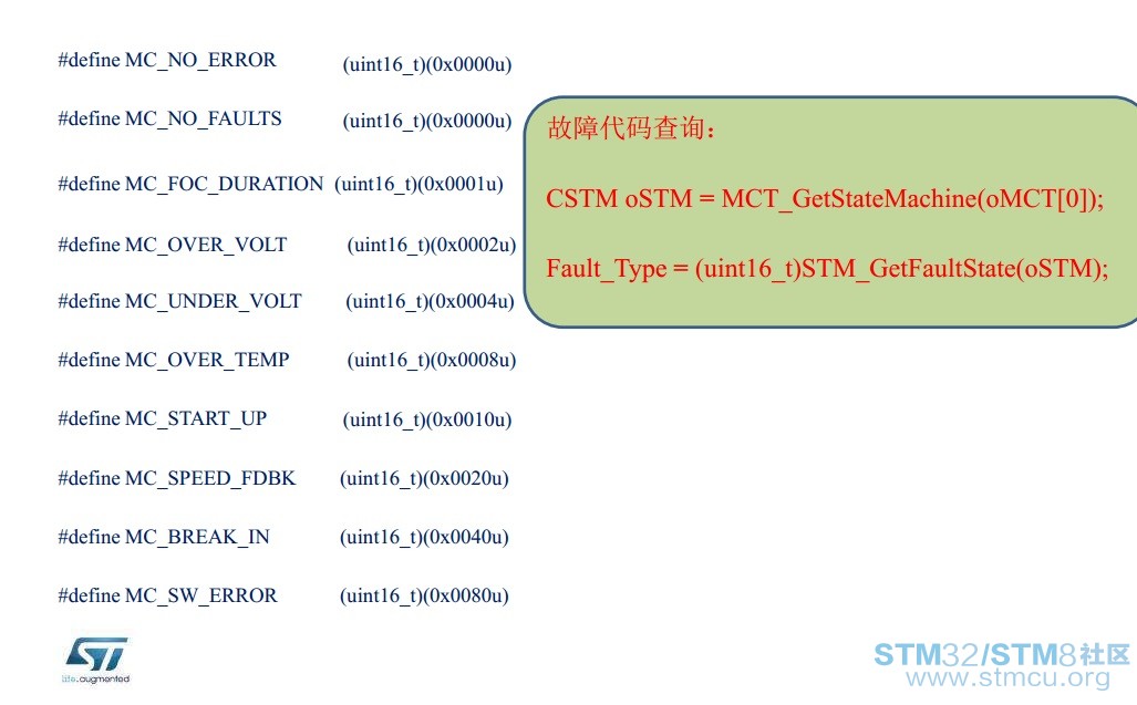

将程序写好后,下载到板子中,我们可以看到致故障的上位机界面
) X) h. i% S' k: M0 O 致故障.jpg   p' L! r" ?8 x) D; {

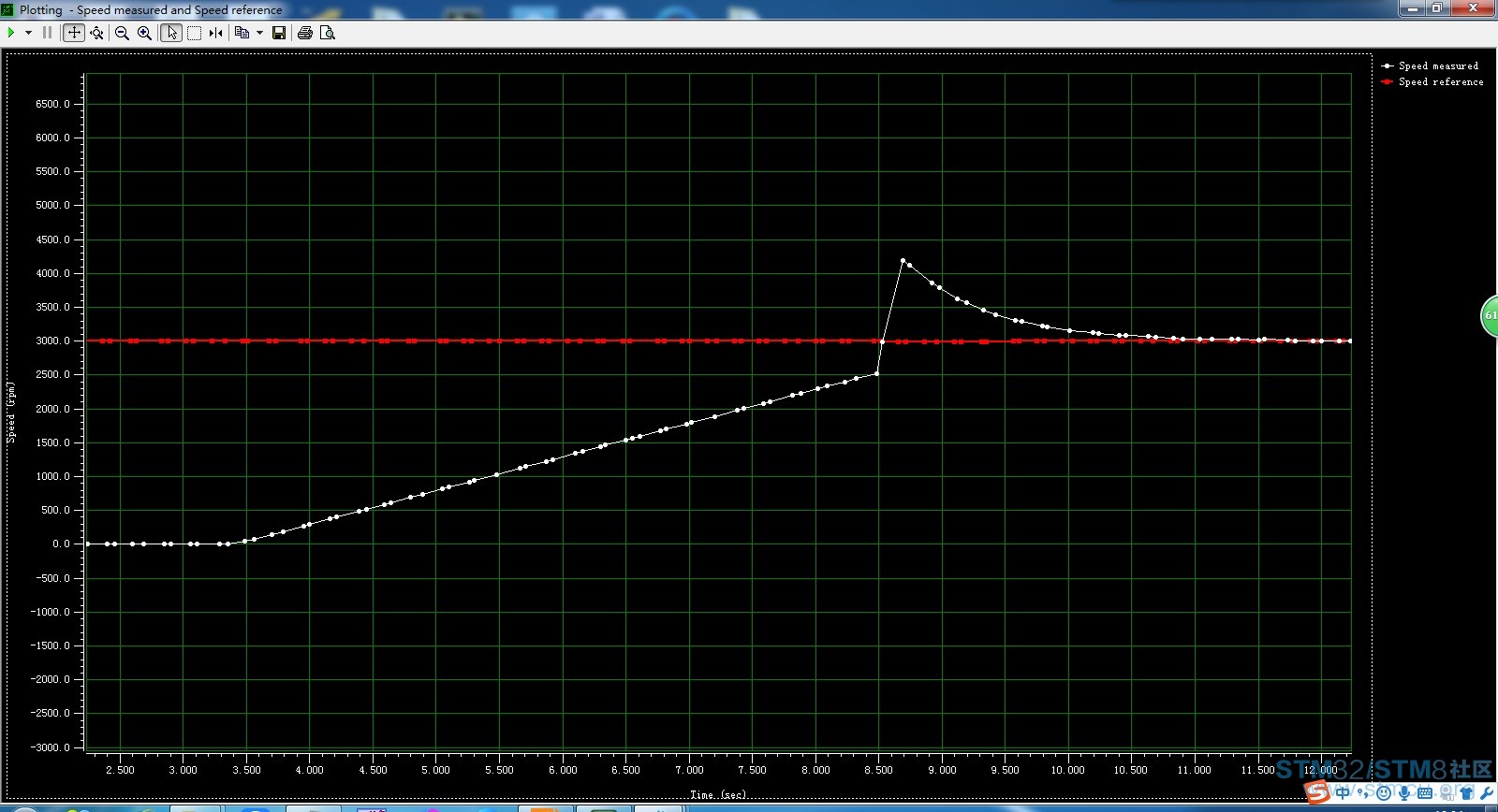

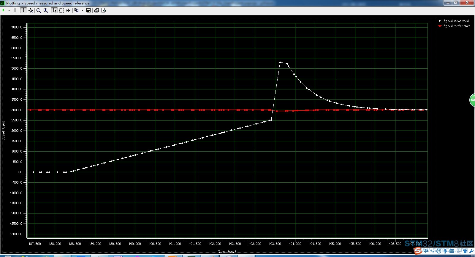

然后我们将下面的代码下进板子中
4 V6 X, {- |& q3 s0 F) p0 o. l
  1. //TASK3 源码
    0 n( Q( [5 a0 N: g7 T
    ) Q9 l! J6 H! V/ r
  3.         MCI_StartMotor(oMCI[0]);1 [0 }* M: l- A- j
  4.         MCI_ExecSpeedRamp(oMCI[0],-3000/6,1000);* M& H$ Y4 S+ q- O8 B
    7 F' E8 Y  f5 S9 Q6 ]9 q0 h
      K7 J8 p; F% g% B, ?
  7.         STM_FaultProcessing(oSTM, MC_SPEED_FDBK, STOP_IDLE );5 ^1 e; |  E' N. k& M
  8.         while(1)  ?9 p# P( G% Y; p' d) c
  9.           {9 v7 i/ O; N, l/ K
  10.
    - T7 V9 w( q  \, |
  11.                 ! h, f7 M- P1 [" j1 C9 u0 t
    2 H8 X; a6 }" I  D5 S, s7 c% @; j8 D1 v
  13.         if(Fault_Type == MC_SPEED_FDBK)/ b6 l. m+ l0 Z! J5 G
  14.         {
    3 x* Y$ A' R* z+ [2 t+ U/ J
  15.                 MCI_FaultAcknowledged(oMCI[0]);+ h, n6 O/ t1 r" N! Y0 I' `9 q1 I  o
  16.                 MCI_ExecSpeedRamp(oMCI[0],MCI_GetLastRampFinalSpeed(oMCI[0]), 1000);4 L' \1 I; I# F1 h
  17.                 MCI_StartMotor(oMCI[0]);
    1 K" g6 ^: D6 @
  18.         }
可以发现电机正常反转。
7 n' u) m4 f8 W4 Y, |! l- o+ k% @8 |& k关于故障代码可以参考: 故障代码查询.jpg
2 U5 i8 K' Z; L& _* H关于至状态机故障和清除故障的程序,大家参考StateMachineClass.h, A% Z: a" U+ B/ R/ ]/ r

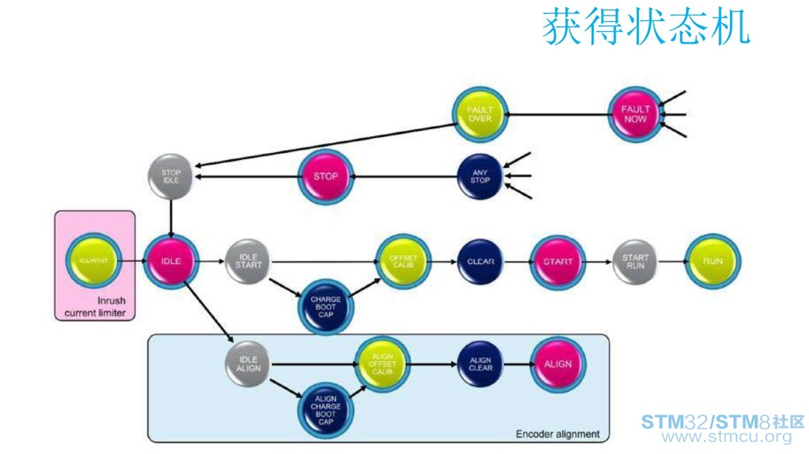

8 N9 J' R* V2 P; h% R( F状态机看这个图: 状态机.jpg

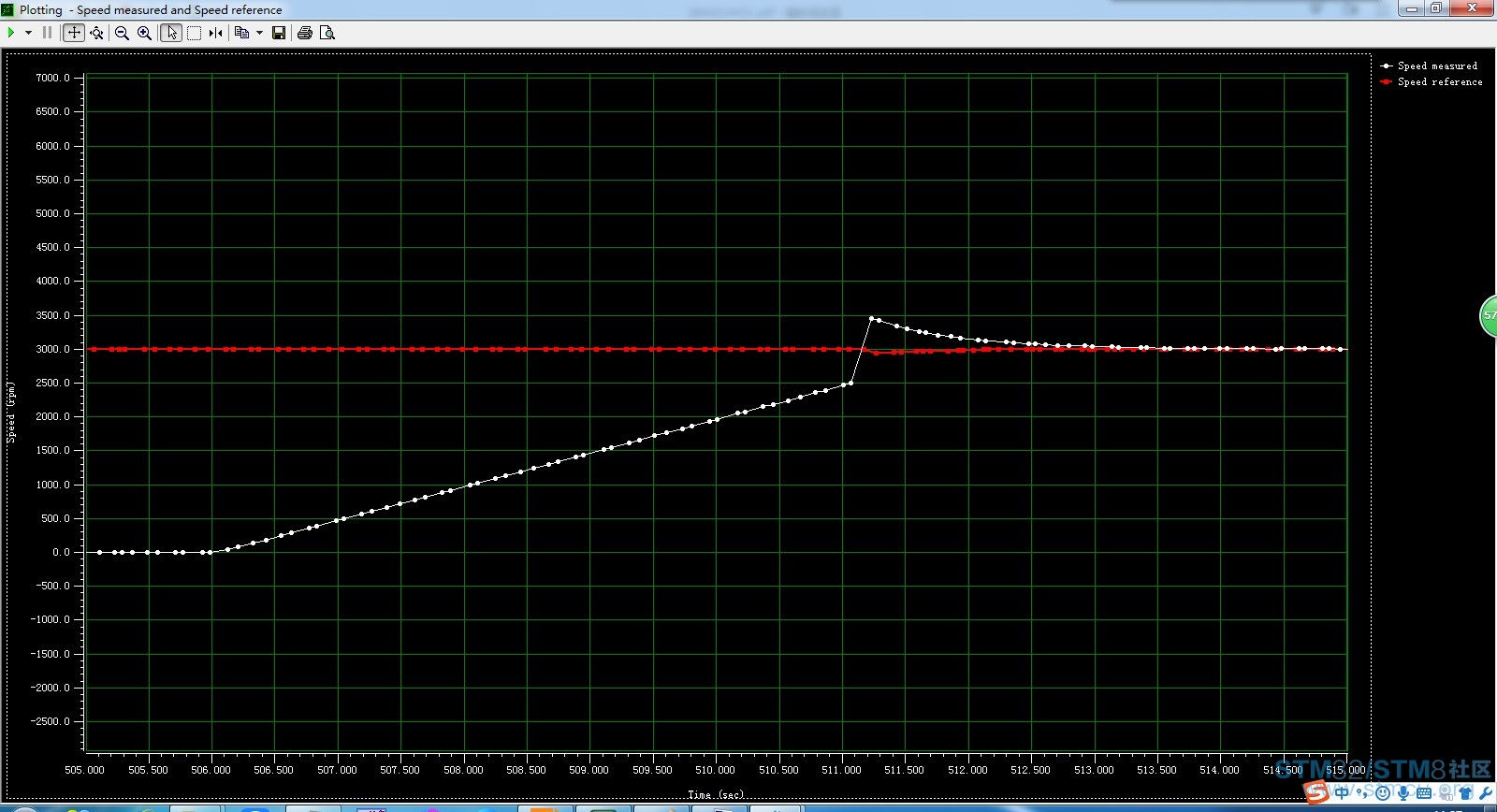

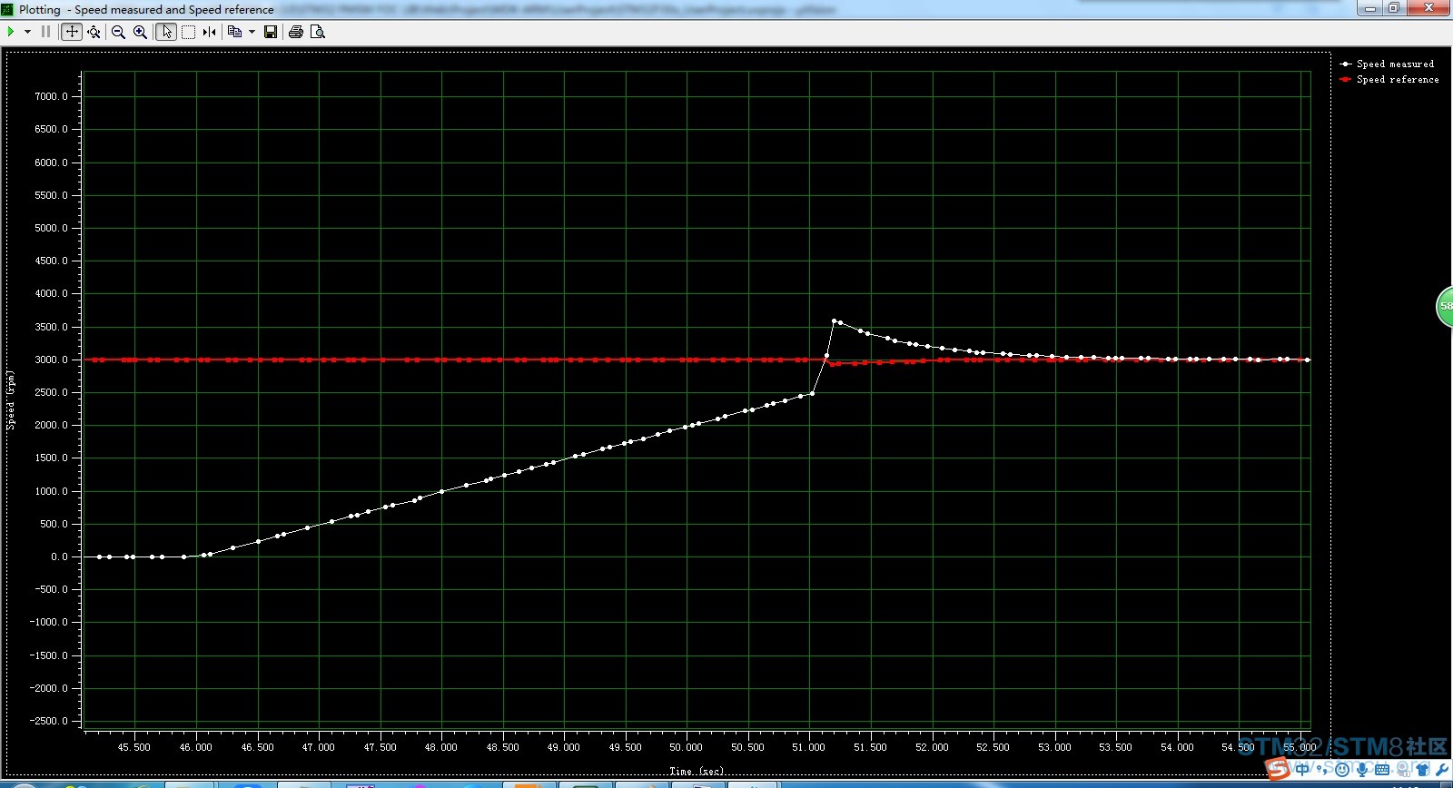

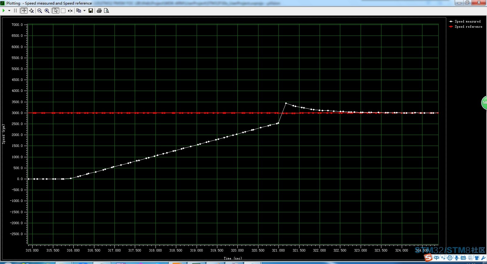

3 n: q6 E  v5 s+ h三、TASK2 PID参数的调试
  N( t- c) n, o2 c7 N% J    任务2的代码如下:* l% G) R: Q: ]4 c, h3 Q. f5 ?
  1. //TASK2源码
    $ y+ d# @, M9 J! O) L8 K$ U0 j4 x' T% V3 T
  2.         static int16_t Speed_Kp,Speed_Ki;
    ! g( l$ `/ t3 g
  3.         static CPI oPItuning;, A4 H) V( e  I# P% T! G+ W: c% t
  4.         oPItuning = MCT_GetSpeedLoopPID(oMCT[0]); // ????PID???
    : D( c7 r: ^2 q, s6 B! M
  5.         Speed_Kp = PI_GetKP(oPItuning); // ????PID??: R9 i5 t& D1 u$ i, w# v9 D( t! t
  6.         Speed_Ki = PI_GetKI(oPItuning);
    7 K/ K9 c# F9 c+ ~7 f. l, {! h
  7.         PI_SetKP(oPItuning,Speed_Kp); // ??PID??. V' o0 M. V' B
  8.         PI_SetKI(oPItuning,Speed_Ki);
这里我们首先看一下原始PID参数的速度曲线,从图中我们可以看出转速的超调比较大,已经达到4000多转
! M' w) W' y) F2 x, B5 \% S4 N$ o6 d 原始PID.jpg    原来的PID参数.jpg / [# v0 K3 ?7 x6 c
接着我们修改程序,将程序设成2倍的PI参数(左图)和0.5倍的PI参数(右图)
$ ]' m5 a2 c$ A: _( w% v: H! O- b9 ] 2倍PID参数.jpg    0.5倍PID参数.jpg 2 x" L) A" I1 w# Y% c& O
从图中可以看出,增大倍数的PID参数比减小的好,所以我们接下来将PI参数往大了调,分别作了2.2倍,2.5倍,2.9倍的速度曲线图
: f! _3 I2 C: ~8 R0 Q 2.2倍PID参数.jpg
- l* q4 h/ F- M( e 2.5倍PID参数.jpg
- c0 M* G6 E8 _" b8 W+ @ 2.9倍PID参数.jpg 9 e! j9 A8 Q' k# g
我们还想让超调小一点,所以我减小了一点P参数,最终得到这个速度曲线,我们通过上位机可以看到调完的参数,最后将程序中默认的PID参数改成我们自己的。( E6 {$ O4 B0 Y: Y! z9 ^
* i3 b  }# r0 A# C- u
