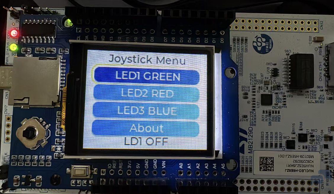

LCD 显示 LVGL 菜单界面:标题 Joystick Menu + 4 个菜单按钮(LED1 GREEN / LED2 RED / LED3 BLUE / About)+ 底部状态行。LCD 扩展板上的五向摇杆导航:上下/左右移动焦点(黄色高亮框),按下确认——前 3 项直接翻转板载 LD1/LD2/LD3,状态行同步显示 LDx ON/OFF。已在实物上验证通过。

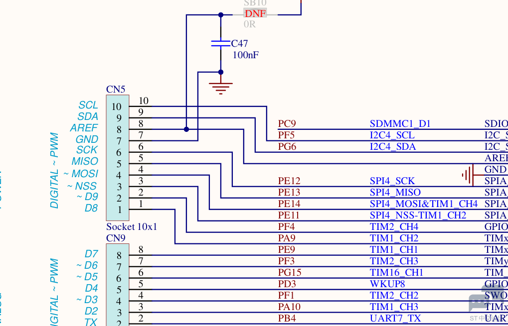

五向摇杆A3PB0ADC1_INP9
引脚依据为 MB2129 原理图第 5 页连接器部分:

实测结果(2026-10-16):
  • 菜单正常渲染,字体/颜色正确(RGB565 字节序约定有效);
  • 摇杆上/下/左/右:焦点框在 4 个菜单项间循环移动;
  • 摇杆按下:触发当前项,板载 LD1/LD2/LD3 随之翻转,状态行显示 LDx ON/OFF。
    0 M: G9 b- e& y9 J" {; i* u
nucleo_h5e5zj_lvgl.png 2 @* p0 m) j: O7 p! A/ a& X
