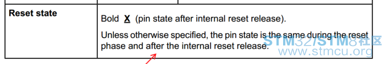

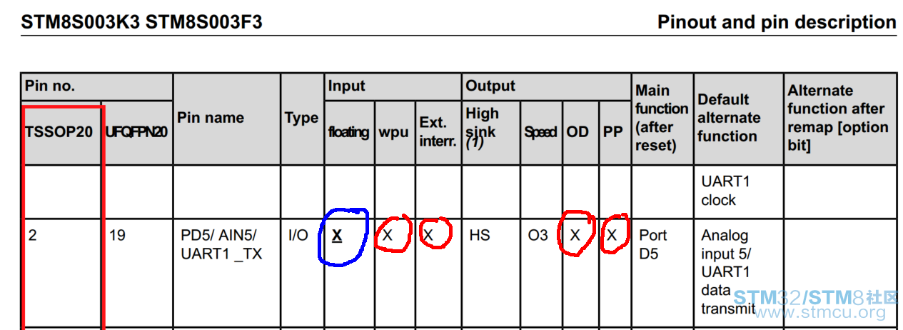

各位大侠,我遇到一个问题,我使用的片子是STM8S003F3,在看数据手册时,发现如下问题:如图一所示,蓝色框中是一个黑体+下划线X,而红色框中都为X,在规格书中找到描述前者的文字,如图二所示,现在请问红色框中不加下划线的X是代表什么意思??

叉叉表示可以支持的配置模式,叉叉下面有一杠表示默认模式。
