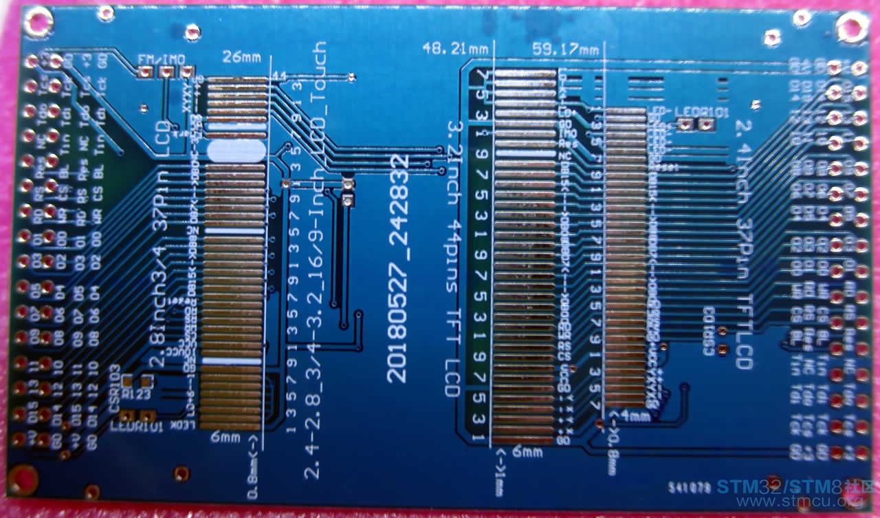

首次设计这款100引脚的PCB为了省钱,尺寸定为50mmX50mm,这样的10个样片30元。为了好安装LCD,设计LCD插槽在背面,正面是各种IO引脚引出以及按钮等玩意。

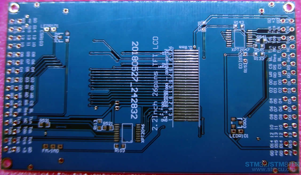

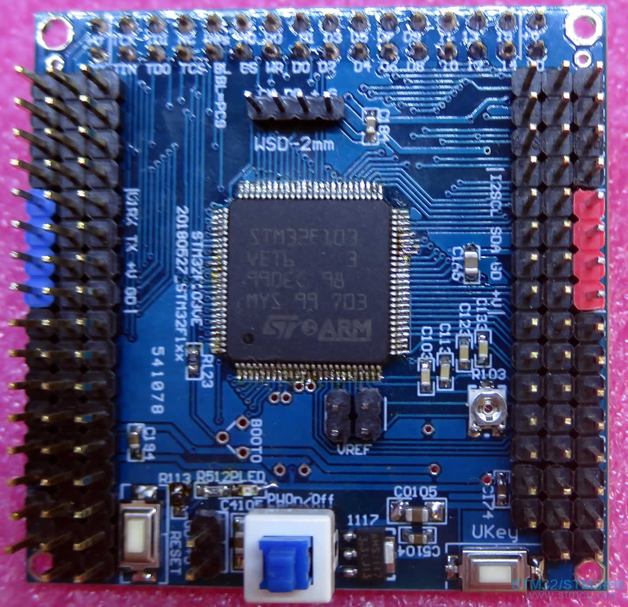

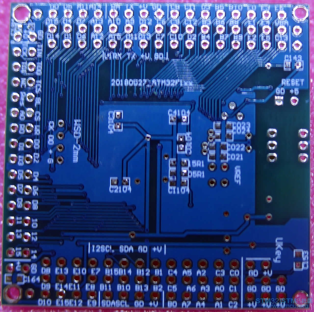

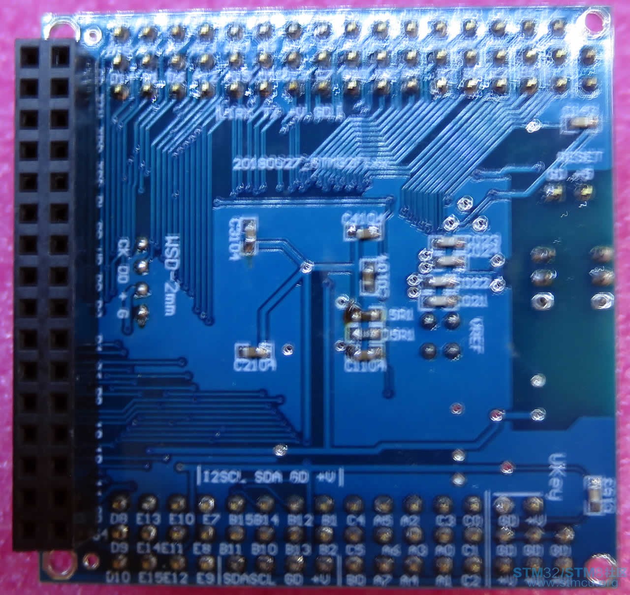

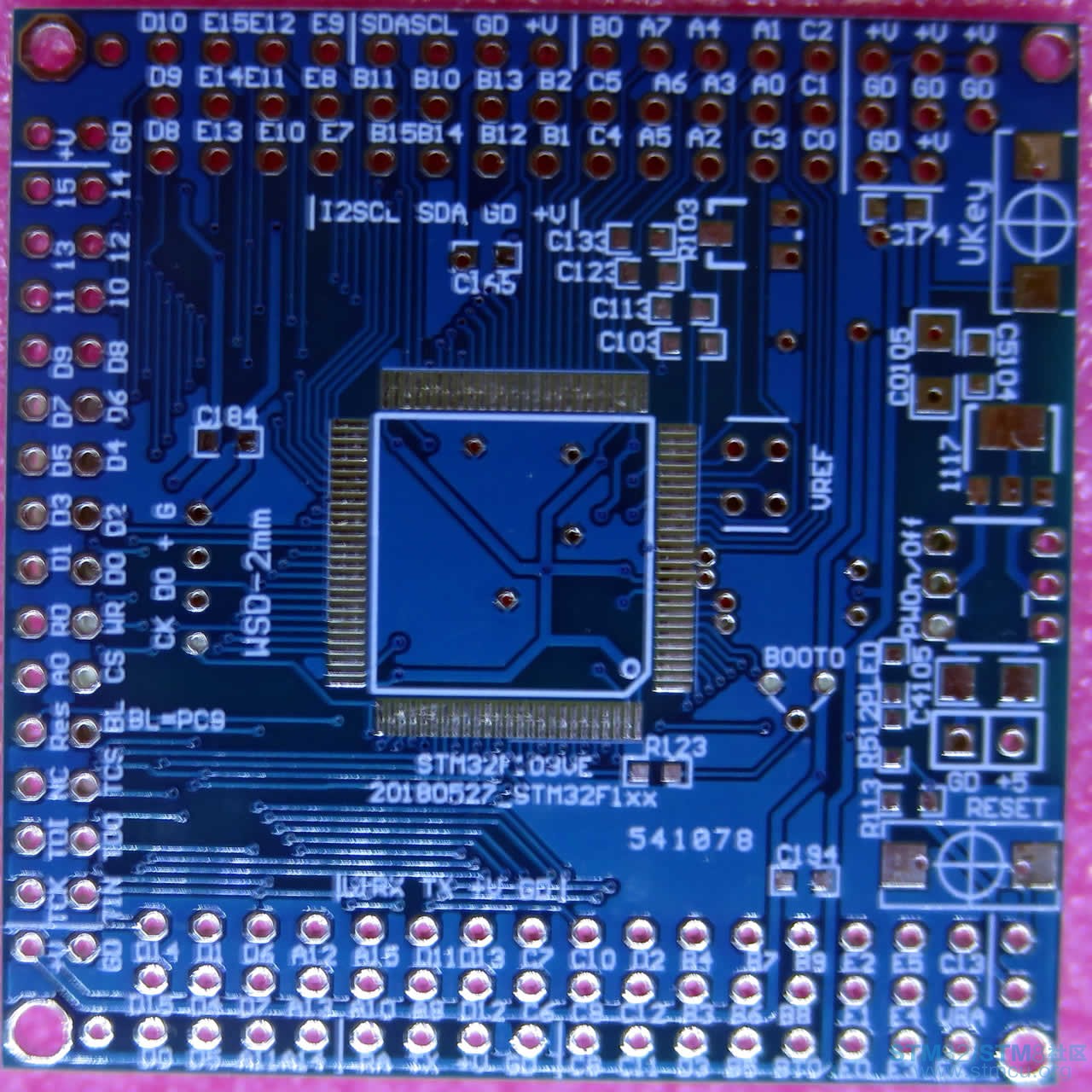

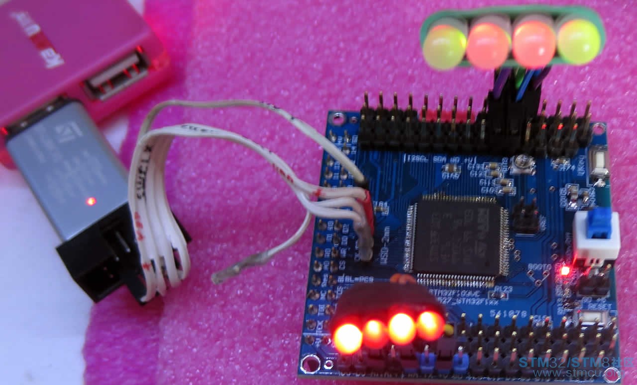

板子一共两款,一块是焊接STM32F103VET6的50mmX50mm的PCB,照片见01,02;另一块是以前设计的多LCD适用的通用板子,因为用完了,重新加工了10片,照片见02,03;焊好元件后的板子见照片04,05;照片06是测试全部GPIO的,此照片仅显示了PA口的状态,此次一次成功所有IO除了PA13,PA14作为JTAG或SWD口无法驱动外,其他都Ok。

顺带说一下,所有的具有特定功能的GPIO都复用在PCB上,以便使用,仔细分析照片可以看出这个结果。LCD在背面,因此复用的引脚不受影响。
好像照片给截了,少了右边的一部分。不过没有关系,内行看门道,外行怎么看都一样。^v^
