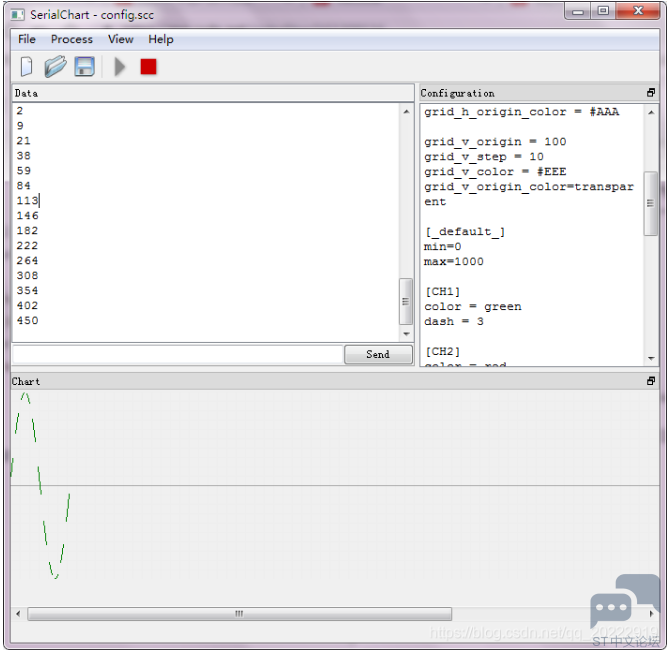

" h2 [$ V$ a* x通过串口波形软件可以看到生成的数据和波形如下:& T: {+ ^) _$ a4 c3 z( }/ v% i" W
1 s/ M& m; m8 i9 a
9KJ@O%~{`5BB3_4$Q}Z897K.png 0 ^* R3 s8 L% V% l6 x

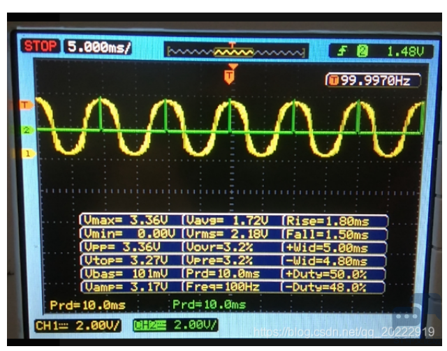

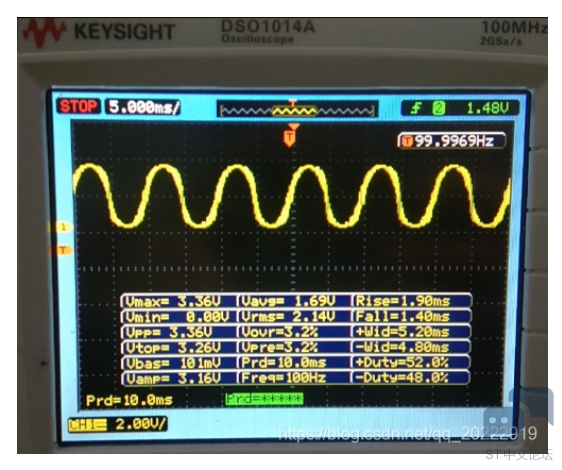

在定时器2中断中,依次将sinData数组中存放的正弦数据做为PWM的占空比值。由于生成的正弦数据最大值是1000,输出PWM的ARR值也是1000,那么生成的正弦值就可以直接做为占空比用。如果生成的正弦波数据和ARR值不一样,在此处需要一个转换,用比例系数调整正弦波中的最大值刚好是占空比最大值就行。+ c7 Y( i# T8 x: Z% v8 z2 D
这样在定时器1输出PWM比的时候,在定时器2中断中调整PWM的占空比,这样输出的PWM波经过外部电容后,就是一个正弦波。在PA8引脚接105电容。生成的波形如下:. ^' D  j: k) d! F
) M/ a2 w/ Q8 M$ h
2 ^2 }. @: X/ K3 v生成了正弦波之后,初步目的算是达到了。那么如何用生成的正弦波,和外部市电波形同步呢。
4 \4 ^# |' }% u# o! \可以用过零检测电路将外部波形测出来。在每个零过点的时候输出一个脉冲。然后用中断检测这个脉冲,每次过零点到来时,在中断中将正弦波数组下标设置为0,这样每个过零点时,输出的正弦波也从0点开始输出。# Q) V: ~0 [0 s- ?; \. u

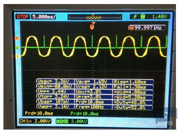

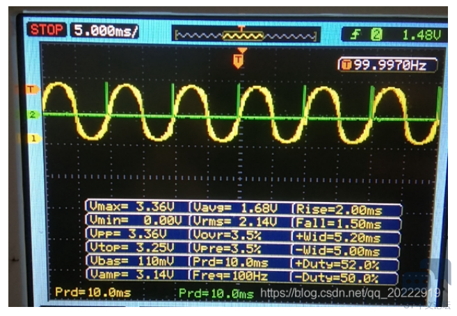

3 E! M5 p) D( C) Y# r. L在外部中断中将正弦波数组的下标控制值dc_cnt 清零,这样每个过零点时,输出的正弦波数据正好是第一个。! }) H! N9 @  \7 _/ H" y
这样输出的SPWM波就可以通过中断和外部波形进行同步了。
+ s4 [+ k  ?6 M0 w4 J6 ?, N6 p/ T* @( b( e! Z2 D% p+ \
, \* Q, V5 r# h8 \
/ z' ?: P8 ?- g3 L3 A* v通过波形可以看出,在过零点位置,输出正弦波也刚好在零点。( i3 _4 O6 X) j4 M% L8 _
如果要调整输出正弦波数据的初始位置怎么办呢?只需要在生成正弦波数据时,设置初始位置就行。
- T6 K2 T, V0 g6 x6 p0 G6 {0 L  N+ ]5 R8 A

  12.                 fz = k * sin( hd * i ) + k;                                                //起点为中间值
    2 }9 E: m$ f5 `/ j# x
  13.         //fz = k * sin( hd * i + PI / 2) + k;                        //起点位置偏移到 π/2  起点为最大值, ]: |* q+ U9 e6 |% @, E, X3 V
  14.                 //fz = k * sin( hd * i + PI / 2 + PI ) + k;                //起点位置偏移到 π/2 + π 起点为最小值
    ; [1 i: `% @% n0 G" c
  15. ! L9 u8 P5 t. A# j0 g
  16.         tem = ( u16 )fz ;                                                ) A- m  i2 N6 R
  17.         sinData = tem;
    ; S' ?% m8 t8 n( `  y, @4 F( N; J
  18.     }
    - z. l, G- @, a8 e- q: w* R8 l6 p+ r
  19. }
) ^- z8 |6 M+ P在生成数据是 sin( hd * i ) ,的值就是初始相位,如果要调整初始位置,只需要将括号中的值加上偏移量就行,默认的起始位置在正弦波的0度位置,如果要让初始位置在90度,那么给括号中的值在加上 π/2就可以了。, d8 _$ `1 J# O+ v
7 H, C( }* |  x
- M! _! y2 D8 t7 K" t* q1 w4 Q5 J" C
如果要让起始位置在270度时,在括号中加上 3/2π就可以了。( r8 ], D1 A/ J3 q9 W
