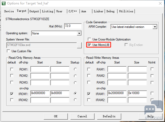

半主机机制的作用 , G( G2 ^% S) c1 B. N2 y 半主机是用于ARM目标的一种机制,可将来自STM32单片机应用程序的输入输出请求传送至运行仿真器的PC主机。使用此机制可以启用C库中的函数,如printf()和scanf(),来使用PC主机的屏幕和键盘。这样就可以看到单片机的输入输出,方便进行调试。注意:这种机制的运行需要仿真器,否则无法运行。 4 K6 H1 x, [. @ I! }- k: M 简单的来说,半主机模式就是通过仿真器实现开发板在电脑上的输入和输出。 开发时单片机需要独立运行,开发者就应该去掉仿真器,把printf函数通过单片机的外设来实现,例如通过开发板的串口。 非半主机机制下printf函数的实现方法 Use MicroLIB(微库) 因为使用微库的话,不会使用半主机模式。 x& h3 ^9 U5 K7 S( M2 M3 G8 g 如下图,在点开MDK软件的魔术棒,勾选Target选项卡中的“Use MicroLIB”。这样就可以使用printf()函数,通过USART输出数据到电脑串口助手。相关推荐:STM32打印数据到串口助手。 ) @& e" W3 \% q& `$ B3 a
