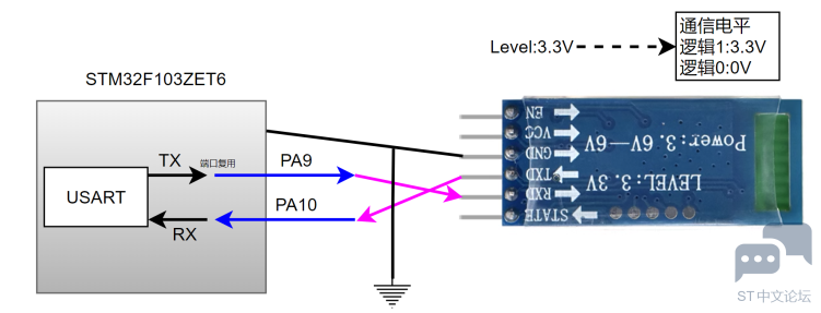

一、USART简介 1.1 UART 简介$ ?3 I" G& N$ k0 [- n 通用同步异步收发器(USART:Universal Synchronous/Asynchronous Receiver/Transmitter)8 Q" K8 B5 d: ^' k! ?5 Y 特点:串行、全双工、同步/异步通信(USART可支持同步通信,UART只支持异步通信)$ p: @& f: R- B% [: j' C; F# [' { ( ]- q$ ]& F% f. ~( A E0 } 发送和接收共用的可编程波特率 可编程数据字长度(8位或9位)(常用8位), k3 X4 y1 ^) H0 E% | 可配置的停止位-支持1或2个停止位(常用1位停止位)" F1 b' o$ I0 T2 Y 可配置奇偶校验位(一般不用) 1.2 物理拓补图 接口通过三个引脚与其他设备连接在一起。任何USART双向通信至少需要两个脚 RX:接收数据输入 TX:发送数据输出 GND:双方要共地,双方通过USART进行通信,两个设备必须要共地,因为逻辑1---3.3V电压(对于地的电压),如果两个设备不共地则对地电压的高电平(3.3V就可能不太一样)。共地的意义是让两个设备的通信电平对地电压相等4 h% U( i2 {0 t

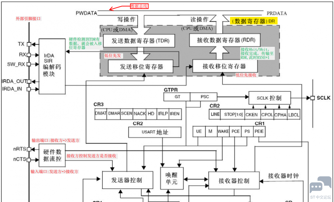

对于这个框图,最关键的是两个标志位TXE(发送为空标志位),RXNE(接收不为空标志位) 数据通过RX端口进入MCU的UART的接收移位寄存器,随后进入接收数据寄存器(RDR),进入后RXNE被置1,表明可以读1 D6 e& \! J2 g+ k5 P% t) f" K MCU通过数据总线获得数据,数据再到发送数据寄存器(TDR),若TXE=1,说明数据已经被转移到移位寄存器,表明可以发送 3 ^4 ^! E7 v! s2 ` 二、串口通信$ Y+ `: M9 w' r7 c% J6 q 配置UART * X: }# w, u/ b0 T 开启了接收中断和空闲中断 5 R, [7 ^* B( w! o5 x- H( u8 x /**************************** *@brief uasrt1端口配置函数6 C' y- o( k& Q" y *@param void *@return void *@NOTE PA10->RX PA9->TX PA10,PA9位于APB2上4 f5 z# m/ [) V8 R *@time 2025-6-3 i; U( j; y) u- O4 U7 m ******************************/ void usart1_Init(uint32_t Baud_Rate) { //1.打开引脚时钟PA RCC_APB2PeriphClockCmd(RCC_APB2Periph_GPIOA,ENABLE) ;# c# O) I" e: ^. q //2.打开usart1时钟! M2 [0 ?+ N+ O& U* Q RCC_APB2PeriphClockCmd(RCC_APB2Periph_USART1, ENABLE) ;3 o1 O3 b$ v$ K& I //PA9->TX推挽复用输出 GPIO_InitTypeDef GPIO_InitStruct_TX ;0 ~+ N3 t/ z& @4 t+ b6 [( i/ e GPIO_InitStruct_TX.GPIO_Mode = GPIO_Mode_AF_PP ; GPIO_InitStruct_TX.GPIO_Pin = GPIO_Pin_9 ; GPIO_InitStruct_TX.GPIO_Speed = GPIO_Speed_10MHz ; GPIO_Init(GPIOA,&GPIO_InitStruct_TX) ;) b* D- W* U+ g! _9 z0 n, k . v$ Z5 @4 L h1 ]8 K 0 ~5 j) o. b: T* X //3.配置,PA10->RX浮空输入 GPIO_InitTypeDef GPIO_InitStruct_RX ;2 S1 P) f% Y& R! C% j- }3 E GPIO_InitStruct_RX.GPIO_Mode = GPIO_Mode_IN_FLOATING ;6 n8 R% f! y0 ^7 @; n. ^ GPIO_InitStruct_RX.GPIO_Pin = GPIO_Pin_10 ; GPIO_Init(GPIOA,&GPIO_InitStruct_RX) ; //4.配置usart1, USART_InitTypeDef USART_InitStruct ; USART_InitStruct.USART_Mode = USART_Mode_Rx|USART_Mode_Tx ; USART_InitStruct.USART_Parity = USART_Parity_No ; USART_InitStruct.USART_StopBits = USART_StopBits_1 ; USART_InitStruct.USART_BaudRate = Baud_Rate ; 2 ]( }* @( f1 h; [6 k USART_InitStruct.USART_WordLength = USART_WordLength_8b ; USART_InitStruct.USART_HardwareFlowControl = USART_HardwareFlowControl_None ; USART_Init(USART1,&USART_InitStruct) ; 7 \, p% Z0 g5 u! }- {: V " ~9 g% H. b+ V8 } USART_ITConfig(USART1,USART_IT_RXNE,ENABLE) ;//开启接收中断 RXNEIE=1! }$ Y7 f8 U" X c, n! f USART_ITConfig(USART1,USART_IT_IDLE,ENABLE) ;//开启空闲中断 IDLE=1 L) _8 }" b M6 U //初始化NVIC+ q/ f1 v* n% S, `* @5 F NVIC_InitTypeDef NVIC_InitStruct ; NVIC_InitStruct.NVIC_IRQChannel = USART1_IRQn ;//中断通道2 C' F3 f- D4 W1 K NVIC_InitStruct.NVIC_IRQChannelCmd = ENABLE ;//中断使能2 U s' N8 G F8 x' p NVIC_InitStruct.NVIC_IRQChannelSubPriority = 2 ;//响应先级 NVIC_InitStruct.NVIC_IRQChannelPreemptionPriority = 2 ;//抢占优先级 NVIC_Init(&NVIC_InitStruct) ;: E" Z' N6 U T$ t //5.使能usart1' _8 i; k; |4 t) C6 G USART_Cmd(USART1,ENABLE) ;- u4 F2 p- z9 @7 M, p } 6 U, s, o2 L2 ~' U! `( o$ S 接收发送函数 /****************************8 b/ A+ K2 d- w0 E1 T *@brief 发送字符函数9 S4 E; `) U) [7 o+ x- R *@param void3 R2 u" M# n! O" h+ Q *@return void! c* i% k* y) N) Z" E& x *@note MCU会将数据发送到DR寄存器中的TDR寄存器中, 当TXE==1时,TDR寄存器会将数据加载到移位寄存器中,可以发送7 y8 t7 C* Q( V. ^ *@time 2025-6-3 ******************************/3 s1 ^8 q/ K7 d! ?9 X3 C' [ void usart1_sendbyte(uint8_t str) { while(USART_GetFlagStatus(USART1,USART_FLAG_TXE)==0); USART_SendData(USART1,str);2 A0 N$ O6 L/ }- G m } 8 E# h& |( e5 B# m& | /**************************** *@brief 发送字符串函数' F7 M# v X& e, S3 a9 y *@param uint8_t *str *@return uint16_t len *@note 发送字符串本质上就是发送字符9 d# ~- O- ~+ ] I+ u *@time 2025-6-3& |3 B# C) m! h( x) F1 ?2 d ******************************/ void usart1_sendstr(char *str,int len) {! }6 F: Z4 @9 g" Y+ u( S3 _) d0 J while(len)4 C: _( n0 W7 G { usart1_sendbyte(*str++); len--; } } v @* q; {) i( \7 L, }. \; D /****************************3 e' h: Q P5 D) N& q7 `) b5 U0 ~) t *@brief 接收字符 *@param void2 M1 W0 u: {- X) r) ^ *@return void- p! k: v; [, A9 ]7 E *@note MCU接收到数据后先放在DR寄存器的接收移位寄存器 数据会到RDR寄存器中,当RXNE==1时,说明RDR有数据,可以读' w) a) t2 M3 P0 O- c8 ^ *@time 2025-6-3& Y) j# a/ d3 r: ?$ f5 v ******************************/ uint16_t usart1_receivebyte() { while(USART_GetFlagStatus(USART1,USART_FLAG_RXNE)==0);: G" K% ]3 S C' z2 ^ return USART_ReceiveData(USART1); } /****************************$ z: u* Q1 ~" c' L c: U* M+ L5 X *@brief 接收字符串函数(idle标志位)$ |+ n5 m0 p. }0 i' n/ Z: A0 H *@param void; U, y1 Q0 Z. \ *@return void *@note void8 S. N/ K( V* N8 ]) O *@time 2025-6-3 F+ n6 {, M3 Y! H" v6 I* A ******************************/ void usart1_receivestr(char*buff)- C9 g) z* J' g$ h. W9 ^7 {. v7 e { uint8_t flag;+ y9 ~( U9 H6 w' { while(1) { if(USART_GetFlagStatus(USART1,USART_FLAG_RXNE)==1) { *buff=USART_ReceiveData(USART1);, D' R2 B) ~# `3 G N' { buff++; flag=1;! P2 K- E6 [) C" R }: k0 j% Y# T. ^. O/ q, r if(USART_GetFlagStatus(USART1,USART_FLAG_IDLE)==1&&flag) { *buff='\0'; //当发送时 发送结束标志; H! H# M- k4 A* {& W% r# A4 `5 Q //先读SR,再读DR将置IDLE位置0* t1 P3 C9 Q1 p1 c- Z USART1->SR;6 M9 w+ u/ k$ F USART1->DR;) P0 }% K& f5 W9 T# j' w( T3 t% ` break;$ Z+ R. o2 K& s2 y } } }) w9 ~& U# I8 ?: _8 F/ C y2 F9 L" j9 Y 打印函数 记得勾选微库,printf函数不涉及到中断,它是将内存中的数据输出到上位机 / O7 o: i; f# V //printf()的底层借助fputc函数进行输出 int fputc(int ch,FILE*stream) { usart1_sendbyte(ch); t9 L5 P+ d+ c' M return ch;+ V/ _6 }5 F6 Y } 9 `" D# X* m1 X2 M6 I1 v) t 4 c2 F7 A6 S; p
