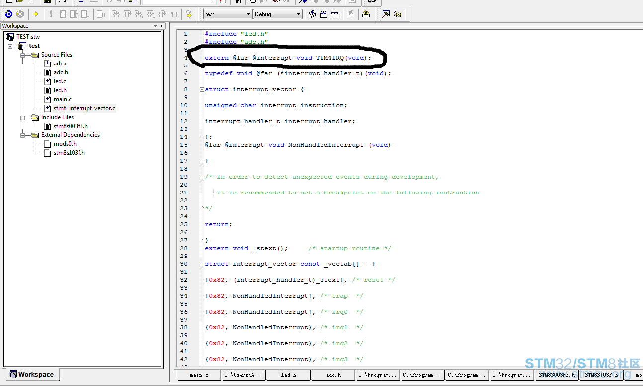

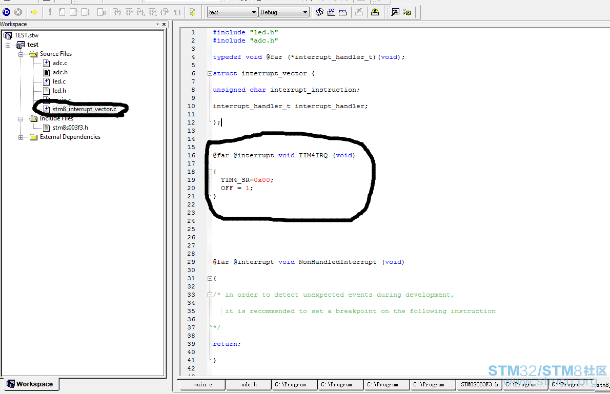

本帖最后由 爱随缘 于 2018-8-29 13:49 编辑 我用的是STVD,一直研究定时器4中断,网上找了很多资料,现在是定时器4中断可以正常工作,但是中断函数只能写在stm8_interrupt_vector.c这个里面,如果写到主函数就会报错,请各位大神帮忙看下如何调用才能放到主函数使用。 ![]() 然后我附上定时器4无法工作的原因,是因为需要修改stm8_interrupt_vector.c里面的23号名称,修改成任意,然后在里面写中断函数就可以了,我现在问题就是这个函数怎么调用出来,感谢各位大神 我只要把中断函数直接写到主函数就会报错,以下是报错图片: ![]() 感谢各位大神已经解决了附上解决图片: ![]() |
