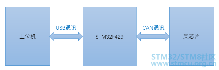

最近某项目需要用到USB与CAN:
拿到这样的需求,我们当然是先得保证通讯正常。于是我找了一个USB例程与一个CAN例程,分别调试验证。
经过几番折腾已经保证了USB与上位机能正常通讯了,也能保证了CAN的正常收发(拿了两块开发板做验证)。
两头都没有问题了,再加上一些数据处理就差不多完成了。USB与CAN我都是第一次用,没想到那么顺利,美滋滋,正准备放松的时候,问题就来了。这是一个整体的东西,最终都要把这两部分集合起来吧。

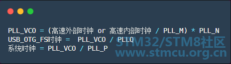

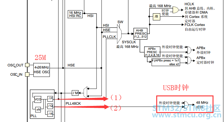

于是乎我就换着来,我把USB的工程里关于USB的部分移到CAN工程里。大家猜一猜发生了什么?USB竟然打都打不开!要炸了。。但是这时候已经很明确肯定不是移植问题了。CAN部分首先想到了波特率是不是对不上了,USB部分首先想到USB的时钟是从哪来的,之前没用过也没仔细看。带着这两个问题去查看了参考手册与代码,果然,STM32F429的USB的时钟还真有点特殊(不知道其它芯片是不是也是这样),其来自于PLL输出,而不是我们熟知的APB1、APB2:
从时钟树中我们可以看出:(1)的输出是系统时钟,(2)的输出是USB时钟。相关公式:
当然(2)的输出不仅仅是给USB提供时钟,还给RNG与SDIO提供时钟:

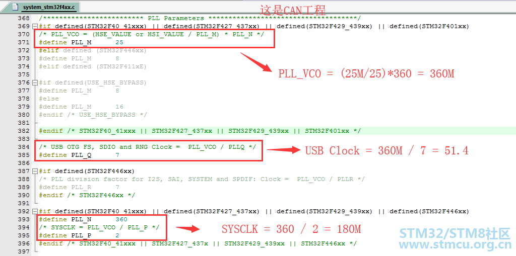

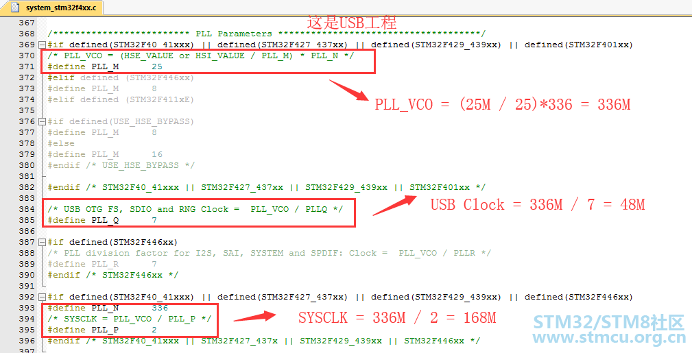

这一部分对应的代码在system_stm32f4xx.c中。下面看看USB工程、CAN工程中该文件的差别:
可见,问题找出来了。在USB工程中,CAN通讯不正常是因为系统时钟降为168MHz,导致APB1时钟变为42MHz,而代码中是用APB1=45MHz来计算CAN的波特率的,所以导致波特率对应不上导致CAN通讯错误。
在CAN工程中,系统时钟为180MHz,USB OTG FS时钟变为51MHz,超过了正常的48MHz,导致USB不能正常工作。
