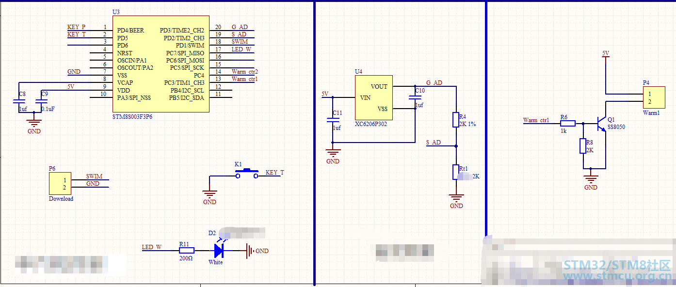

若使用的是晶体管,要确认 PC3 能否输出 100mA 以上的电流,不行的话可考虑几个输出埠并联,最後把 R6 改成 33 ~ 39 欧试试。
2、8050所接下拉电阻R6是为了其可靠截止,本电路中该电阻阻值应该在100K左右比较合适,否则其分压作用无法使8050可靠导通;
3、R8使用4.7K已经足够,如果按照楼主提供的参数,恐怕STM8的扇出能力不足。
太急了,没叙述清楚,先用SS8050,发现不行,后又改为MOS管AO3400,还是不行,SS8050不是比S8050的承受能力更强一些吗
限流是R6,下拉是R8,接10Ω与10K,完全够分压用的,之前用过,没有问题
SS8050不知道你用的哪个型号,放大系数是多大的,姑且按200估算吧。
4欧负载,Rce先按0算,那么Ice最大电流为1.25A;
此时Ibe大小需要1.25/200=6.25mA;
MCU需要推挽输出,(3.3V-0.7V)/6.25=754欧姆。即R6不能大于750欧姆,R8用大一点20K以上。如果你用的管子放大系数是100的话,那么R6就得小于375欧姆;此时MCU管脚输出电流要达到12.5mA,有点危险。建议MCU管脚输出一般不要超过5mA。
用MOS管就不存在电流的问题了,R6可要可不要,如果要的话,可以用1K;R8用20K以上。
此时需要查一下MOS管栅极电压3V时,等效Rds为多大。
以上都是正常情况下的分析。

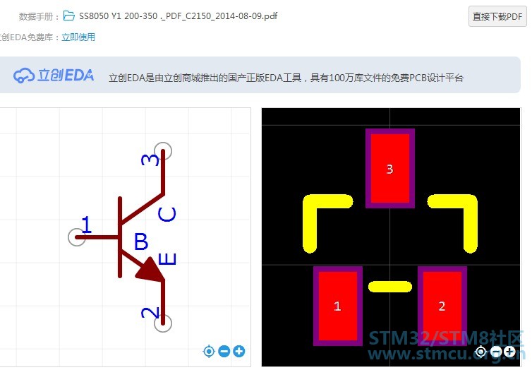

如果你用的是SOT-23封装的话,原理符号和PCB封装管脚,要与数据手册的对应上。
从protel到AD,默认的三极管原理符号和SOT-23封装的管脚对应关系是错的,这个坑了无数人。
建议R6取2K, R8取消,暂时能工作。
至于负载为3,太小了,8050带不动!
先完成工作,再研究别人的错对!
