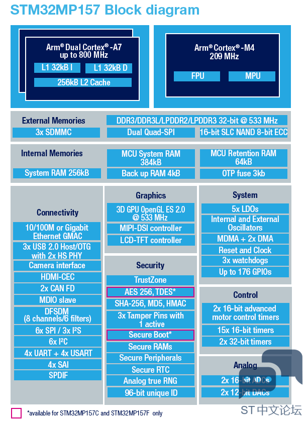

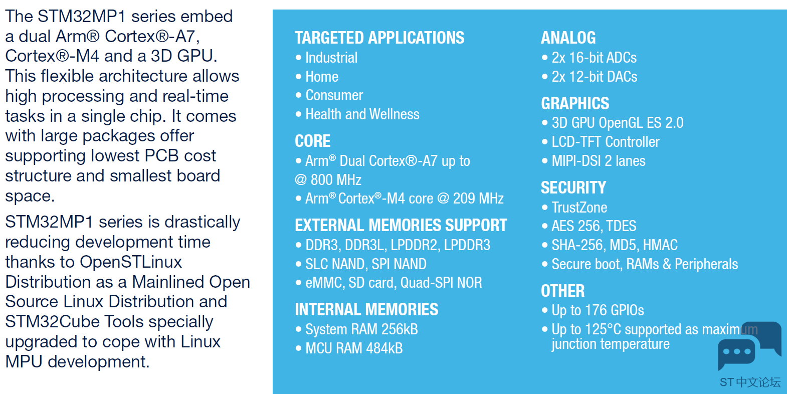

我们先看下官方对外设的详细说明:% n7 z' n, v1 }4 [% r. g" Q1 x0 U
B0.png 3 ?- L# p* s/ s# }6 G$ K: S
更详细的BLOCK图:
0 w" [& b0 g+ {# U; l3 s: {- u其中亮眼的就是对3D GPU的支持及16为BIT的ADC,其实其外设分布跟H7系列很类似。

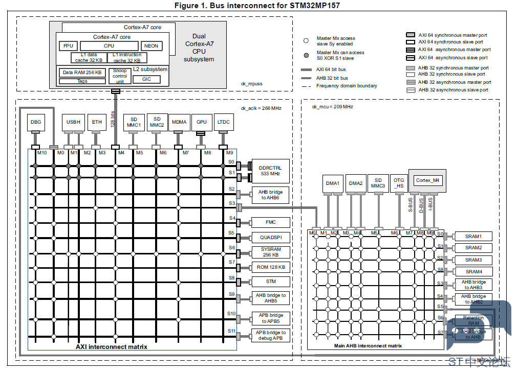

系统图:

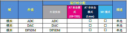

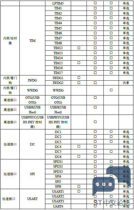

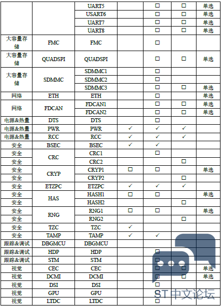

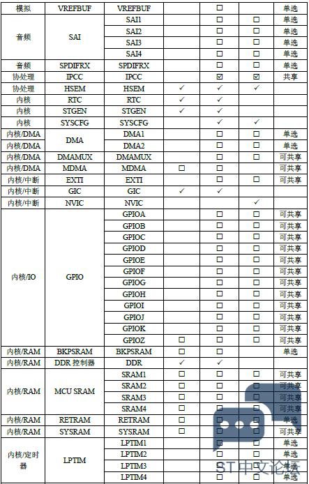

' R6 n; r3 T5 e7 O具体如下表:0 ~# Y1 y7 T+ {) x
B1.png ; u) y+ }( j/ t% d; u1 d' N& r5 C( Z8 T0 v
B2.png ' o: D4 p/ G  N9 f- z
B3.png ( y7 n7 ]3 d1 T$ l8 n, J6 F* n
B4.png * e; \) L7 q1 x- b* p
其中AM4 内核最大的缺点就是不能有内部 Flash、 FMC 、 LTDC。
