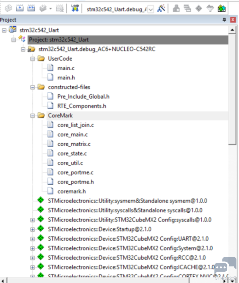

8 L6 @; v% R' j7 @$ f. e7 G7 Y4 t  添加文件后的工程如下+ J, f& D8 v# u8 R5 Q' E
   image.png -& u- |8 U/ [. X! p9 v& W2 }
