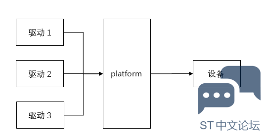

之前的程序说到底只是对字符设备的一种简化写法,使用设备树进行寄存器的地址定义然后使用gpio子系统对寄存器进行设置。但是这些程序都是直接写了一个驱动对Linux进行操作,在实际的工程应用中这种做法的风险很大,如果有多个应用程序希望对同一个设备进行操作,此时会发生两种可能,一种是误操作,一种时堵塞。在实际应用中会有一个中间层负责调度,从而解决这个问题。
接下来我们要做的就是把新字符设备的驱动例程拆分为两部分:驱动程序、设备程序中间通过platform接口进行链接。
