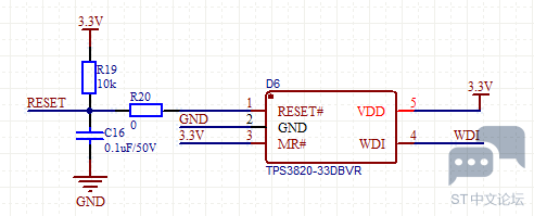

BOOT0和BOOT1拉低,用了外部独立看门狗,RESET接STM32L071的NRST脚,发现不断开RESET的OΩ都可以用IAR SWD烧程序,点运行后如果加断点IAR就会提示断开。正常不接SWD,看了下看门狗又是正常工作的。这种情况不应该是烧不了程序吗?

应该是NRST复位了,但是复位的时候不会将片内RTC的寄存器以及后备存储器重置
