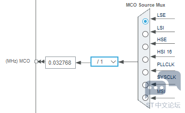

2.或者可以将HSE,LSE通过PB13的MCO功能引脚输出看下外部的晶振工作是否正常。

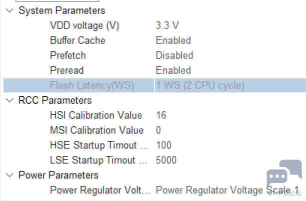

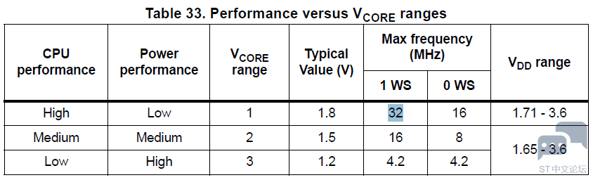

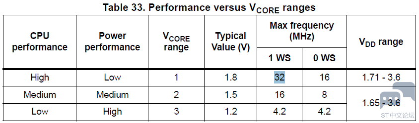

果宝 回答时间:2024-10-28 14:58:10
注意一下VOS的设置和Flash Latency(WS)的设置!如果没用CubeMX生成,频率跑到32M的话,这地方需要修改。或者可以降频到16M去测试看是否还会受到低温影响。 另外建议使用LSI作为时钟源测试,排除HSE的影响。image.png
