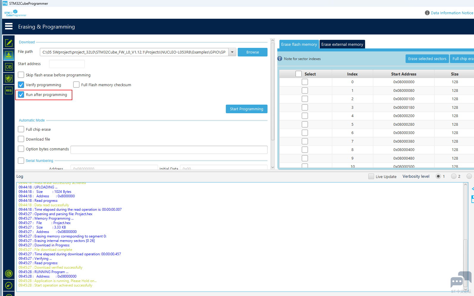

butterflyspring 回答时间:2025-2-24 09:50:21
与时俱进一下吧,使用 STM32CUBEPROGRAMMER 这个软件,它有下载后自动运行的选项。
这个选项在 之前的烧录软件中没办法做成自动,毕竟每个硬件板不一样。
试试这个目前流行的强大功能烧录软件吧。刚刚试了一下例程,是可以下载后自动运行。
如果不能运行的话,要考虑一下硬件首次上电后是否有异常,比如有时复位时序,晶振启动等因素。
