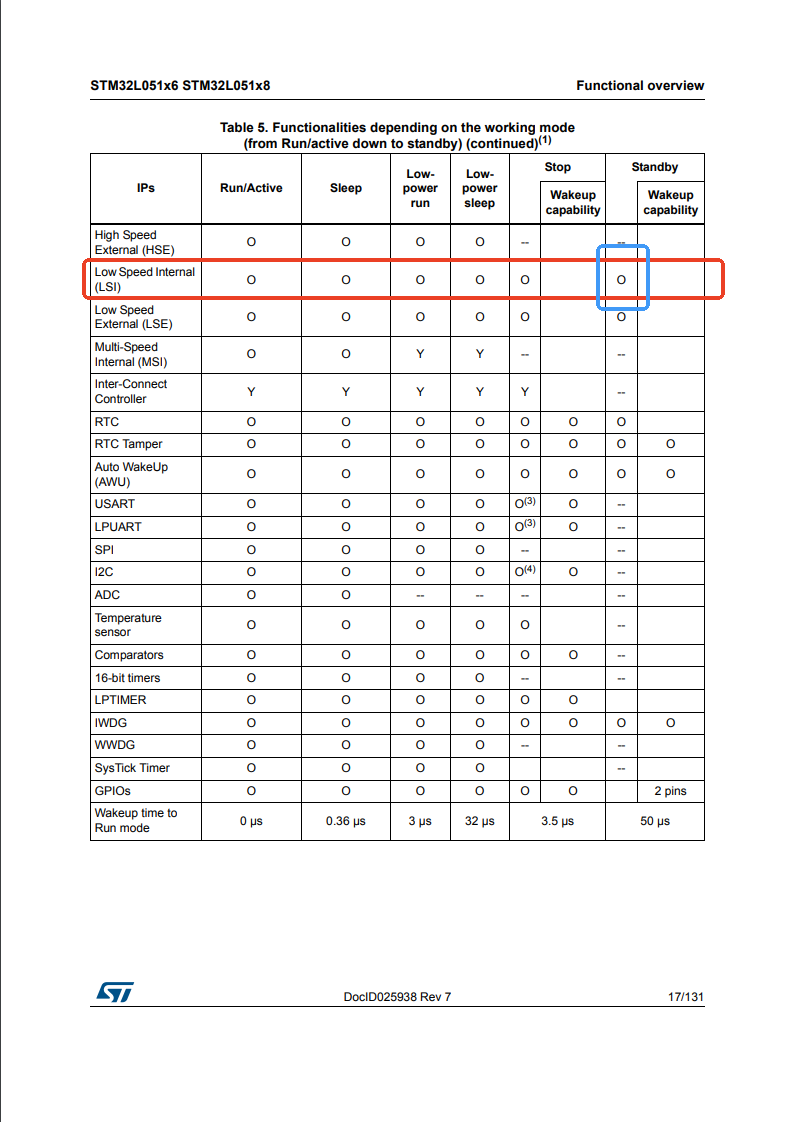

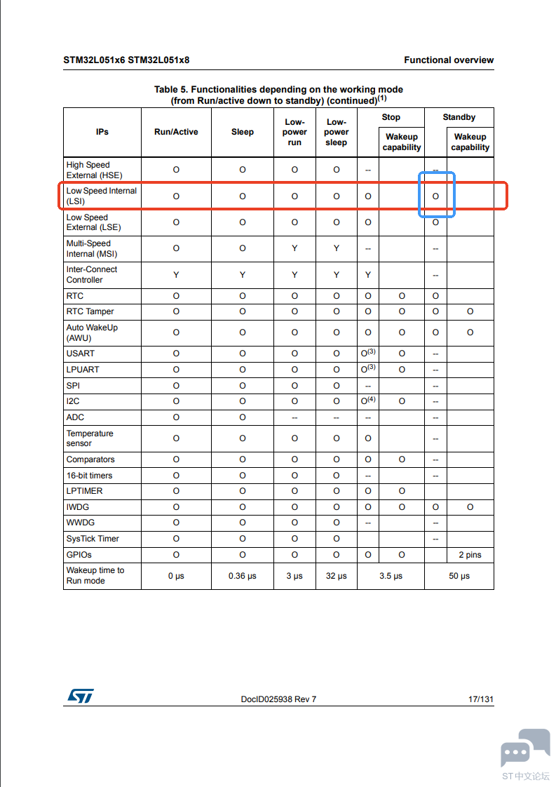

JieCat 回答时间:2026-5-15 11:11:31
由于IWDG由LSI提供时钟源,可以在进入standby之前喂狗然后关闭LSI,就可以在standby模式下IWDG失效,退出standby模式后,再开启LSI时钟源然后喂狗。

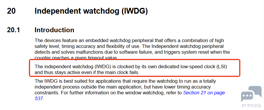

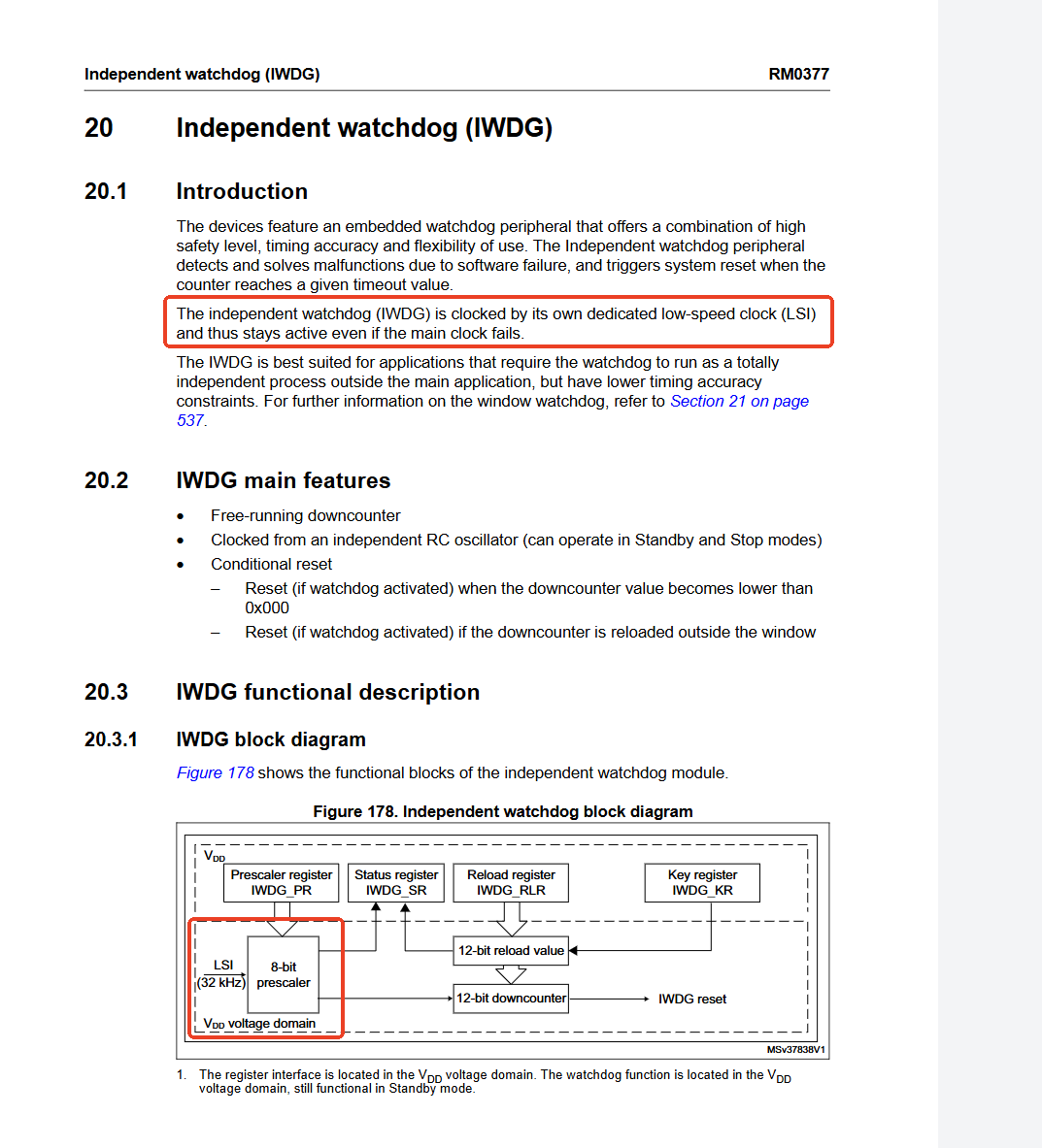

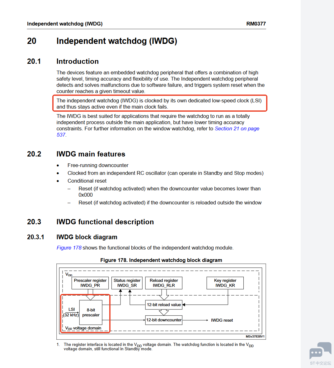

butterflyspring 回答时间:2026-5-18 14:25:21

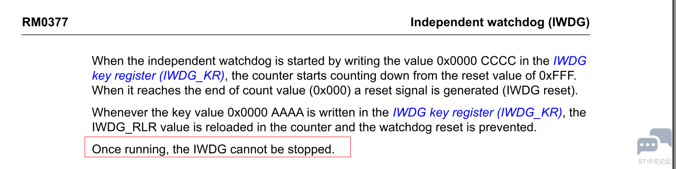

1. 首先IWDG 一旦开启,是不能停下来的。
2. 其次这个系列没有其他系列通过optionbyte 设置在改变模式停止计数的功能。
3. 再次,standby 模式下,程序是停止的,不会运行,也就不存在跑飞的现象。
4. 最后,standby 不论是被外部唤醒还是IWDG唤醒,都是从复位开始的。
如果能接受第3和第4点,那么可以通过RTC备份域寄存器在进入standby前记录状态。该次 IWDG唤醒是正常休眠超时复位唤醒,并非程序运行超时引起的复位。
