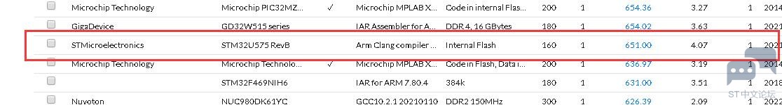

下面就试试在STM32U5上移植CoreMark测试一番。官方的STM32U5的CoreMark测试分数在651分。可以在CoreMark管网查看分数排名。

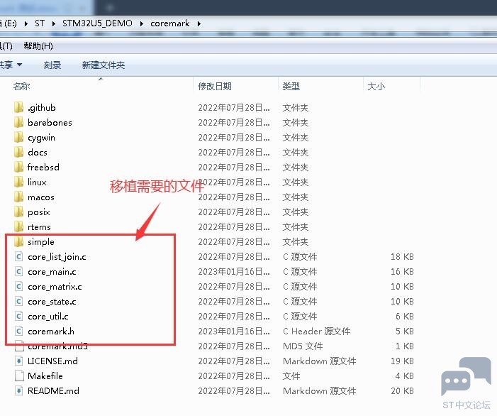

首先下载CoreMark的代码,等下备用。
- w7 S  u! P' f2 Y# n

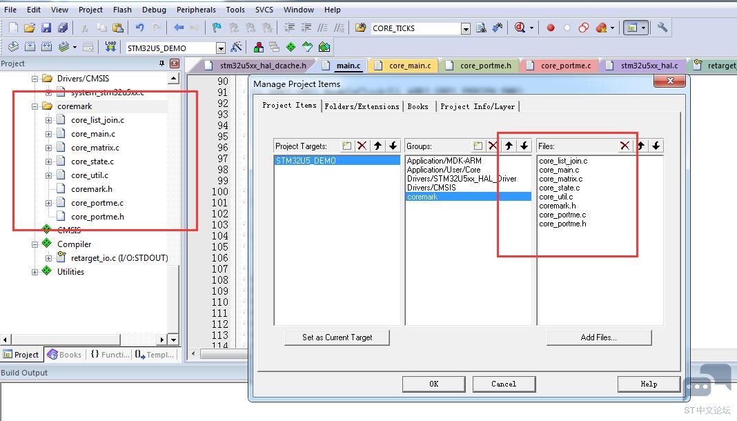

* k& O2 g1 \6 {红色框内为移植所需要的文件,到时候需要将这些文件添加到工程中。

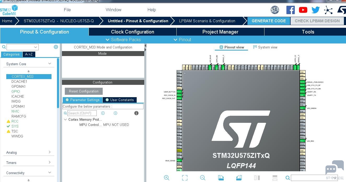

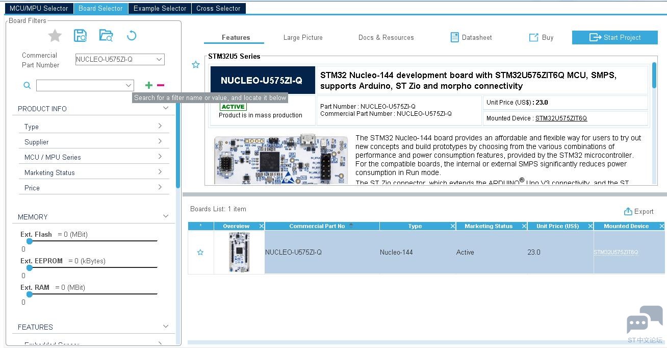

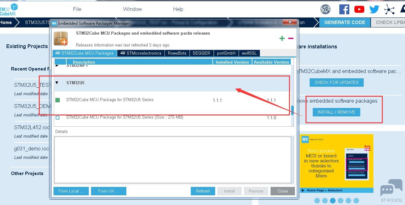

下面先生成STM32U5的一个最小工程。打开STM32CubeMX,新建工程前确保下载STM32U5的代码库。下载方法如下:点击PACKAGES那INSTALL/REMOVE,找到STM32U5芯片代码支持包下载。
通过NUCLEO-U575ZI-Q板子方式新建工程。点击右上角的StartProject。
下面开始配置初始化MCU。通过开发板新建的基本板上使用的IO都默认配置了。

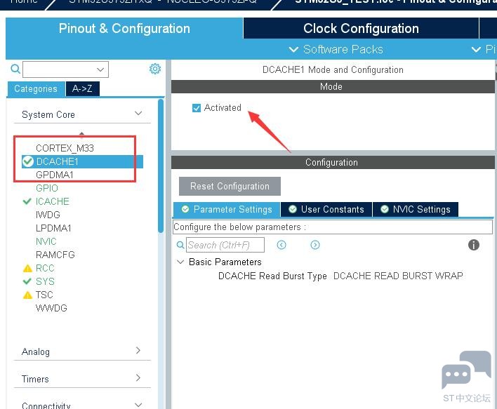

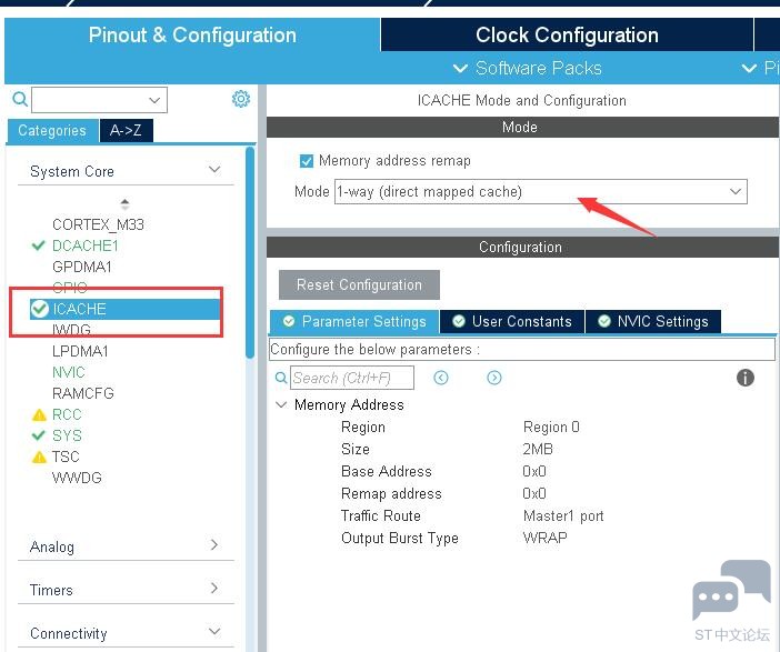

因为要测试CoreMark,所以要打开ICACHE和DCACHE,不打开的话跑分会差很多。下面是设置打开ICACHE和DCACHE。
/ p1 d7 j6 i2 H

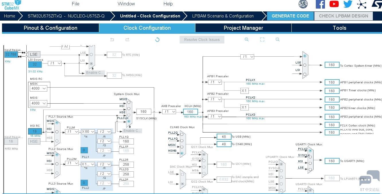

下面是设置时钟主频160MHz。其他默认

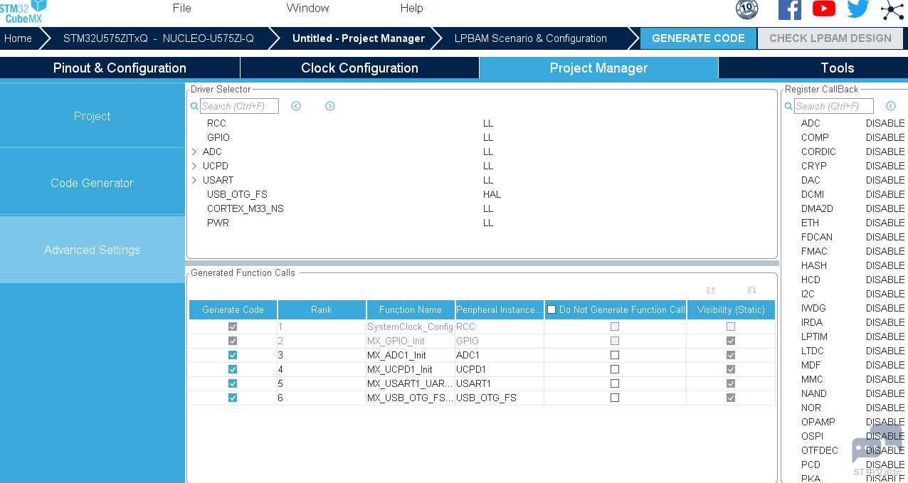

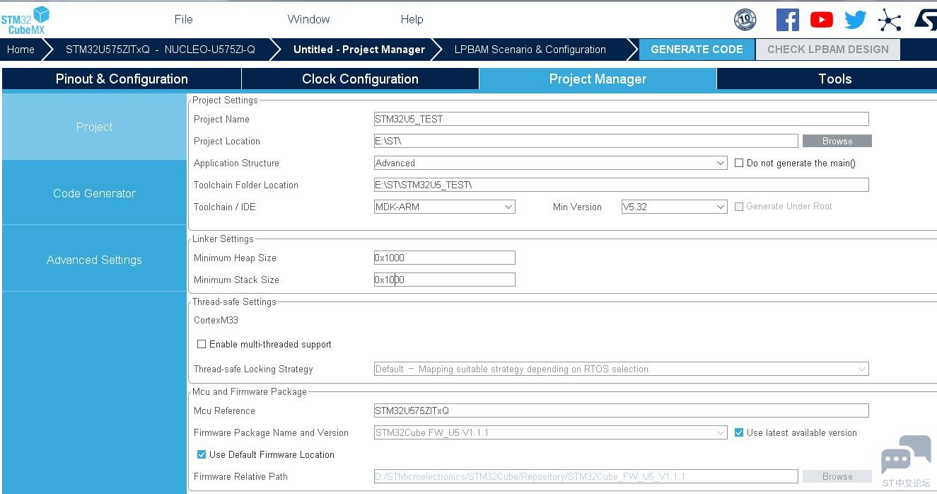

下面设置代码工程保存路径和IDE,以及堆栈空间大小。我选的KEIL MDK。

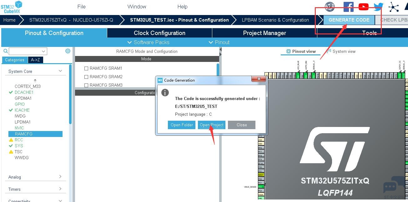

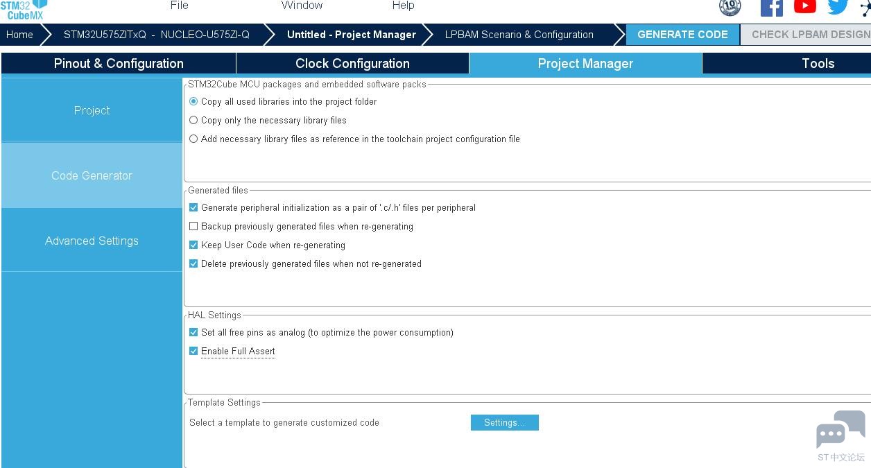

下面生成代码工程,点击右上角的红框。生成代码工程完成后,就可以打开工程了。

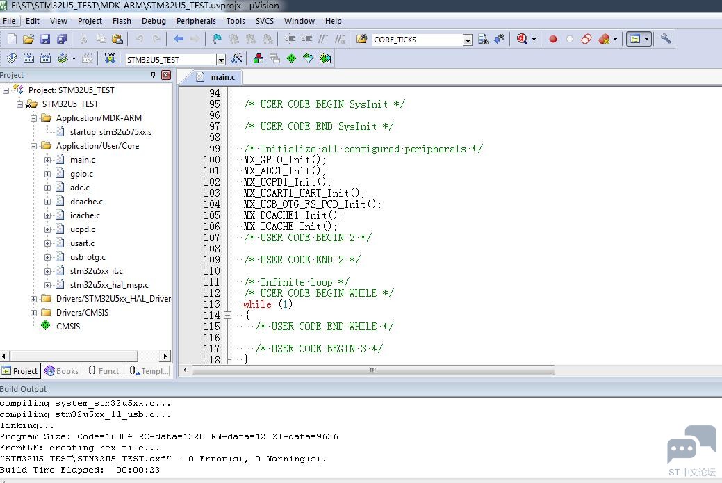

打开KEIL工程,可以直接编译通过。

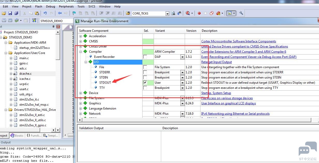

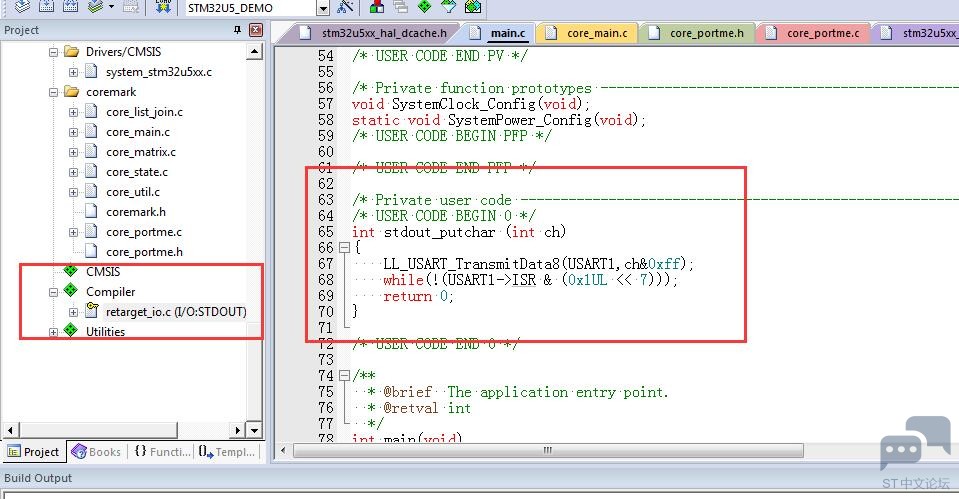

下面添加printf打印函数,通过串口输出。如下图所示,勾选STDOUT,然后实现stdout_putchar函数。
下面是实现的stdout_putchar函数。
int stdout_putchar (int ch)
    LL_USART_TransmitData8(USART1,ch&0xff);
    while(!(USART1->ISR & (0x1UL << 7)));
    return 0;
添加之后可以编译下载测试一下printf输出是否正常。

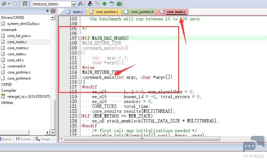

下面添加CoreMark代码。CoreMark主要移植修改在core_portme.c和core_portme.h文件。再就是core_main.c中有main函数与我们的main.c中重复了。所以我修改了core_main.c中main函数名称为coremark_main。

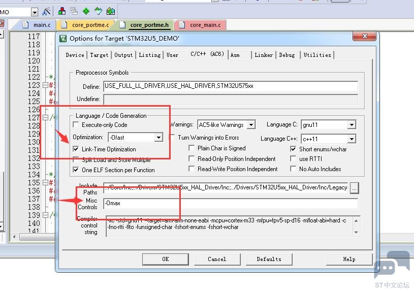

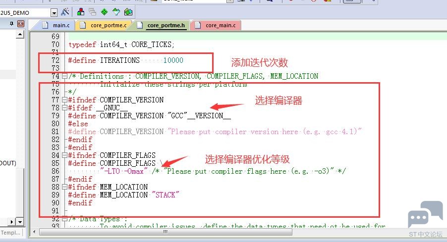

修改core_portme.h文件。查看一些宏定义选项,选择适合的参数。这里我主要修改如下。增加迭代次数,要满足运行时间要求。以及编译器优化选项。
编译器优化设置,使用LTO加—Omax参数。

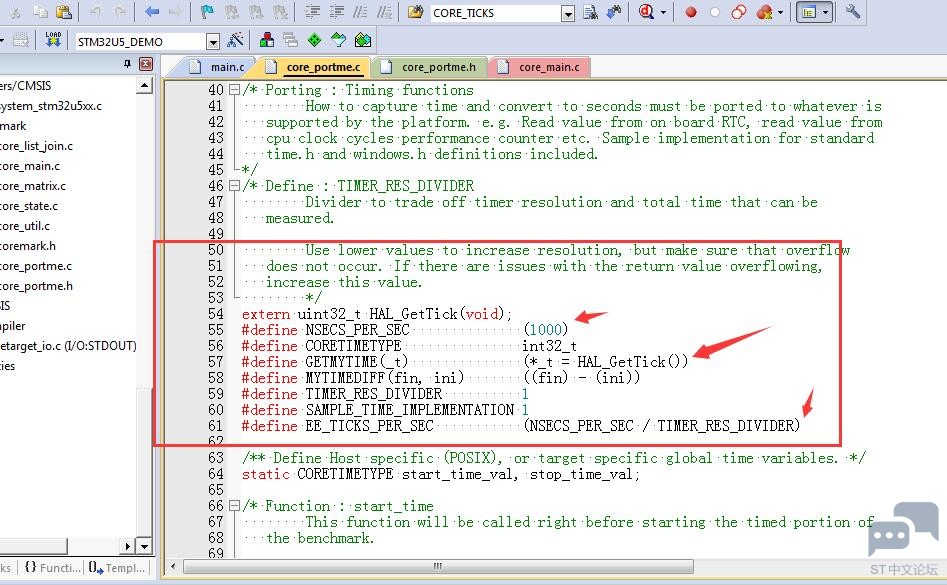

因为CoreMark需要知道运行时间,所以还要修改时间计时处理。修改core_portme.c文件中关于计时处理宏定义。使用SysTick的1ms定时。如下图:

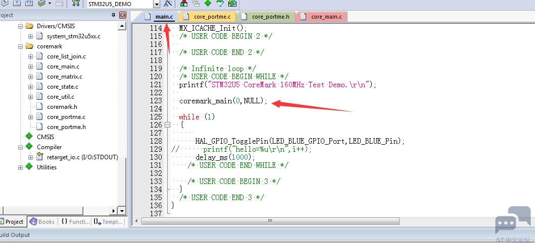

最后在mian.c的main函数中调用CoreMark的修改的coremark_main()函数。然后编译下载。
如图

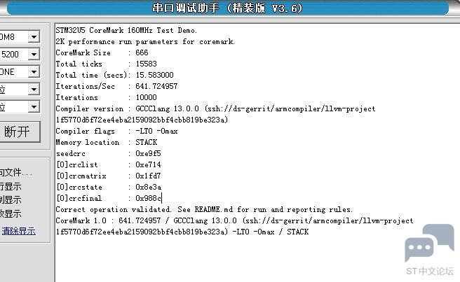

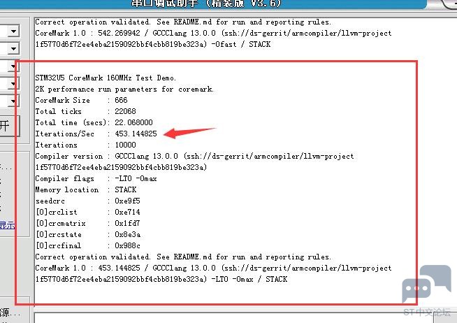

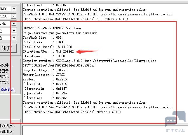

最终串口输出结果如下:CoreMark得分为641。与官方的651很接近了。
也测试了下不打开ICACHE和DCACHE的情况下,得分在400多。还有其他编译优化选项时,都达不到600分。
