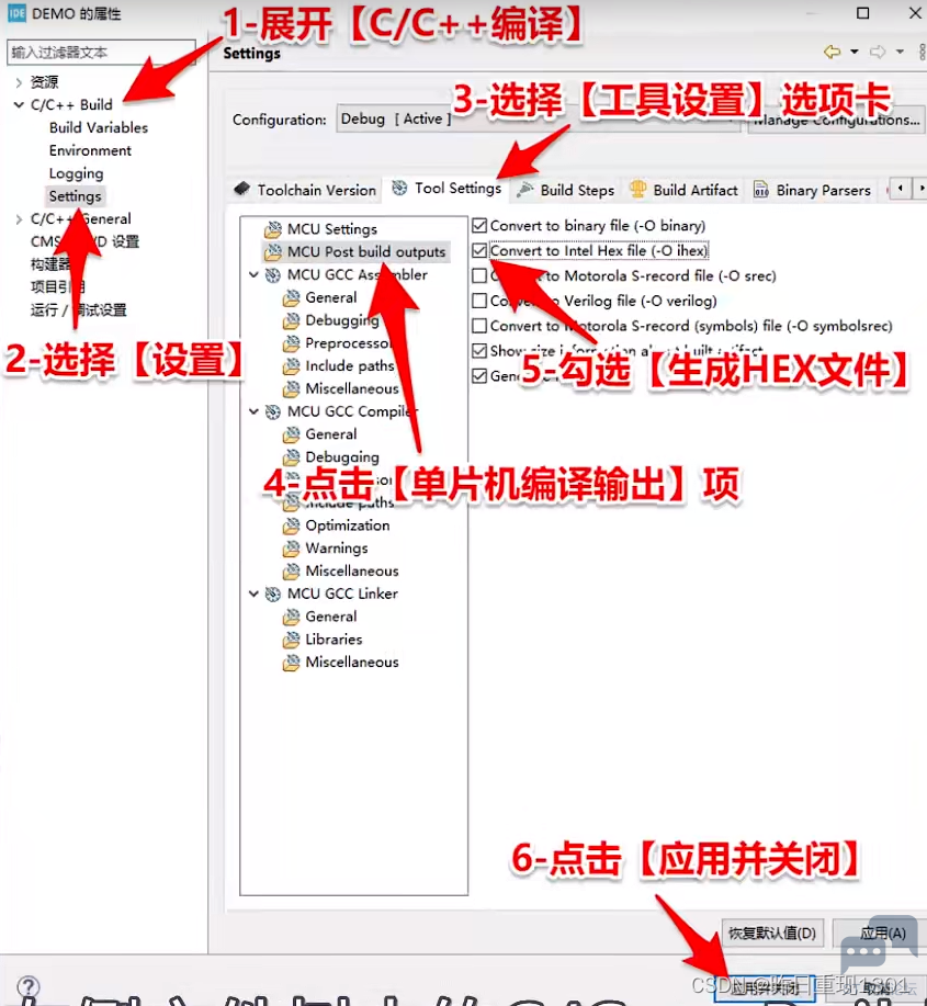

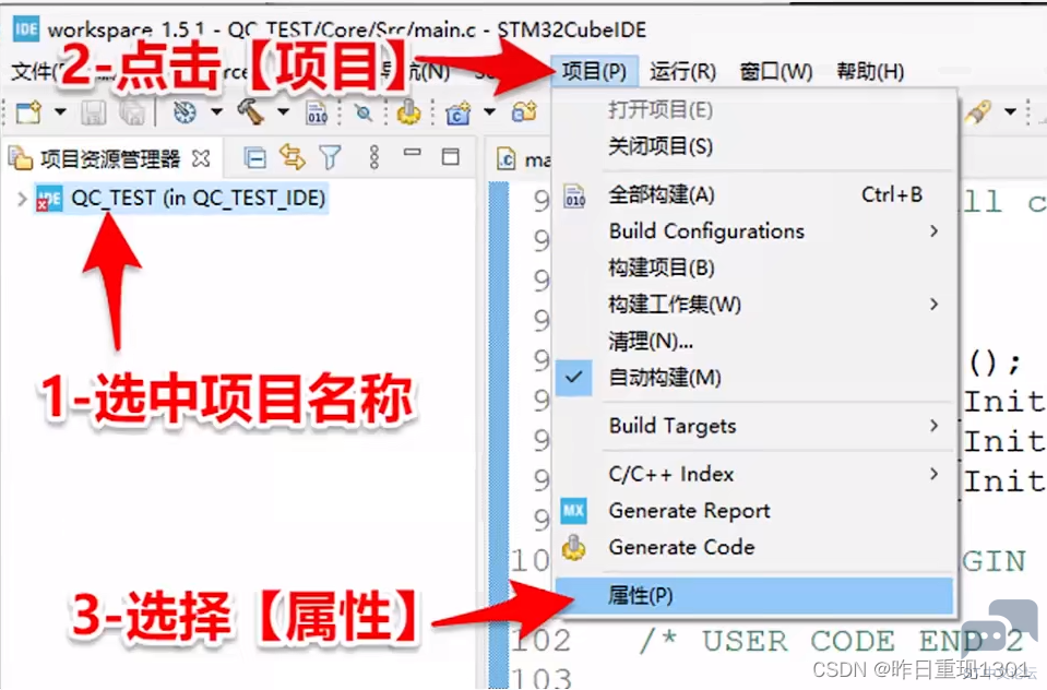

我们首次编译STM32vubeIDE程序,会发现无HEX文件,这时需要选择项目属性
; V+ G) F1 r4 K' c
. q9 A8 F2 L; y# e" [$ h

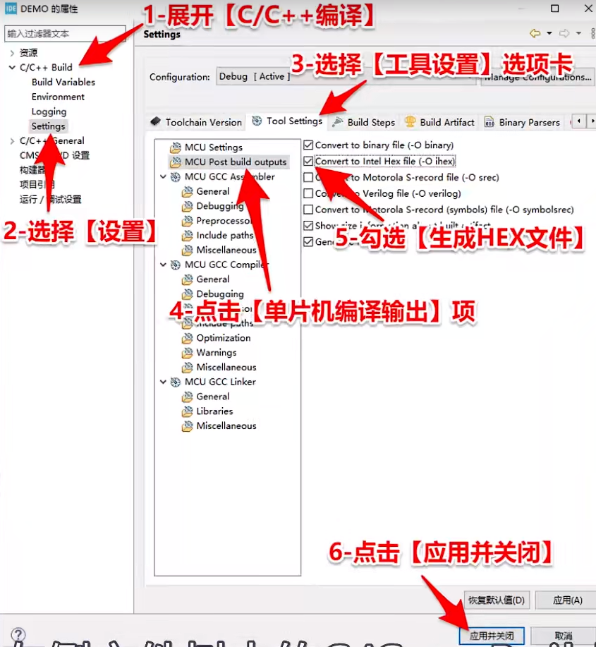

展开C/C++编译,选择设置,然后选择工具设置选项卡,点击单片机编译输出,勾选生成HEX文件
2 s( [! I" S) r' x
点击应用并关闭,再次编译工程,就可在Debug文件夹下生成HEX文件了。
