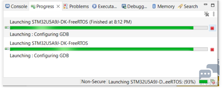

某客户在使用 TouchGFX Designer 4.22 创建 TouchGFX GUI 应用时,使用 STM32U599 开发某款 GUI 产品,用 STM32CubeIDE 作为 IDE 发现无法下载成功,每下载到 93% 时就停滞并且报错。然而,如果选择 IAR 作为 IDE 则可以成功下载和仿真。客户表示当前使用的 STM32CubeIDE 已经是最新版本,同时也尝试过使用更老的版本或创建其 他的 demo 应用均是同样的结果。

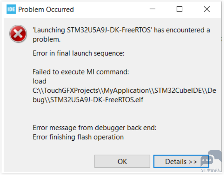

STM32CubeIDE 下载错误提示如下图所示:) J  _, R+ W7 G9 x

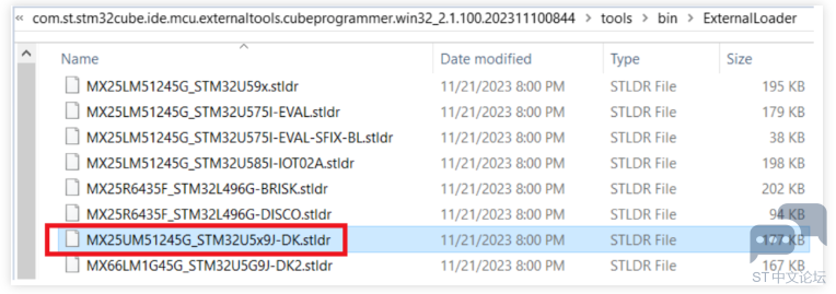

找到 CubeIDE 安装路径下的 Flash loader 目录:3 y+ o" N2 {6 v1 p9 N. z# }8 U* v; X
在 ExternalLoader 目录下只发现了一个 STM32U599J_DK 相关的 Flashloader, STM32U599J_DK 应该就是使用的这个 Flashloader 文件。; h$ ~$ \7 x" k* ~! m; R

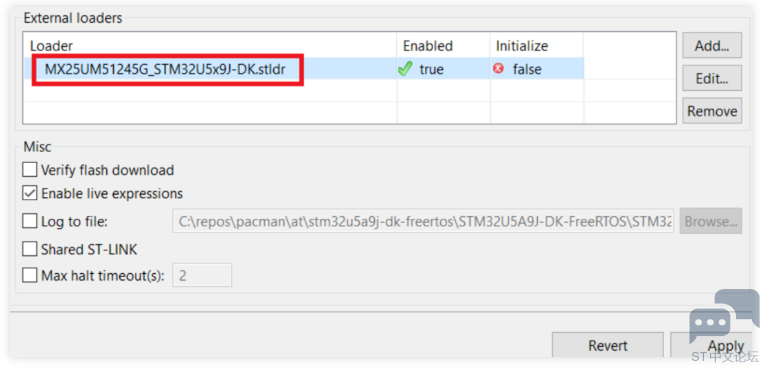

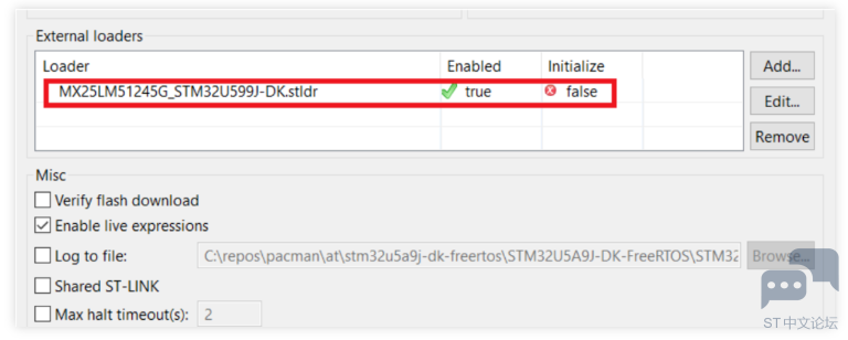

再次比对核实用户所创建的 CubeIDE 工程所用的 Flashloader:
- U: `* s' V$ U
原来 TouchGFX designer 所创建的 project 所使用的 Flashloader 名称为 MX25LM51245G_STM32U599J-DK.stldr,而在 CubeIDE 安装路径下 ExternalLoader 里面的名称则为 MX25UM51245G_STM32U5x9J-DK.stldr,二者名称不一致,使 CubeIDE 无法成功加载 FlashLoader,导致下载出错。问题原因已经找到,通过修改 CubeIDE 中 FlashLoader 的配置即可解决此问题,具体修改方式如下:
. A2 U* j+ y9 ?3 E9 a0 M
修改后,测试下载与仿真均正常。
