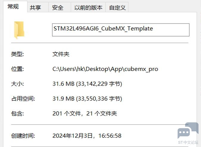

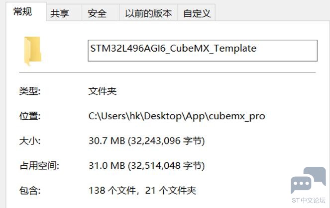

以下看一项代码工程,其磁盘占用空间为31MB+

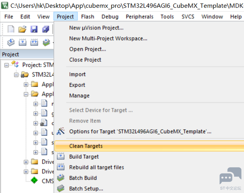

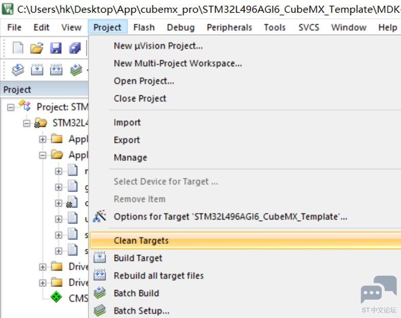

在Keil IDE中菜单栏找到如下选项,点击进行工程编译中间件删除
执行结果,工程占用空间减小了1MB
Keil IDE提供的中间件删除选项没有起太大作用,以下使用另外一种方式删除Keil工程编译中间件

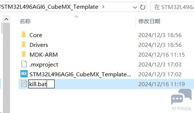

在工程根目录下新建kill.bat可执行文件,文件类型为txt文本,修改txt后缀为bat。
kill.bat文件填入以下内容,根据不同需要可以适当增加/减少删除的文件类型

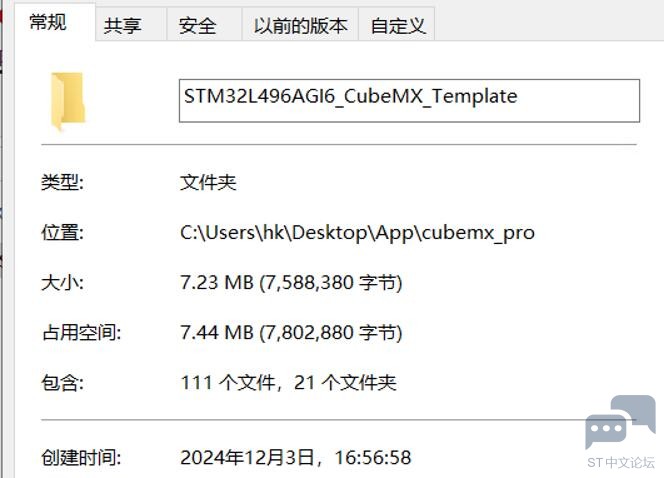

保存文件,每次删除中间件只需双击该bat文件即可,bat运行结束窗口自动关闭
执行结果:
工程文件占用空间从31MB减少至7MB,删除效果显著

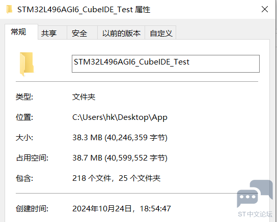

以下查看一项CubeIDE代码工程,其磁盘占用空间为38MB+

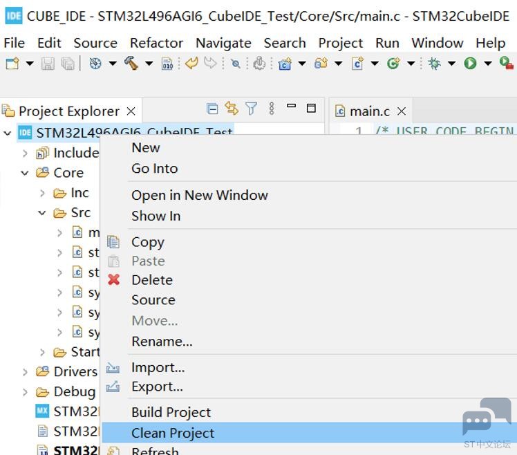

打开工程属性栏,选中Clean Project

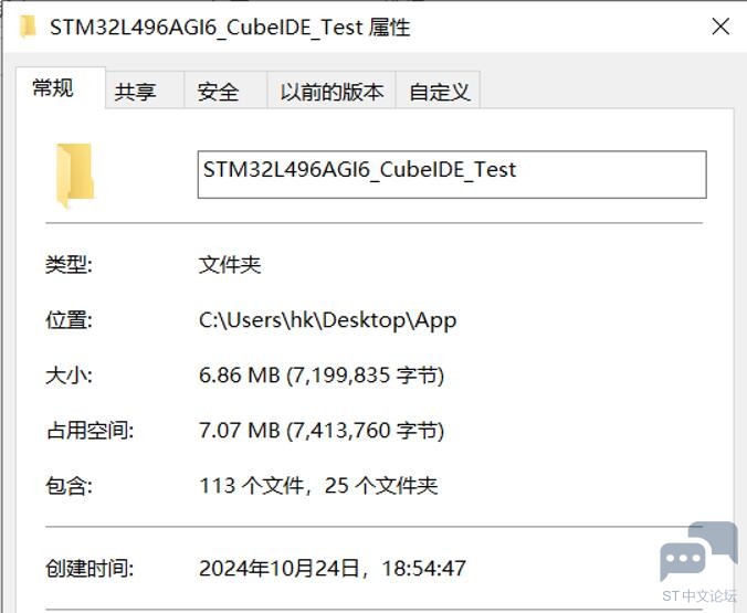

执行结果
工程文件占用空间减少至7MB
