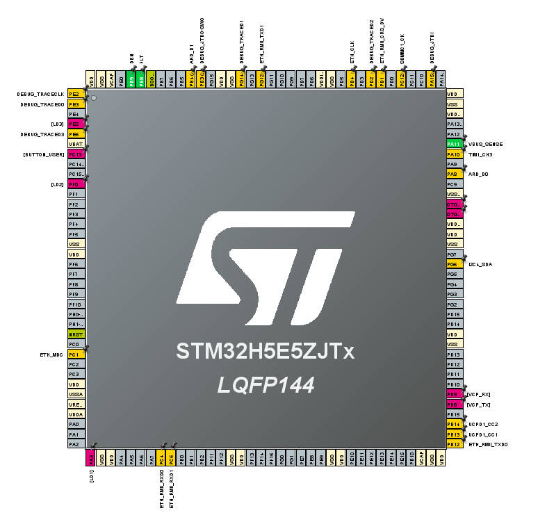

这个测试的代码工程是基于前一篇分享文章做的,具体工程搭建可以参考上一篇文章查看。
% P! A" l& {9 C. Y【STM32H5 评测】CPU核心性能 - STM32H5E5跑 RTOS,观察任务切换速度、中断响应快慢' v" @+ o' I! f( s, E
