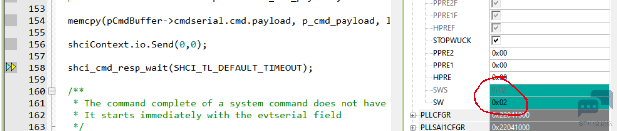

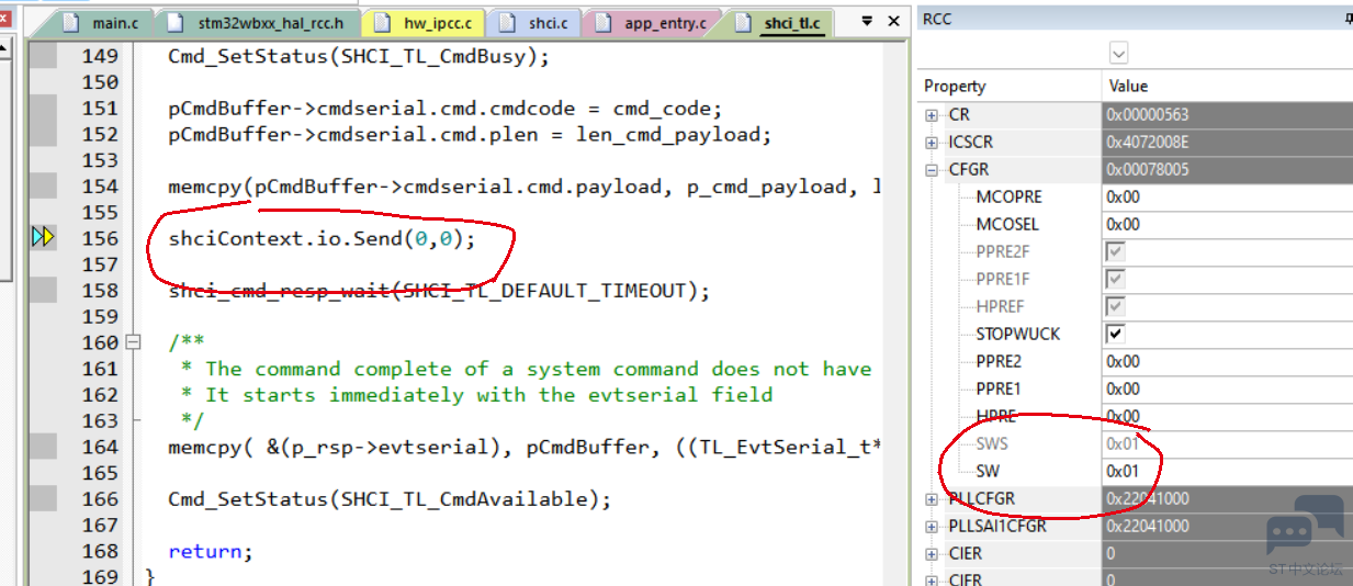

在开启广播的情况下,能否不适用HSE,而使用HSI作为系统时钟? 实际测试的时候发现 我将系统时钟配置为HSI,也配置成功,如下图 但是一旦执行完上图中的下面语句 shciContext.io.Send(0,0); 之后系统时钟的配置就变成了HSE了 这样就会造成FreeRTOS的tick周期出错。请ST的专家帮忙看看。万分感谢 |

所以最好调试看,具体(上层函数)哪一部分被切换回来的。

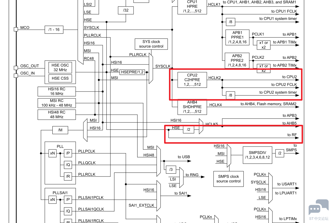

但从这张时钟图中看起来,好像SYSCLK跟RF的时钟之间并没有绑定或者跟随关系?
RF电路和CPU2这时要工作,而供给CPU2的HCLK2 是来自与系统时钟,所以此时应该都设置为HSE了。

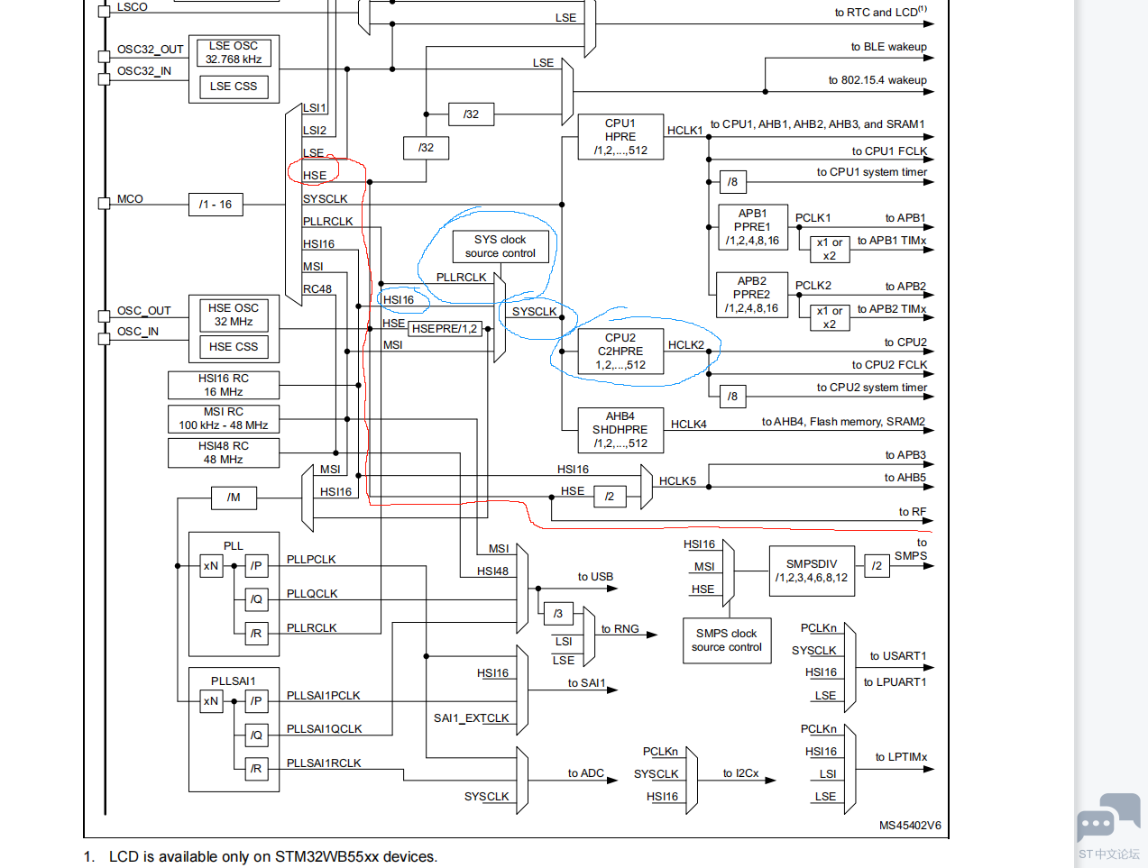

这个图中,RF这条路是指定HSE的,而CPU2时钟SYSCLK,跟RF这条路没有绑定关系吧?我看从连线关系上,是可以不用HSE,而使用HSI的,你看这图里面红色部分走线,是指定HSE,但是CPU2则由SYSCLK来决定使用的哪个时钟源,没有必须要用HSE。所以我的理解他们是相互独立的,不知理解对不对
从这张时钟树的图中看起来,RF部分(红色画线)是指定要红HSE,这个没问题,能理解;但是CPU2的时钟是SYSCLK(蓝色画线),这个可以由SYS clock source control来决定来自哪个时钟源,其中就包括了HSE,也包括了HSI。所以我的理解,即使RF使用,那么RF跟CPU2之间的时钟也是相互独立的,并没有绑定关系,CPU2能指定使用HSI。不知道我的理解对不对
CPU2是跑协议并控制RF部分的电路。CPU2的时钟如果和RF电路不一致,控制上就会产生异步事件,那么就无法准确的驱动RF电路工作。所以我认为CPU2的软件应该将他们设置成统一时钟源才能正常工作。
从楼主调试的现象上看,也是这样的一个结果。
能找到对应的官方资料佐证这个说法吗?
非常感谢你耐心帮忙解答,不过我希望能有材料能佐证这个说法,不然仅从认为和现象,以及从用户指南文档上的这个时钟树,我并不认同这个说法
既然这样,CPU2为何不跟RF一样,固定使用HSE就好了,CPU2只跑RF协议,而RF系统又只能HSE。
希望能有确切的材料/资料证明你的认为和这些现象
