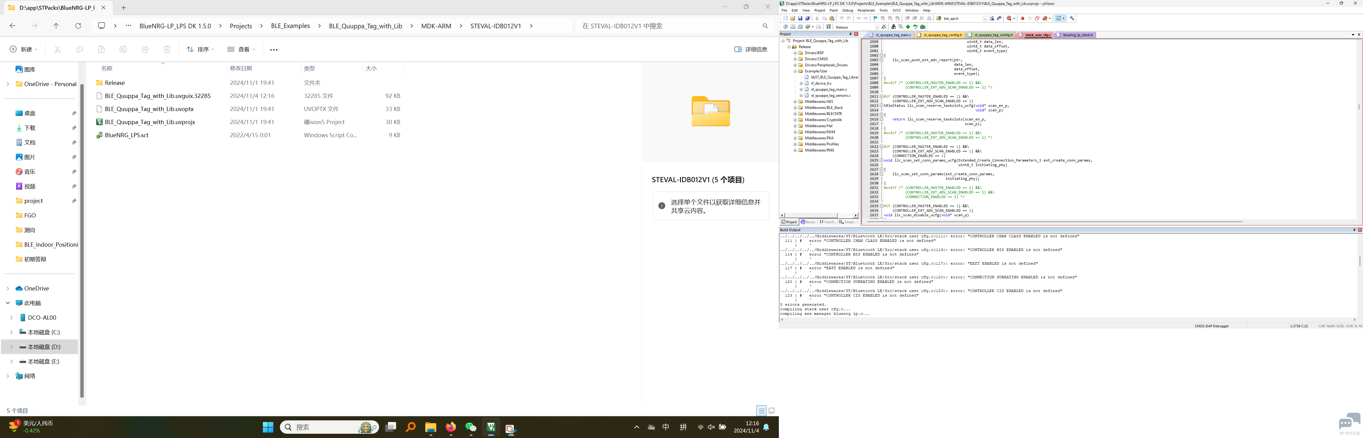

1. 关于STEVAL-IDB012V1评估套件
我们购买了STEVAL-IDB012V1评估套件。在st的官网上发现了关于使用BlueNRG -LP/LPS的QUUPPA标签仿真软件包(en.STSW- QUUPPA-ETAG.zip),下载后我们将它解压到 BlueNRG的sdk(STSW-BNRGLP-DK)中。可是当我使用keil编译工程时,发现工程报错,报错内容详见附件1   我使用的keil版本是5.40 编译器版本是6.09   在你们的论坛以及文档中,我没有找到详细介绍如何解决这个问题的方案。与此同时,也没有给出这个工程的详细用途,仅仅说了这是一个“quppa标签仿真”

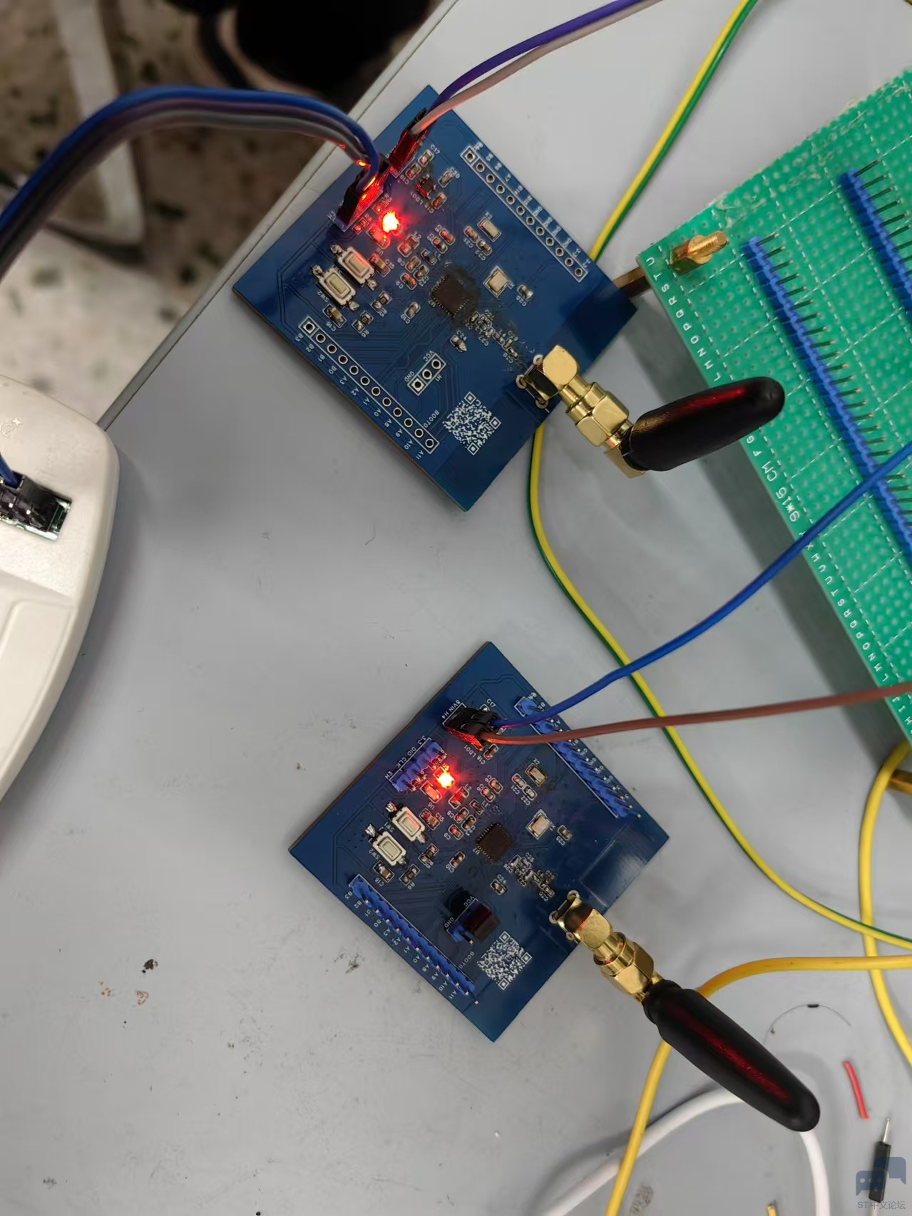

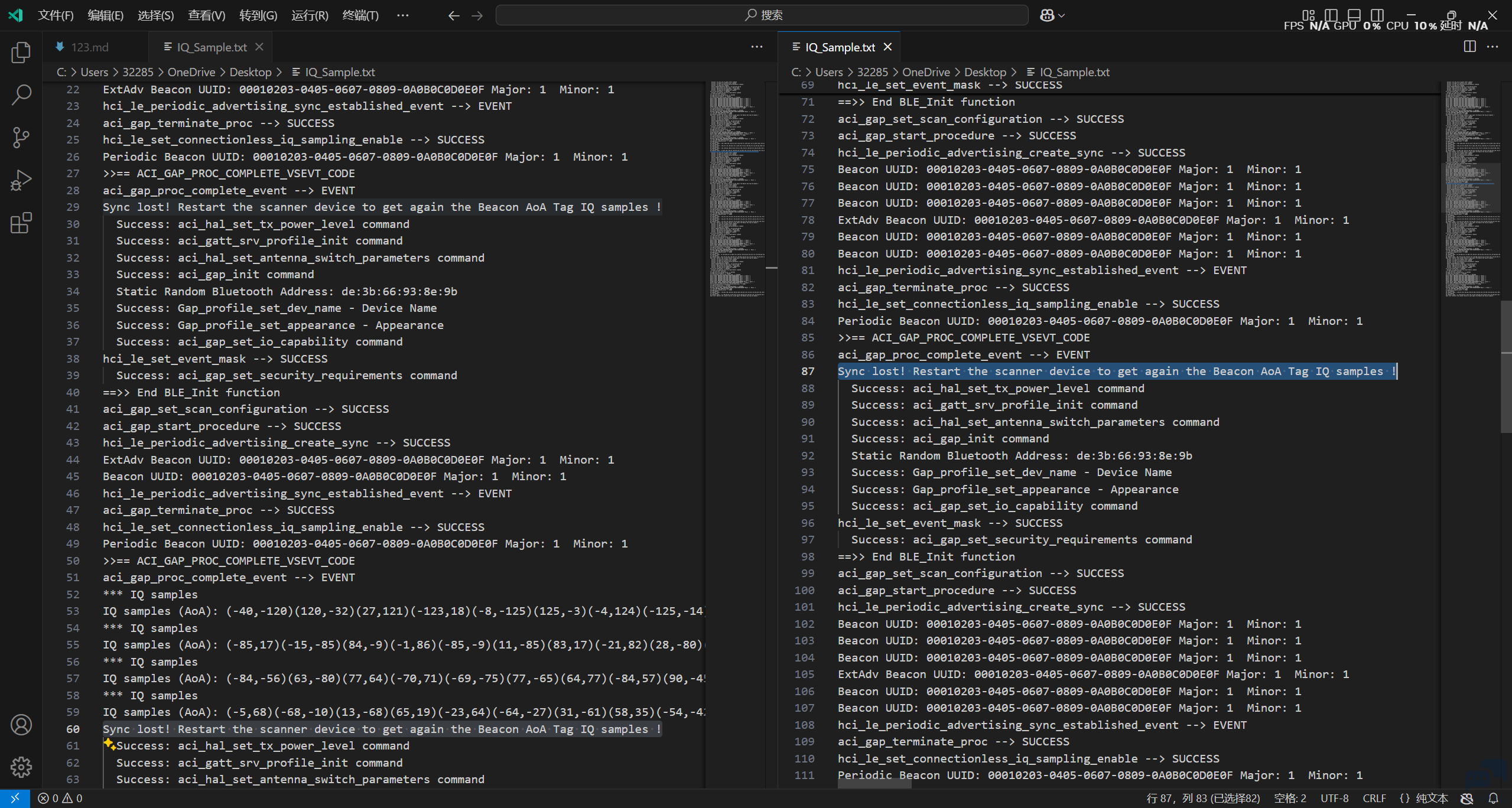

我们想用STM32WB09设计一款基站(无连接场景测向)   但是你们仅仅在给出了少量api并且我看不到这些函数的实现 我使用了我自己制作的两块wb09ke开发板测试了SDK中的BLE_Beacon_AoA_Tag和BLE_Beacon_Scanner_AoA_Locator   在串口中我确实接收到了IQ数据,但是有一个严重的问题是   我接收少量IQ样本后就会触发
case HCI_LE_PERIODIC_ADVERTISING_SYNC_LOST_SUBEVT_CODE:
    APP_DBG_MSG("Sync lost! Restart the scanner device to get again the Beacon AoA Tag IQ samples !\r\n");
    //device_state = START_SCANNING; //TBR???
我看到你们可能想要重新开启扫描,但是注释掉了,将这行代码以及TBR???并且留在了SDK的正式版中   还是说这是我的硬件设计的问题导致连接断开

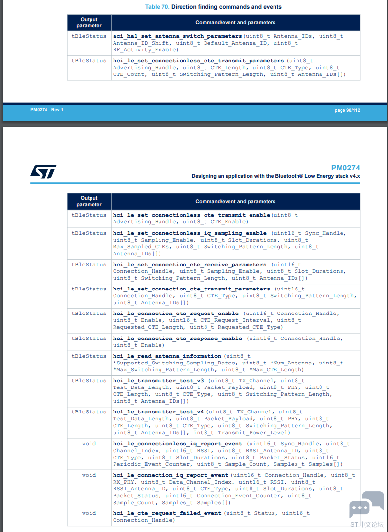

接着,我查看了rm0505-stm32wb09xe-ultralow-power-wireless-32bit-mcu-armbased-cortexm0-with-bluetooth-low-energy-and-24-ghz-radio-solution-stmicroelectronics 中关于wb09寄存器的设计,我看到了AOA测向相关的寄存器设计   但是依然缺乏关于控制天线切换的详细说明。   我阅读了德州仪器的RTLS_Toolbox,看到了他们的天线切换通过定时器中断以及DMA+GPIO来设计射频开关的切换、以及保护时间等等AOA定位相关属性。   你们的呢,能否给我详细的信息以及介绍。
还有,在STM32CUBEMX中我看到了PB0-PB6可以配置为RADIO_ANTENNA,它们被设置为极高速率,这肯定是用来配置天线切换的,但是我没有在文档中看到相关使用方法。
例如,我想配置4*3的12根天线阵列,我应该怎么配置我的代码去轮询这些天线并且考虑到射频开关由于切换导致的信号不稳定,从而采集出正确的IQ信息?
