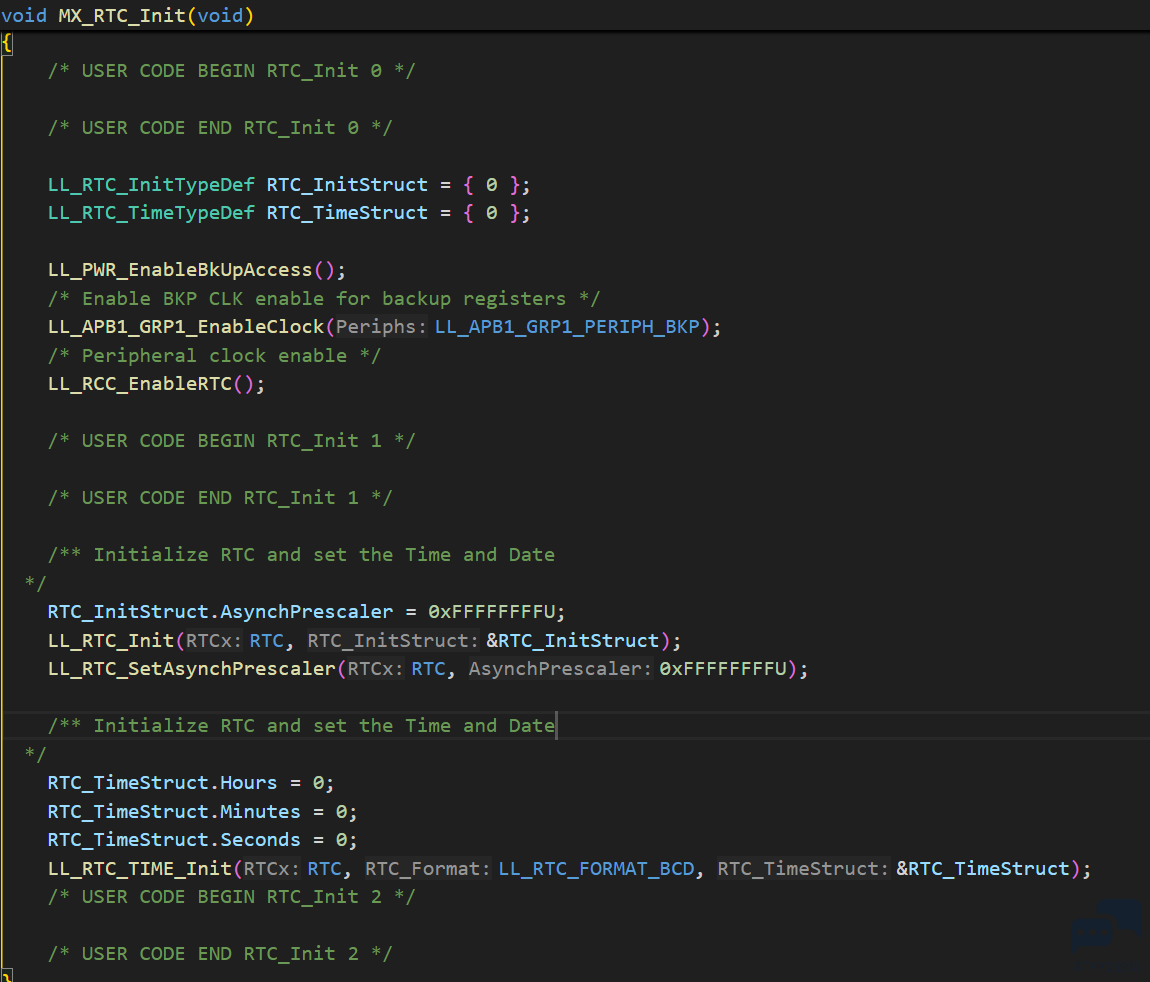

版本6.17.0,LL库。使用LSE时钟,频率为32.768KHz,设置Auto Predivider Calculation为Enabled时,程序生成的Asynchronous Predivider value为0xFFFFFFFFU,而非正确的分频值

xmshao 最优答案 回答时间:2026-3-2 11:15:47
<br /> <br />
我看了下基于LL库的代码,根据它的设置的分频值,最终初始化得到TR_CLK不是秒时钟,这会导致问题或误会。
应该说,LL库这个地方有点问题。一般来讲,我们通常设置分频值后得到TR_CLK应该是1s,看来你这里手动配置是必要的。

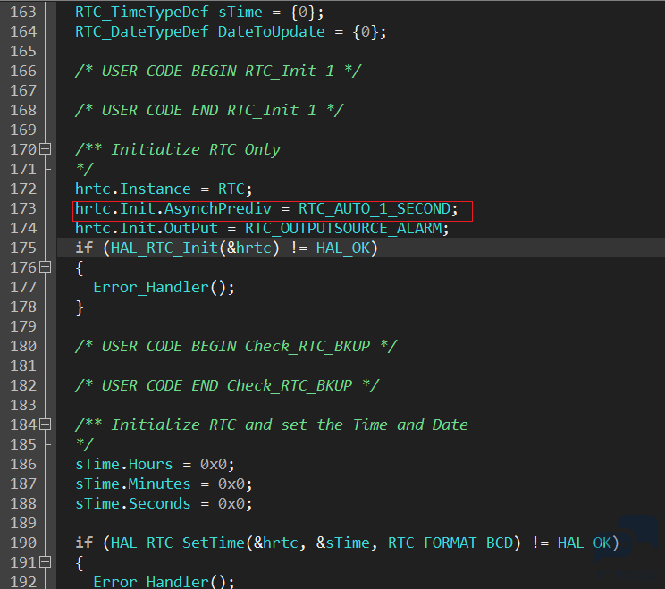

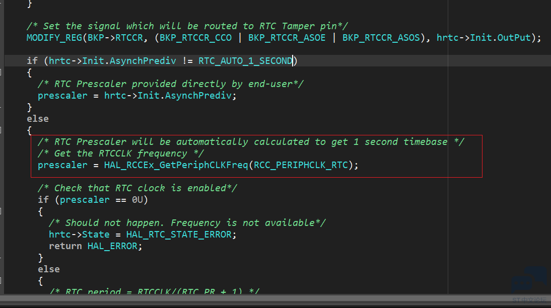

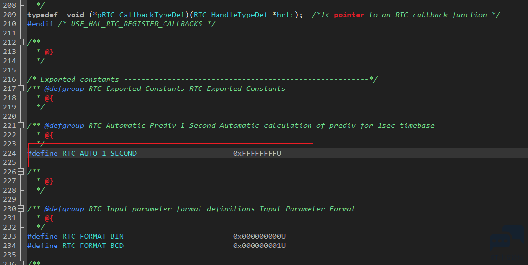

可以看一下源码,这个值应该是一个判定条件而已。后面根据这个条件自动计算出分频值。也可调试看看最终寄存器的值。 因为多数情况都是用来分频到1s钟的,但也有其他可能。所以厂家做了一个判断和计算。你可以调试一下,看看是不是这样获得寄存器需要配置的值。另外记得配置CubeMX 时的时钟树要选择LSE。

xmshao 回答时间:2026-2-27 10:44:46
没有关系的。
这个值只是个标志,后续的初始化配置里根据该值进一步得到最终的异步分频值。
没有问题的,放心。
SoHimG 回答时间:2026-2-27 16:48:32

SoHimG 回答时间:2026-2-27 18:00:28
butterflyspring 发表于 2026-2-27 10:35
可以看一下源码,这个值应该是一个判定条件而已。后面根据这个条件自动计算出分频值。也可调试看看最终寄存 ...
不知道评论是不是被吞了,这么久没发出来。我用的是LL库,这是源码

SoHimG 回答时间:2026-2-27 18:06:17
xmshao 发表于 2026-2-27 10:44
[md]没有关系的。
实际上RTC时钟走时也不对,手动修改分频值就能正常走时
