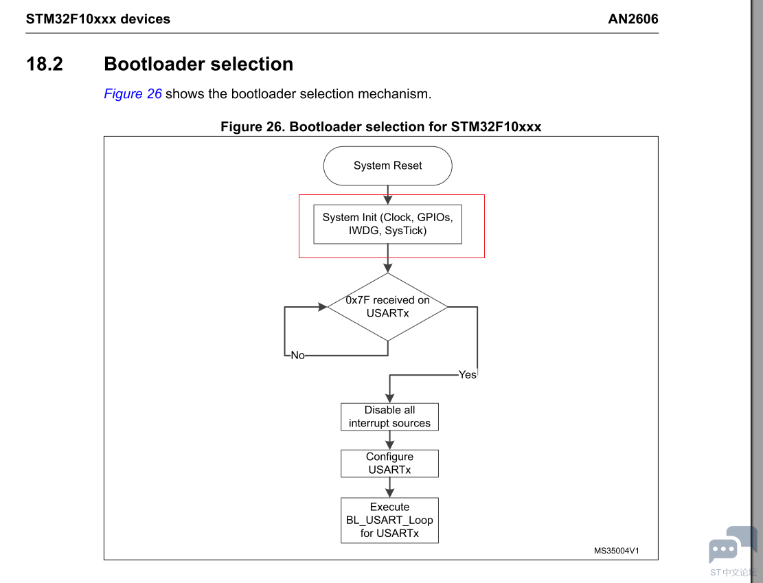

因为烧录器有限,故通过flash_loader_demo串口1引脚为PA9,PA10,但现在映射到PB6和PB7,这个时候还能使用串口1(PB6,PB7)下载程序不?

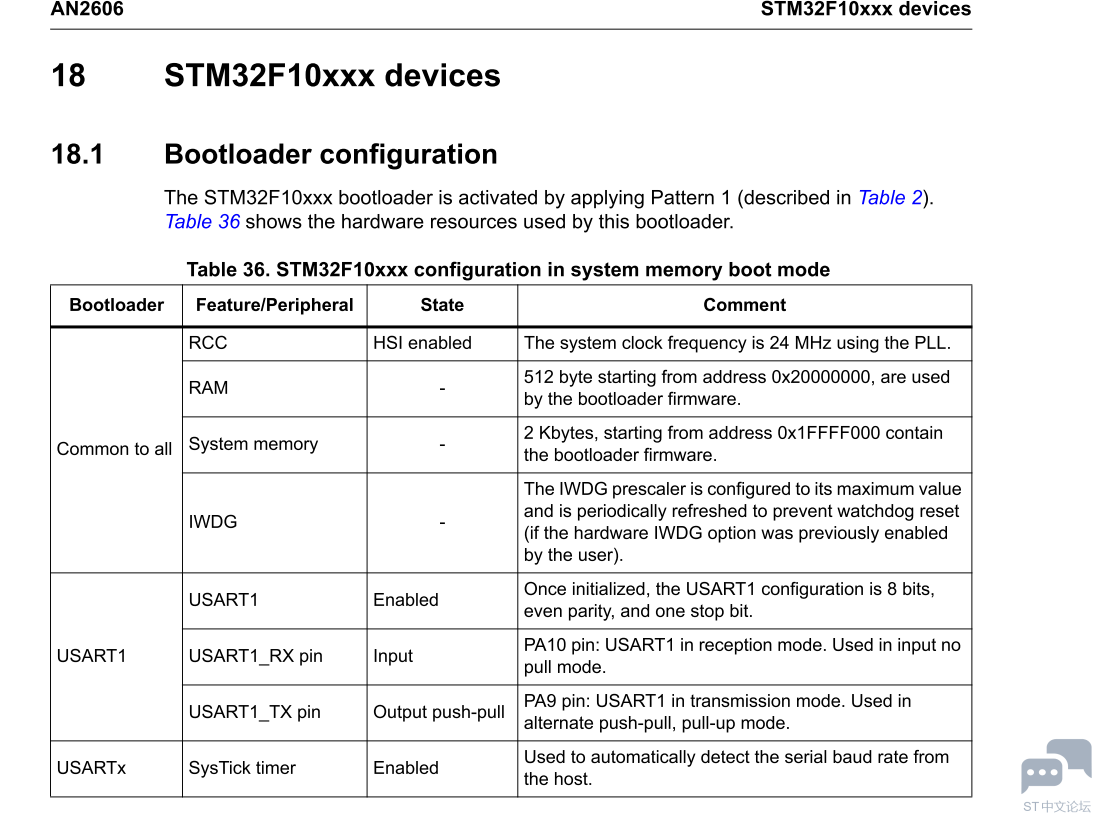

从应用笔记上看,应该不行。 本质上是启动时厂家固化的代码初始化的引脚是PA9和PA10.
如果硬件资源限制了 ,这时候可以考虑自己做升级代码,引脚就可灵活选择。
厂家有参考例程。

如果说你是基于片内ST公司提供的bootloader进行下载,通过串口烧录的话,UART口是固定的,一般会有1~2个UART口可选,具体要看手册。这在参考手册或AN2606都有明确说明。这是常说的ISP方式。
如果说是基于自己编写的下载程序进行烧录,那就没有限制,随便哪个UART接口都可以。这是常说的IAP方式。
