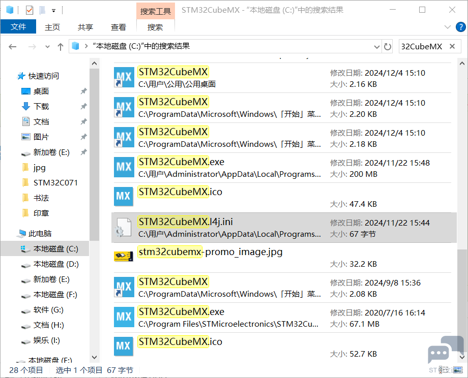

我安装的是6.13版本,但在安装文件夹下找不到STM32CubeMX.l4j.ini文件,请问楼主大概是什么原因?我也是深受重新生成工程后中文乱码的困扰。
老牛洋车 回答时间:2025-7-10 07:43:10
谢谢楼主的提示,通过全盘搜索,已经找到了这个文件了:
