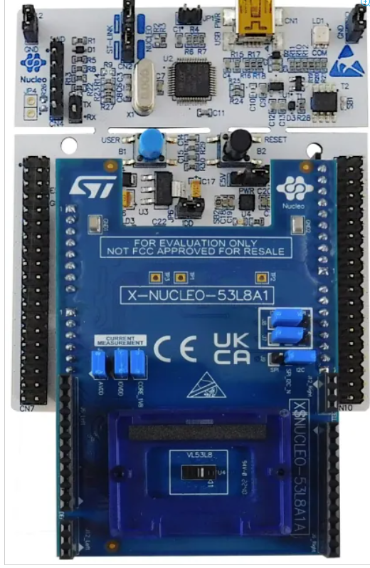

        搞电子的应该都玩过超声测距,比较便宜的一种模块,根据声波往返时间来测算距离。TOF则是一种使用光脉冲的往返时间来测算距离。ST的这款TOF传感器更是具备多区测量,最大支持8*8的测量区域,有点红外点阵的感觉。
       P-NUCLEO-53L8A1 包含了一个STM32F401RE开发板和一个X-NUCLEO-53L8A1传感器扩展板,开箱即用。

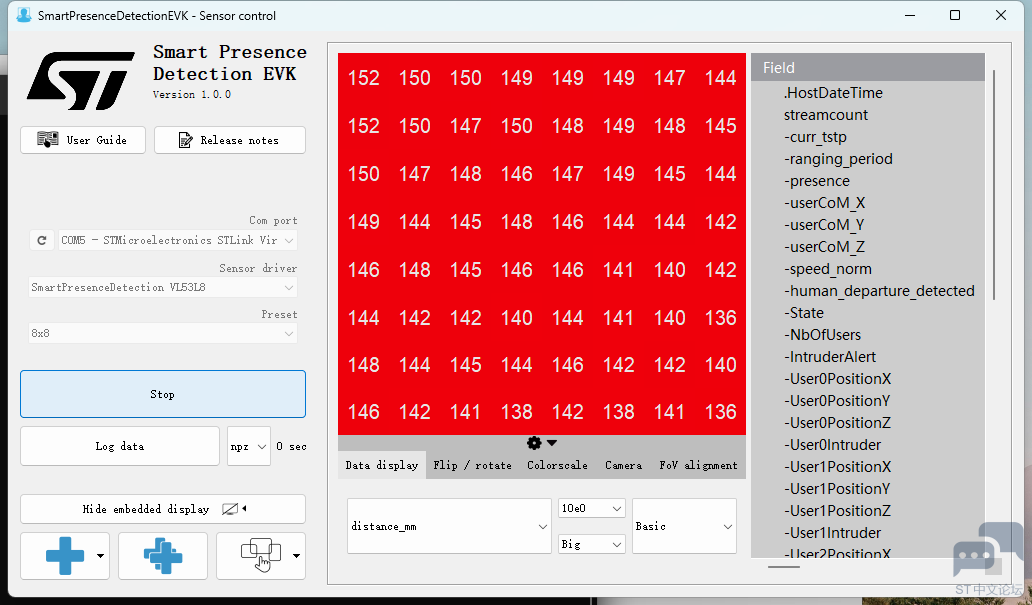

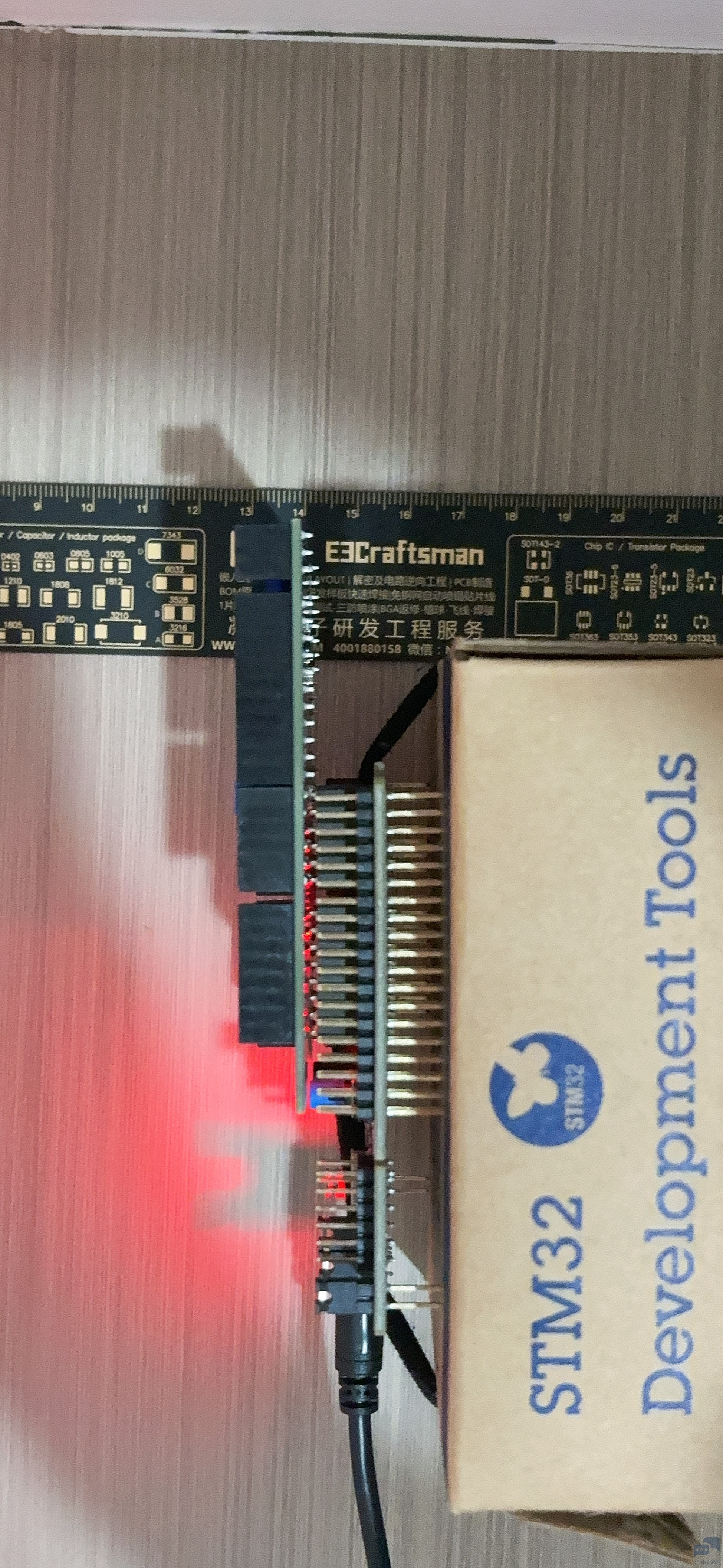

     接下来换个姿势,看看距离准确度,如下图测得距离平均约14.5吧。

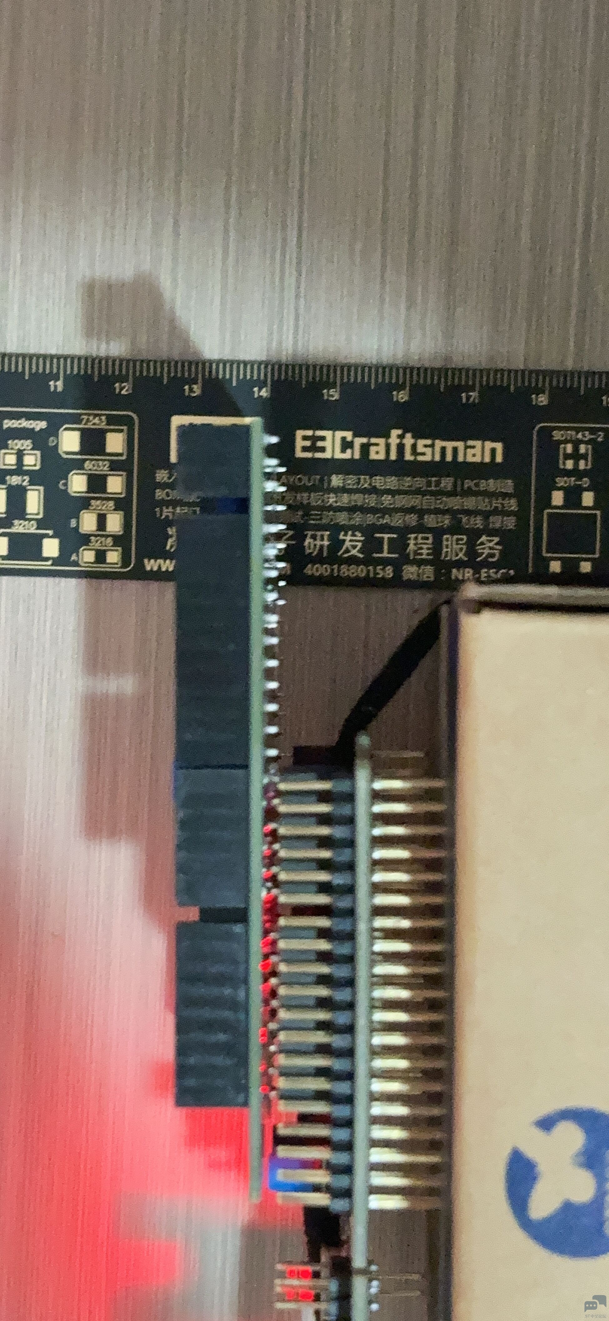

      此时用尺子测量实际记录如下,摆放不够横平竖直,传感器数据自然也各区差距稍稍明显。整体还行,实际和电测比较接近。
毕竟还有灯光和附件墙壁的影响。

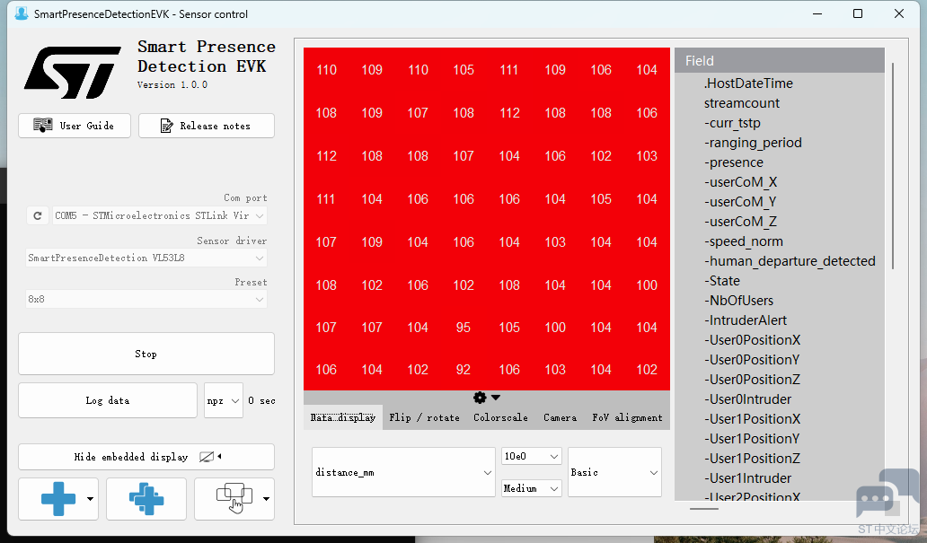

      说到灯光,关闭电灯来看下刚才位置的数据如下图,可以看到相近度极高,确实抗光干扰优秀,毫米级测距佳品。

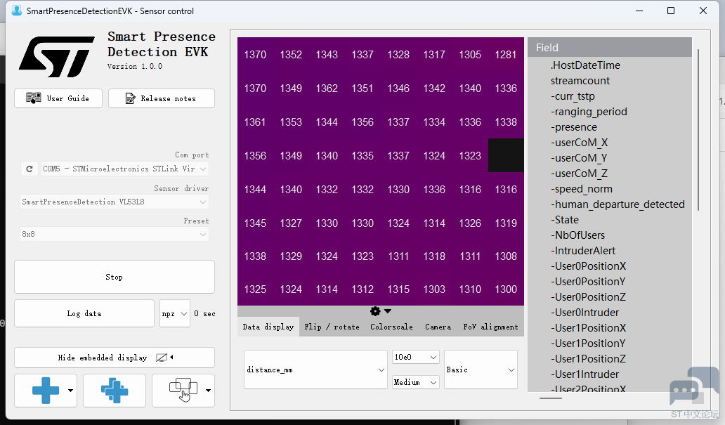

    接下来看下不同距离的结果。首先拉长测试距离到2米左右。如图是屋顶到板卡的距离。从颜色分布可以看出各区数据是很接近的。实际距离目测也没有明显误差

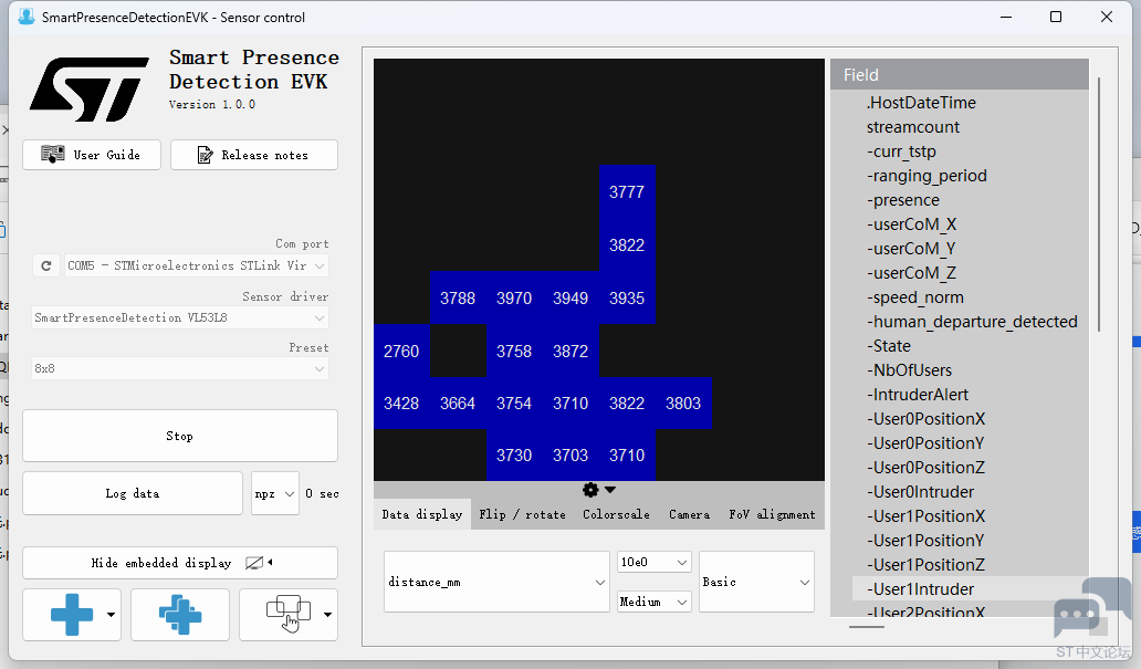

    距离在加码,测客厅的一段距离,根据地砖估算距离在3.6米。传感器反馈的数据如下。已经不能获得全部区域的数据,但不得不说,有数据的区域还是不错的。毕竟实际距离也是估算。不过也得出结论,距离越远能够
返回的数据也越少,并且测距过程中,对周边物体比较敏感,会影响目标距离
