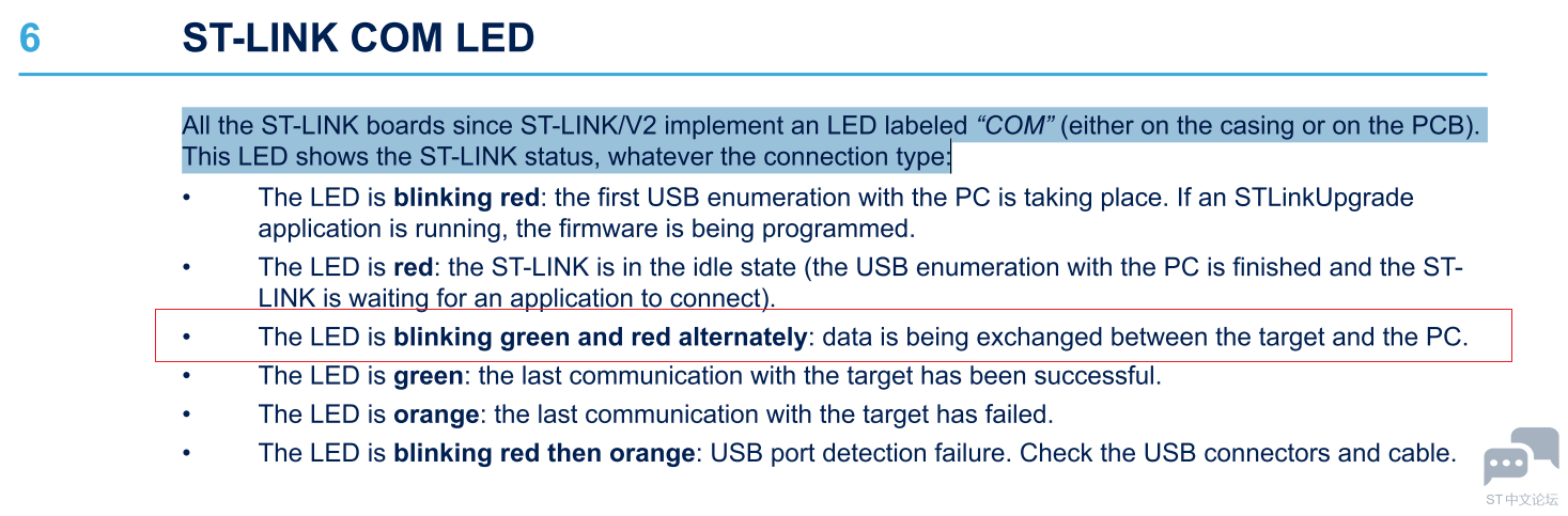

是用的STM32CubeProgrammer 连接的么?
LED红绿交替闪烁,表示与PC 通讯。
这边连接上后一直是红绿交替闪烁,一直通讯。
建议用 STM32CubeProgrammer 软件试试。
