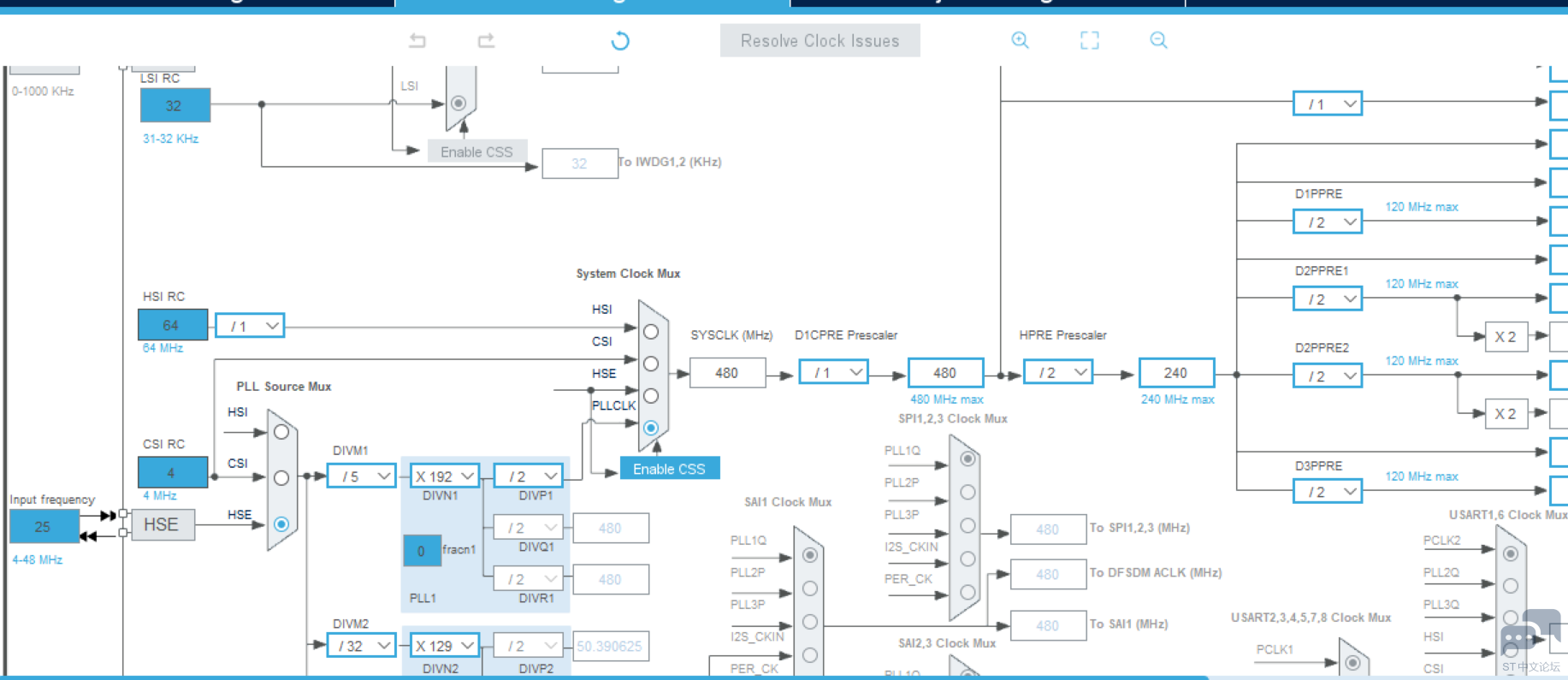

测试下来 一个 arm_cfft_radix4_f32函数运行时间尽然要将近10mS 我CPU 主频设置的是 240MHZ 但是不知道是那里的问题,也使用了 DSP LIABARY |

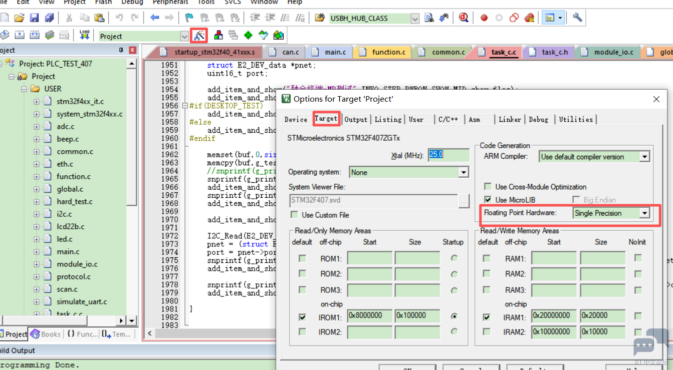

1、确认编译器真的开了 FPU Keil: Options → Target → Floating Point Hardware → Single Precision STM32CubeIDE: Project → Properties → C/C++ Build → Settings → MCU Settings → -mfpu=fpv5-sp-d16 -mfloat-abi=hard 再全清重新编译,map 文件里看到符号带 “vfp” 字样 才算数
2、确认运行时 FPU 使能 复位缺省 FPU 是 disable !

确认过了,配置是对的,但是时间还是 几mS,
是ST的时间就那么长,还是我那里不对呢

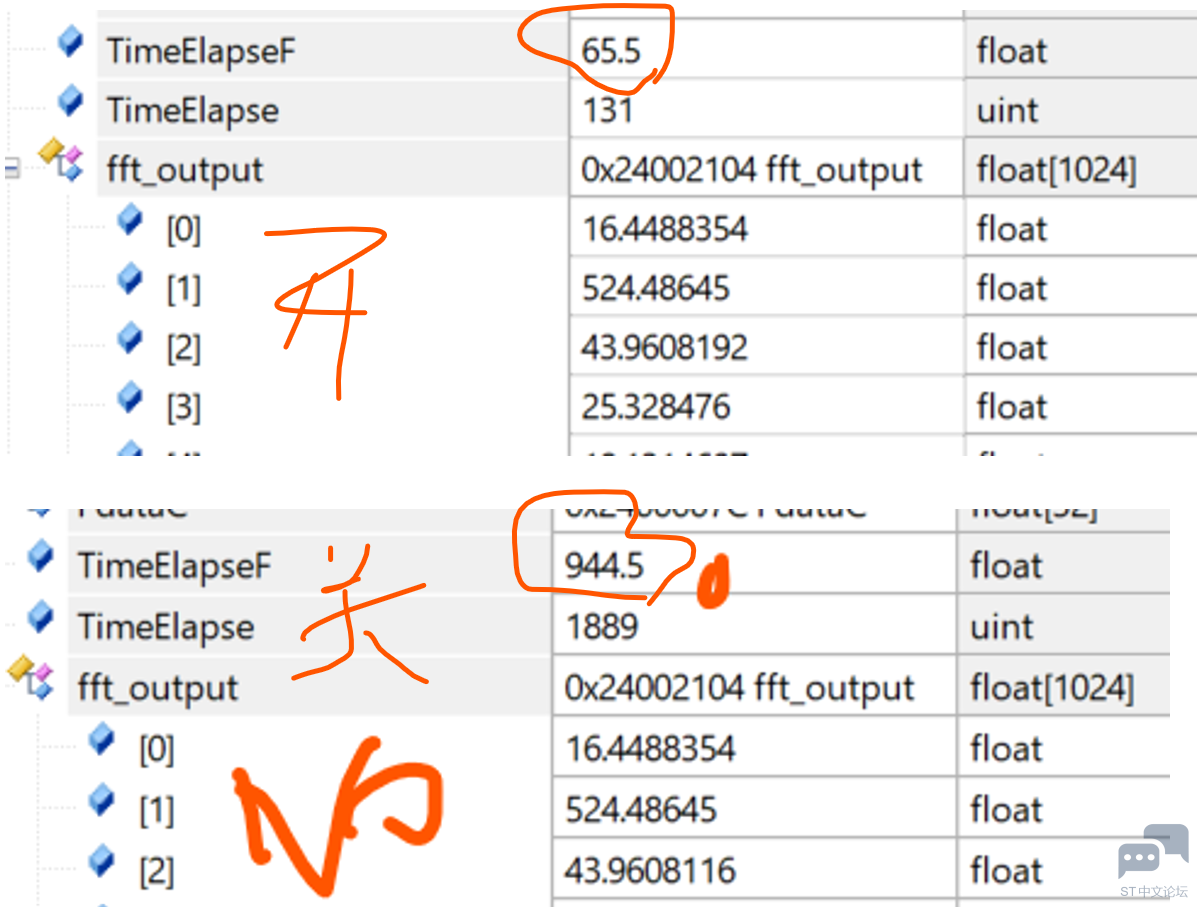

先不管多长时间,你比较下使能和不使能 硬件FPU的运行时间是否有明显差别。
如果有明显差别,可能你的计算量的确有点大。不过10ms的确有点漫长~~
我刚才使用ARM KEIL v6测试了,反正开启FPU单元跟不开启的耗时差别挺明显的。

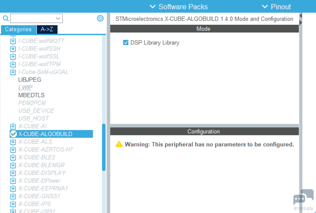

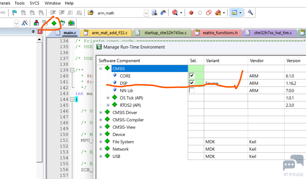

你可以这样,不要理stm32cubemx这里启用DSP的操作,无视它。在KEIL这边再自行选择DSP,然后在main里包含arm_math.h即可使用了。比之前V5还方便。
<br /> <br />
非常感谢您的帮助,问题应该找到了
应该是我库调错了
应该调用arm_cortexM7bfdp_math 或则arm_cortexM7bfsp_math
我调用了 arm_cortexM7b_math arm_cortexM7bfsp_math
